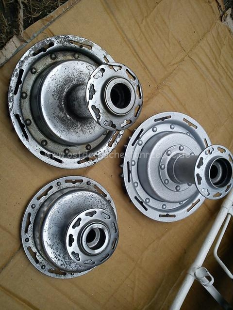

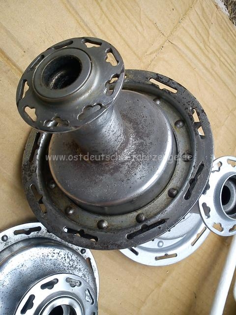

Wer kann mir die Auskunft geben,ob es bei Vollnaben SR2 Unterschiede gab, die 10er und 12er Achsen betreffen?
Also ob die Naben sich unterschieden- ich habe jetzt so viele Naben poliert und kann nicht mehr zuordnen.

Grundsätzlich von der Funktion her sind sie gleich, aber es gibt mindestens 4 verschiedene Naben:
57 und 58 jeweils mit unterschiedlichen Rillen. 57-?mit "Renak"-Schriftzug und ?-64 mit "Simson"-Schriftzug... ;)
Nur für die Fetischisten! :P

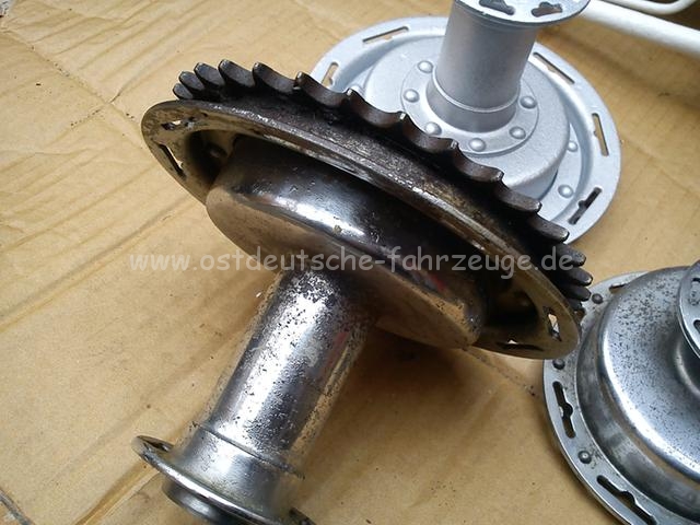

Übrigens zum Thema Naben... die SR1 Naben sind nicht metallisch beschichtet, sondern lediglich lackiert, undzwar scheinbar in der gleichen Farbe, wie die Scheinwerfergehäuse...
oldsr1
Beiträge: 9
Registriert: Mi 26. Jan 2011, 06:41
Re: Naben
Beitrag von oldsr1 »
Die Halbnaben gab es auch mit Chrom ! :-n
Andreas
Re: Naben
Hast Du da mal ein Foto parat? Ich meine auch schon glanzverzinkte gesehen zu haben. Wann die Nabe verzinkt wurde, weiß ich allerdings nicht. Ich kann mir nicht vorstellen, dass man im Werk diesen Aufwand betrieben hat, die Naben zu verchromen. Immerhin würde diese bedeuten, dass es drei unterschiedliche Varianten gegeben hätte. Das bedeutete auch hohe Kosten. Aber belehr mich ruhig eines Besseren ;) .

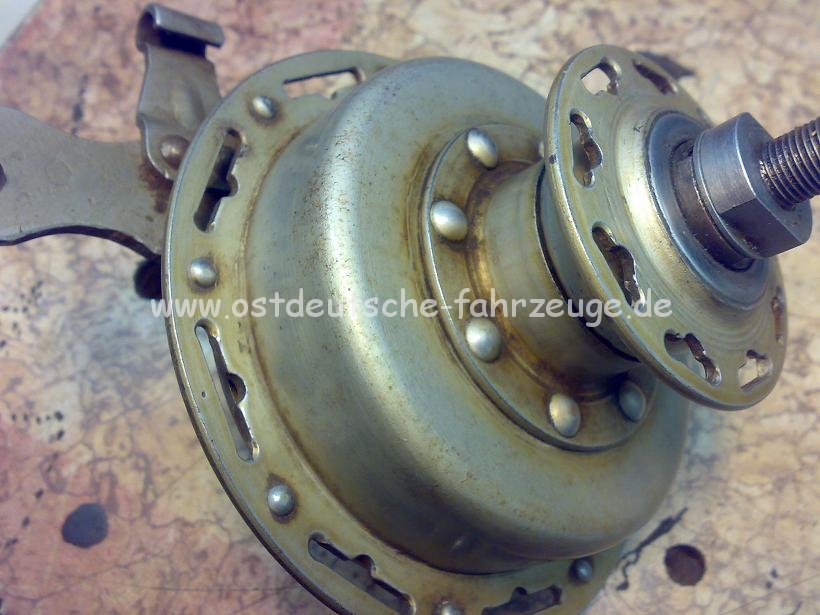

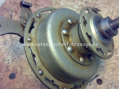

Re: Naben
bitte bitte
Andreas
Re: Naben
Dankedanke.
Das ging ja schnell. ;)
Ist das Chrom oder Zink? Blätter doch bitte mal ein kleines Stück ab und schau, ob Kupfer drunter ist...
oldsr1
Beiträge: 9
Re: Naben
---Geschwindigkeit ist alles :P
Bin der festen Meinung das es Chrom ist, werd aber nochmal nachschauen !
Andreas
(hatte diesen Beitrag hier irgendwie vergessen-Entschuldigung-!) :-o

Bei meiner Halbnabe hinten schaut da und dort Kupfer durch...
Ob das allerdings der Beweis für ehem. Chrom ist.....
Haben die vielleicht hart gelötet????
max
Re: Naben
Ja Max, um die Lagersitze wurde beispielsweise hart gelötet.
Es gibs aber bestimmt noch mehr Stellen, weil die Halbnaben scheinbar gemufft sind, mal von den Nieten abgesehen.
Re: Naben
Ich kann mir nicht vorstellen, dass die verchromt wurden, das bringt zu viel Aufwand. Ich schätze, die sind glanzverzinkt.
