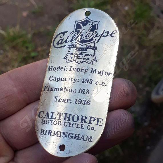

- Nach dem Ätzen
9. Lackieren oder Streichen mit der Wunschfarbe
10. Schleifen (in den Vertiefungen bleibt die Farbe hängen....) und Zuschneiden.
- Fertiges Schild
