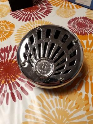

Kürzlich konnte ich eine Hupe erstehen, die es quasi nicht zu kaufen gibt. Goldstaub eben. Sie gab keinen Ton von sich, aber nun trötet sie wieder äußerst laut.

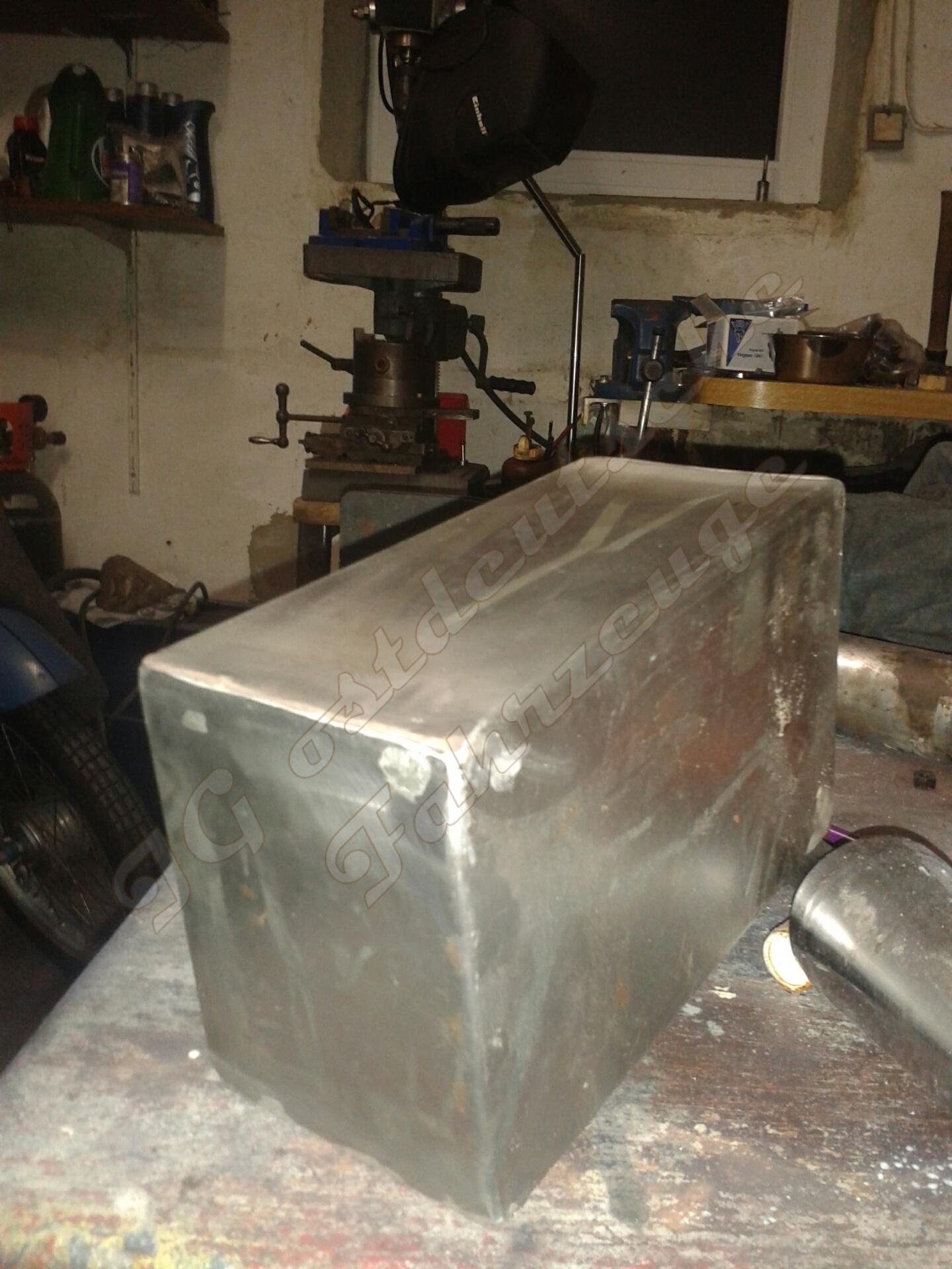

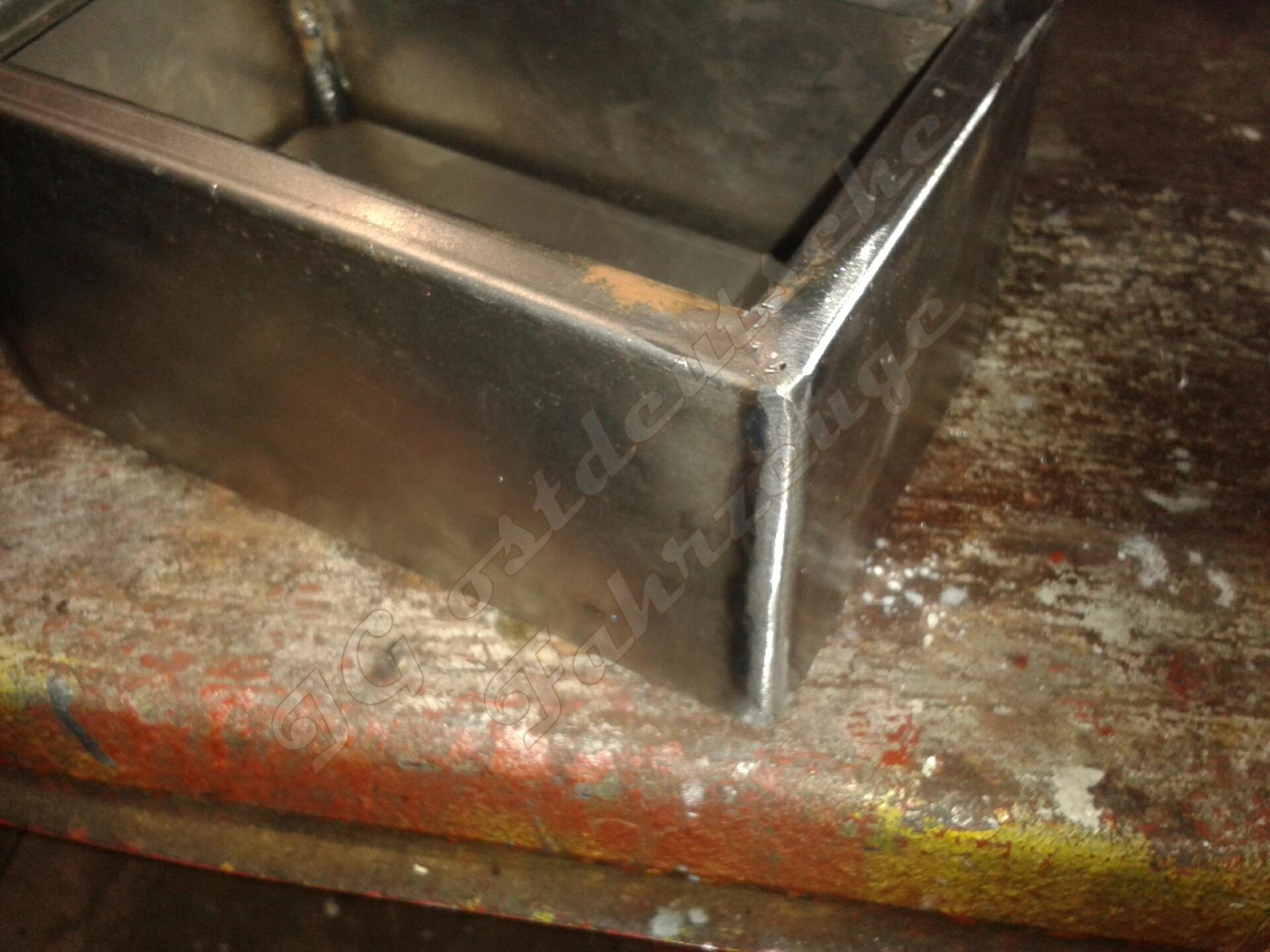

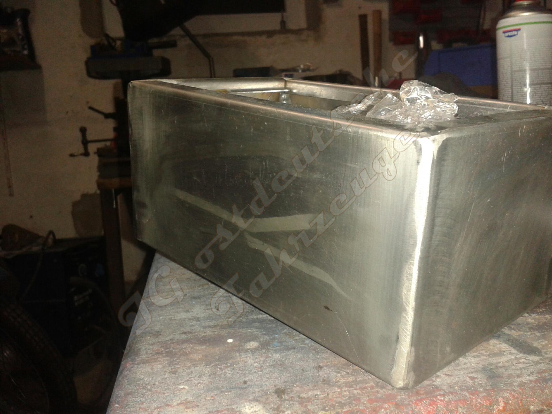

Die Kiste ist jetzt fertig und geht morgen raus ...
Was recht fickelin war, war das dünne Blech zu schweißen . Selbst mit WIG hatte ich meine Probleme.
Zum Schluss etwas Zinn drauf und juut .

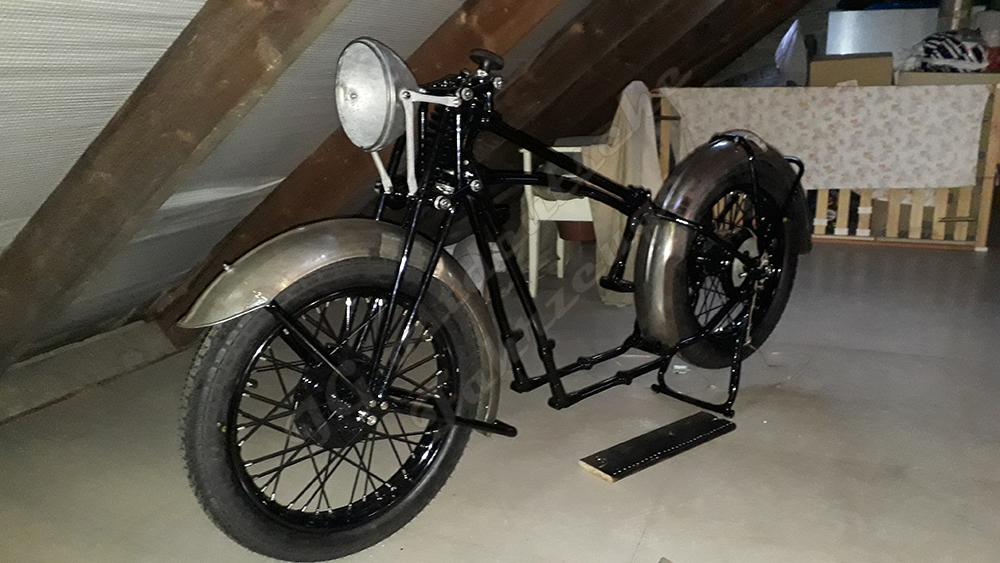

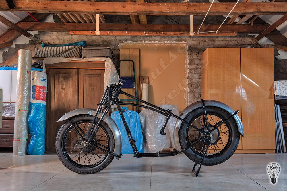

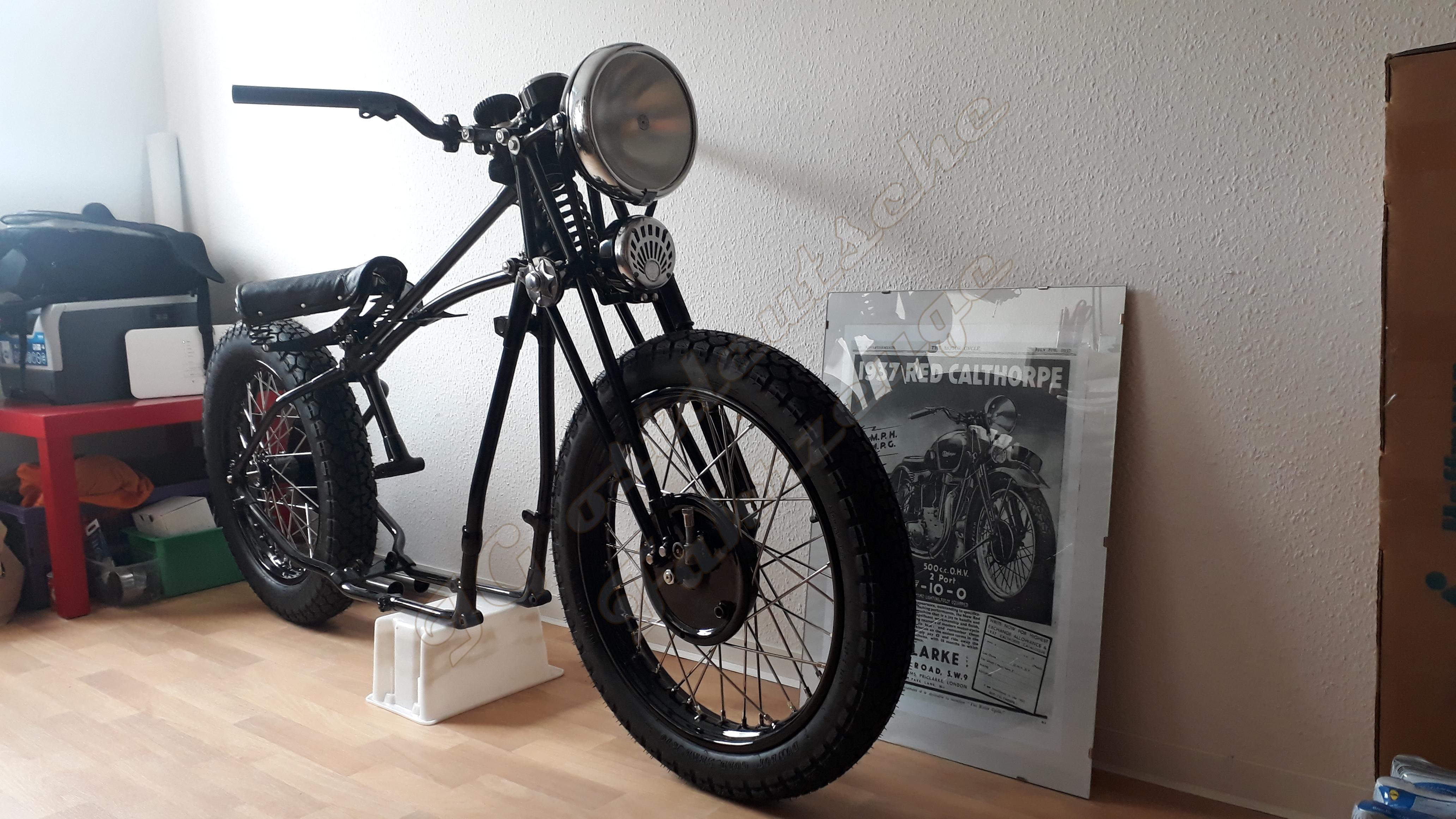

Nun will ich mich auch mal wieder zu Wort melden.
Es gibt derzeit wieder sichtbaren Fortschritt:
Die Schutzbleche sind endlich fertig und ich habe sie angebaut/abgebohrt. Alles in allem viel Frikelei und bis alles passt ging schon etwas Zeit ins Land..
Die Werkzeugkiste von Matze habe ich derzeit in der Mache, dort kommt eine Kofferschließe dran. Ansonsten steckt der Teufel im Detail. Allein am Öldruckmesser halte ich mich seit geraumer Zeit auf...bis auf den Zeiger und das Gehäuse ist es ein Neubau.. der nun auf der Zielgeraden ist. Ebenso das Amperemeter. Diese Teile gehen nun zum Tachodienst um einen neuen Chromring zu erhalten.

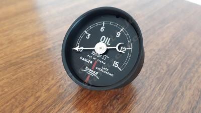

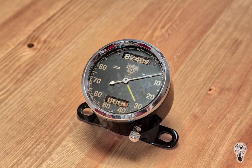

Der Tacho selber wurde von mir überholt und läuft spitze. Es ist ein Chronometertacho, welcher Quasi springt.. also was total geiles

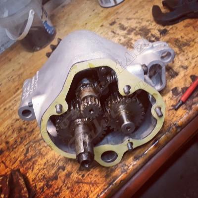

Das Getiebe ist auch fertig.
Die Lichtmaschine dümpelt seit geraumer Zeit vor sich hin. Dort habe ich die Lagersitzte auf DIN-Maße gefräst. Den Alten Läufer und die Feldwicklung muss nun doch raus.. und das Bauteil kosten echt Nerven! Im Prinzip ist es eine Miller-Lichtmaschine (36W) der ersten Generation von 1932.. meine Maschine ist jedoch Baujahr 1936. Die Lichtmaschine wurde 34 nochmals Grundlegend überarbeitet. Die Welle verstärkt und die Lager vergrößert.. all das hole ich quasi nach...

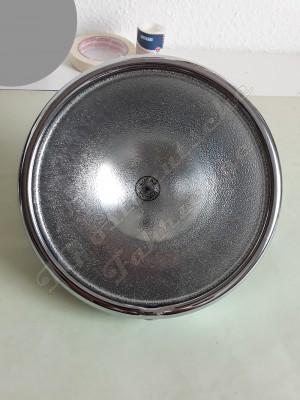

Rücklicht und Frontlampe habe ich nun aus. Beides Lucas-Teile. Die Frontlampe misst 8 Zoll !!!..
Nun wird die Maschine komplett zerlegt. Da die Lackierung immer mehr für Unmut sorgt gehen die Teile zum chemischen Entlacken und erneutem Lackieren. Anbei ein paar Bilder.

Schöne Instrumente! Muss denn der Tacho für den "TÜV" km/h anzeigen oder darf der weiter bei mph bleiben?
Re: Meine Engländerin
Markierungen würden reichen.
Den Tacho wollte ich genau so lassen. Er hat eine Markierung bei 30mph also 50 kmh. reicht doch, oder?

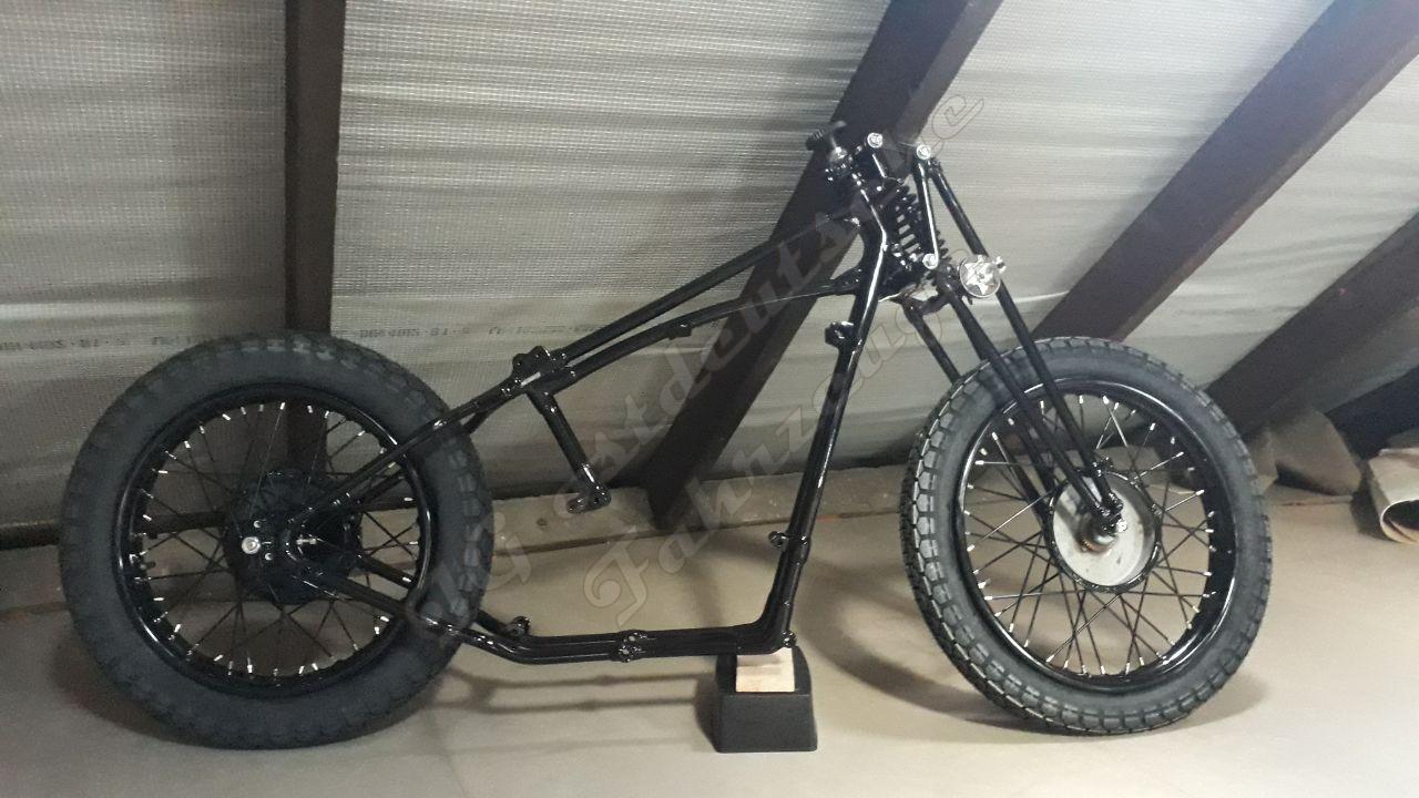

Mal wieder ein paar Updates.
Der Lackierer war nun gründlich und hat eine akzeptable Arbeit geleistet. Der Weg dorthin war schwierig..., ich bin oft hingefahren und habe die Teile einzeln abgenommen. Dennoch waren dann zum Schluss wieder Sachen übertüncht, welche Lackfrei bleiben sollten... Klarlack bekommt nur Tank und Kotflügel, da ich den Wasserschieber versiegelt haben wollte. Derzeit sind die Teile noch beim Linieren.
Räder habe ich wieder eingespeicht und bereift. Radlager und Bremsen sind alle wieder drinnen. Die Trapezgabel ist mitsamt allen Federn und Dämpfern zusammengebaut.

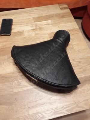

Sitz war beim Sattler und wurde auch wieder mit dem Gestell verheiratet.

Und weiter geht es:
Lack und Elektrik fertig

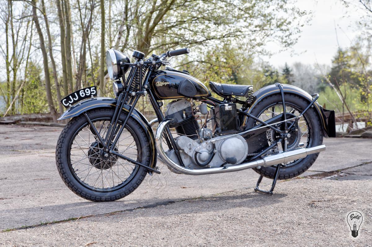

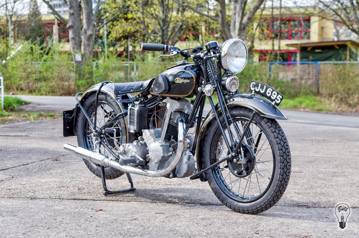

So Leute,
nun will ich mal wieder einen aktuellen Stand geben. Ich habe die Kurbelwelle im März endlich erhalten und den Motor zusammen gebaut. Viele Bilder dazu mit allen Einstellarbeiten gibt es hier http://www.calthorpe.org/index.php?f=ivory500motor:
Ansonsten habe ich mich viel mit Kleinkram beschäftigt... man kommt da schnell vom 100sten ins 1000ste.. aber glücklicherweise ging alles gut von der Hand. Schnell merkte ich jedoch, dass ich zeitlich weit ab meiner Schätzung lag. Beim Lenker z.B... da war ich der Meinung, alles in einem Nachmittag zu montieren. Gebaucht habe ich dann 5 Nachmittage... Genauso das Hartlöten der Kapillarleitung zum Öldruckmesser und der Ölrückführung zum Kopf. Biegen...feilen...Bohren..Sägen Löten bis dann mal endlich Fittinge und Leitungen passen...
Das selbe Spiel mit Bowdenzügen und der Finalisierung der Elektik.
Immer wieder fand ich Kleinigkeiten, wo es hackte und klemmte. Manchmal leicht zu lösen.. manchmal demotivierend, sodass ich nur ein Bier in der Werkstatt trank und unverrichteter Dinge wieder nach Hause ging.
Ein letzter Akt war die Fertigung der Fußrasten und der Anbau des Auspuffs... Aber es ist nun geglückt und die Maschine läuft erstmal phantastisch!
Anbei ein Filmchen meiner ersten Fahrt. Es war ein tolles Gefühl sie zum Leben zu erwecken. (am besten mit Kopfhörern anhören
) http://www.calthorpe.org/videos/erste_fahrt.mp4
Nun warte ich noch auf einen Lucas-Rückspiegel aus den 1930ern und dann gehts am zur Dekra. Eine Unbedenklichkeitsbescheinigung der Zulassungsstelle habe ich schon. Dannach folgen Einstellfahren etc...
Viele Grüße vom Martin, der etwas schreibfaul geworden ist aber dennoch fleißig Schwalbe fährt

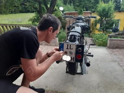

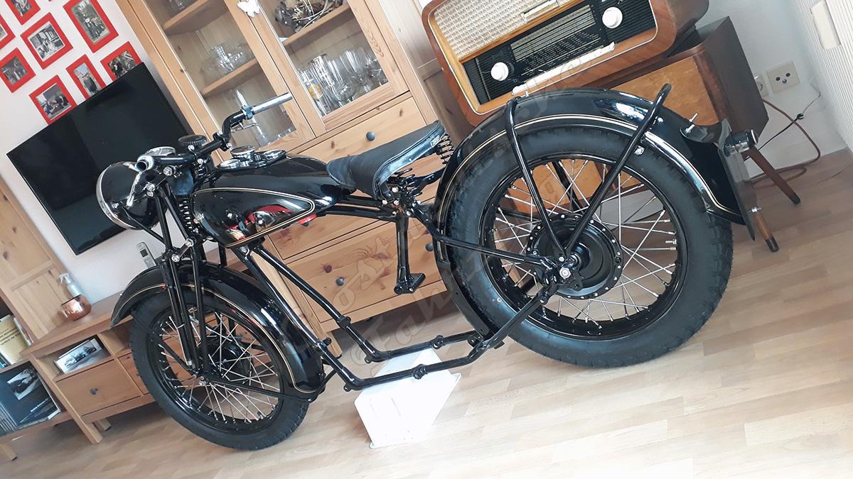

So Leute mal wieder ein Update.
Ich habe die Maschine vor einem Monat auf die Straße bekommen! Die Dekra Prüfstelle wollte trotz zweimaliger Nachfrage vorher keine Unterlagen und ich sollte einfach hinkommen. Gesagt getan und sofort einen Anraunzer vom Prüfer bekommen einfach mit so einen seltenen Oldtimer aufzutauchen.
. Aber die Begeisterung für das Fahrzeug überwog dann schließlich und die Abnahme samt Schallpegelmessung und Oldtimergutachten ging rasch und ohne Komplikationen über die Bühne.

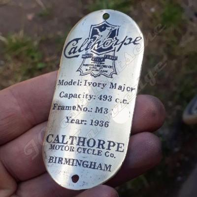

Zwei Tage später erhielt ich alle Unterlagen für die Zulassungsstelle und einen Hinweis, dass ich ein Typenschild bräuchte...
Das habe ich mir nun selbst gebaut und es machte viel Spaß! Im Photoshop eine Vorlage gebastelt...invertiert und gespiegelt... auf Otto-Katalog gedruckt (Laserdrucker)... mit Bügeleisen auf Messing übertragen, mit Eisen-III-Chlorid geätzt, lackiert und geschliffen. Voila!
Die Zulassung dauerte, Covid19 geschuldet, länger als das Abnahmeprozedere. Ein geiler Moment, EU-Fahrzeugpapiere eines Motorrads zu erhalten, dessen Hersteller schon 82 Jahre nicht mehr existiert.
Die ersten Fahrten verliefen sehr gut... hier und da lockere Schrauben und Justieren. Nach ca. 100 km fiel dann der Zündmagnet aus.
Naja...ich hatte ihn bei der Restauration zweimal durchgemessen und sogar im Backofen gehabt und unter Hitze gemessen. Alles war gut und nun ist die Hochspannungswicklung ohne Durchgang.
Auf Grund dessen machte ich mir keine Hoffnung dieses Jahr noch fahren zu können. Alle Reparaturbetriebe in England haben abgelehnt, da sie Aufträge bis zum Abwinken haben. Alle Ostbetriebe sagten "Wat??? En Engländer? Dit kömmer nich. " Zum Glück habe ich im VFV-Forum die Adresse von Herrn Osterhaus aus Iserlohn bekommen. Ein Profi und schnell! 14 Tage, gewickelt, aufmagnetisiert und justiert. Funkt wie sau!
Nächste Woche erfolgt der Verbau und dann will ich mit Bildern verwöhnen
Gruß, Martin

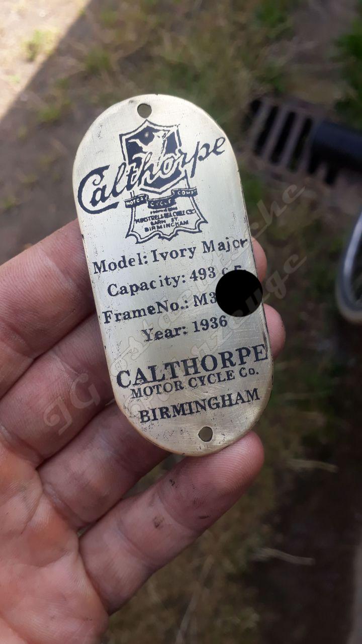

  was ich noch mal gennauer wissen würder ,event. mit bildern ist das mit dem Typenschild das ging mir zu schnell in deiner beschrreibung

Guido, gerne für dich Schritt für Schritt

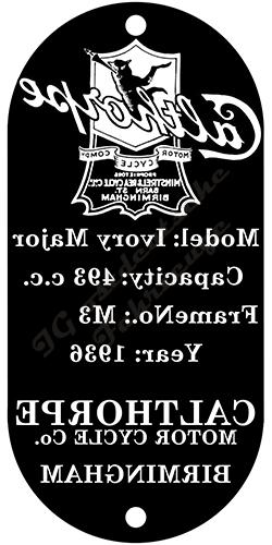

1. Wir nehmen uns Photoshop her und setzen uns Text und Bild, wie gewünscht. Wichtig: Weiße Bereiche werden später geätzt, also sind tiefer und werden mit Lack gefüllt.
Auflösung sollte relativ hoch sein (600dpi) und das Bild muss horizontal gespiegelt werden.

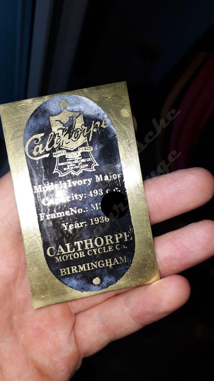

2. Man nehme eine Katalogseite (Otto, Tchibo...usw), welche schön glatt ist und legt diese (vorher auf A4 zugeschnitten) in den LASERDRUCKER ein. Der Toner legt sich oben auf das glatte Papier.
3. Messingplättchen schön schleifen und entfetten. Im Anschluss mit dem Bügeleisen erhitzen und das gedruckte Bild aufpressen (Achtung heiß!) und anschließend noch drüber bügeln.
4. Nun legt man das Ganze in Wasser und reibt vorsichtig das Papier ab. Dazu muss man sich Zeit nehmen. Nun hat man das schlimmste geschafft. Der Toner wurde auf das Messingplättchen übertragen.
5. Nun kann man noch nacharbeiten indem man mit einer Nadel den Toner kratzt oder mit einem Edding LACKSTIFT malt wo der Toner nicht gehalten hat.
6. Rückseite und alle Bereich, welche nicht geätzt werden sollen mit Tesa abkleben oder Lackieren
7. Topf nehmen und mit heißem Wasser füllen, Plasteschale rein und EISEN-III-Chlorid in die Schale geben. Dann mit einer Plastepinzette das Messingschild mit Bild nach oben einlegen.
ACHTUNG: Das Zeug ist gefährlich und greift Metalle und Haut an! Sicherheitsdatenblatt beachten und nur mit Kunststoffbehältern arbeiten.
8. Im 30°-40°C warmer Lösung habe ich 15min geätzt und eine Tiefe von 0,25 mm erreicht. Danach mit viel Wasser spülen.
9. Lackieren oder Streichen mit der Wunschfarbe
10. Schleifen (in den Vertiefungen bleibt die Farbe hängen....) und Zuschneiden.
*11.
Das Ganze geht auch mit Aluminium. Dort nimmt man Natronlauge als Ätzmittel!
Gruß, Martin
*11.
Gruß, Martin
