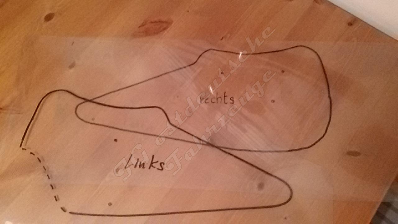

Heute war die Post da, bzw. ich war dort und habe mein Paket geholt.
Riemenscheibe und Riemenfelge, Lenker und Hammer-Gabel sowie zwei Schablonen für die Seitenbleche.
Dann noch nützliche Bilder für die Anfertigung der Rohre für den Auspuff sowie der Schellen.
Ich bin sehr zufrieden, Stefan. :-)
