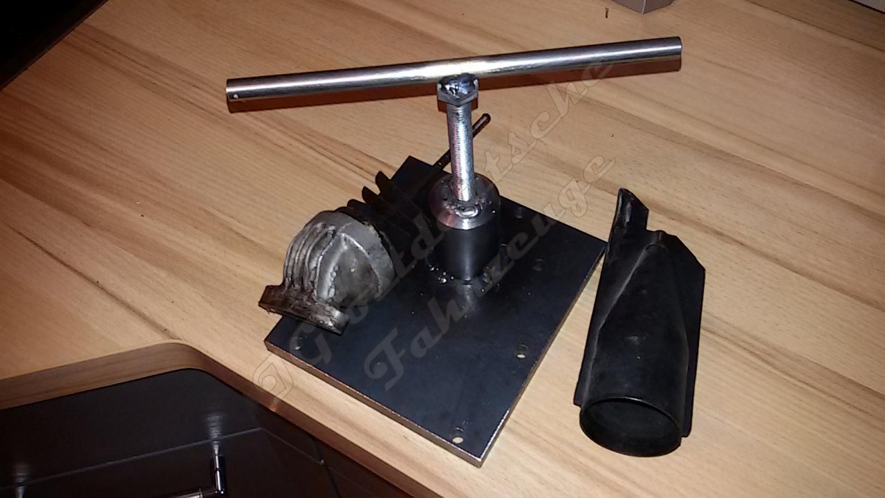

Bei ebay habe ich ein paar nützliche Teile erstanden und mich nun auch an die Reinigung und Bestandsaufnahme der Motoren gemacht.
Dazu habe ich mir aus dem VEB Werkzeugbau Staßfurt einen Abzieher anfertigen lassen. Vielen Dank an den Genossen der Nachtschicht. --;)
Sobald der eBay Fang eingetroffen ist, werde ich weiter berichten.
