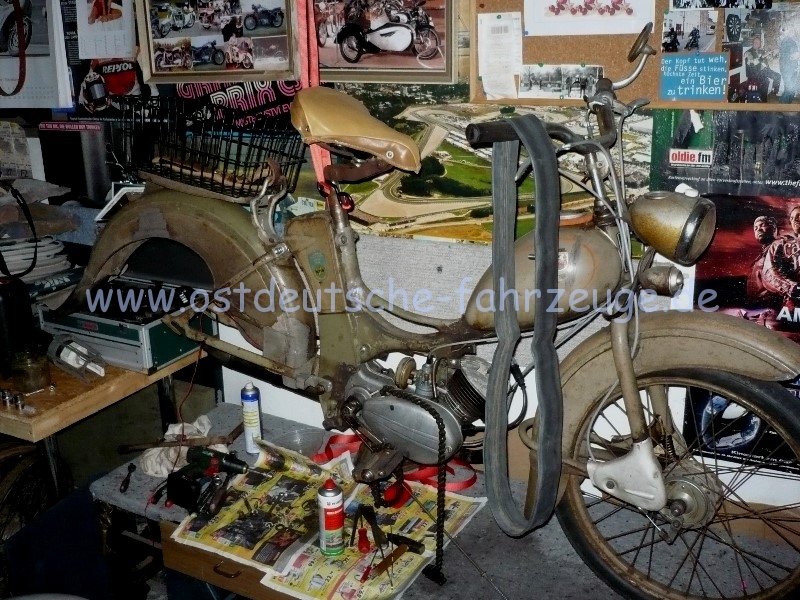

Inzwischen ist die rote Schwinge gegen eine original graue getauscht und die kleinen
Schweißarbeiten sind erledigt. Ich mußte zwar die Schwinge leicht modifizieren, aber
das war keine große Aktion. Der Schwingenbolzen wollte erst nicht passen, doch mit
einer verstellbaren Reibahle und bissel Fett, konnte ich ihn dann schließlich überzeugen,
reinzuflutschen ...
 Dann noch das zweiadrige Kabel nach hinten erneuert und
den ganzen Kram schön mit dickem Öl aus der Hebezeugtechnik versiegelt. Nun warte
ich noch auf die zwei neuen Reifen, Schläuche und Felgenbänder ... dann kann der Gute
endlich wieder uff de Strasse !
