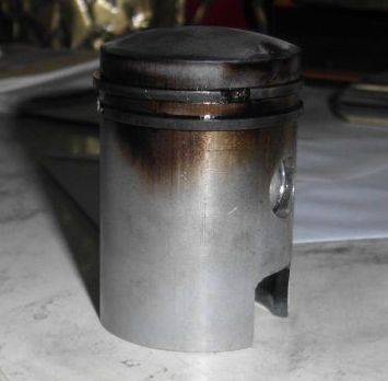

So sieht der Kolben aus , der hat ja wohl fertig wenns da längst die Kolbenringe bläst ... :cry:

Das muss nicht unbedingt so sein. Entscheidend ist das Kolbenringstoßspiel. Die Öhlkohlerückstände können auch durch zu viel Öl entstehen. Insbesondere, wenn sich Benzin und Öl nicht gleich mischen und das Öl steht unten im Tank, entsteht so ein Bild, oder auch noch ein Schlimmeres sehr schnell. Immer messen ;)
Unter Umständen reichen auch zwei neue Ringe, wenn die Laufbuchse noch i.O. ist.

Ringstoßspiel ist 0,35 mm .
Ich mische immer im Kanister 1:33 , das sollte eigentlich passen .
Kerze ist immer schön lehrbuchmässig rehbraun .
Aber die Zylinderlaufbahn sieht nicht so toll aus , leider kann ich die nicht ausmessen weil ich kein Innenmikrometer habe was über 35mm geht ... :cry:
