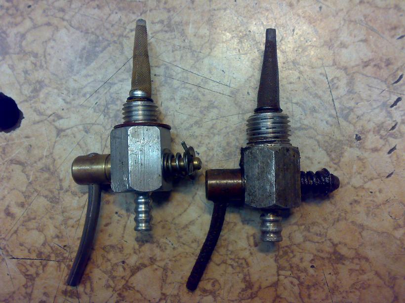

Ich habe heute mal wieder etwas am Maff gefummelt. Der Benzinhahn schwitzte etwas... Ich dachte, bereiteste mal einen Hahn vor und baust den dann an... Pustekuchen... Wer also teure Hähne bei Ebay kauft, sollte auch wissen, welches Gewinde er am Hahn braucht...
