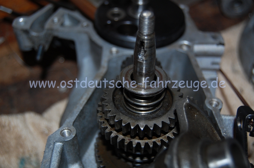

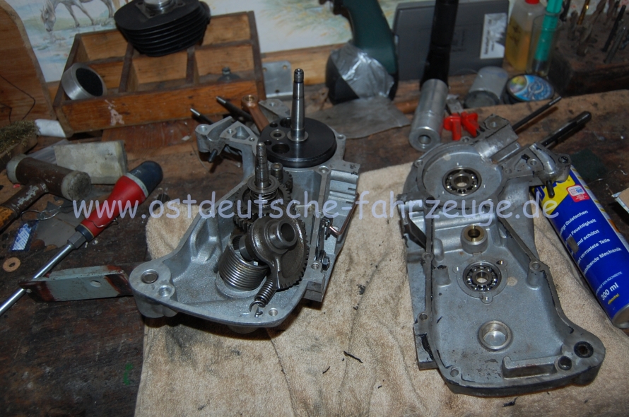

KR 50 oder Spatz ??? Hatte noch Teile und einen Schlachtmotor da habe ich mir gedacht bevor die Teile alle einzeln rumliegen.
Neue Welle ( die habe ich im Vogtland noch einmal überarbeiten lassen) neue Lager, neue Dichtungen Kolben und Zylinder im Übermaß ).
Ein Frage hat jemand von Euch Angaben über die Größe der Anlaufscheibe auf der Feder ( Abtriebswelle - Segmentrad Kickerantrieb ) .
In allen Teile katalogen steht nur Anlaufscheibe ...
- DSC_0328.JPG (433.85 KiB) 5649 mal betrachtet
- DSC_0331.JPG (325.16 KiB) 5649 mal betrachtet
Das kannst Du doch messen, entscheidend ist die Stärke und der Innendurchmesser. Kann ick bei Gelegenheit mal nachmessen. Das ist übrigens ein Spatzmotor. Das erkenne ich am Ansaugkanal.
tja wie soll ich denn die Stärke messen ???
Innen und Außendurchmesser ist schon klar aber die Dicke ? Ich meine eigentlich ist es marginal, ob nun 1 oder 1,5 die Anpresskraft uff die kleine Feder ändert sich nicht wesentlich.

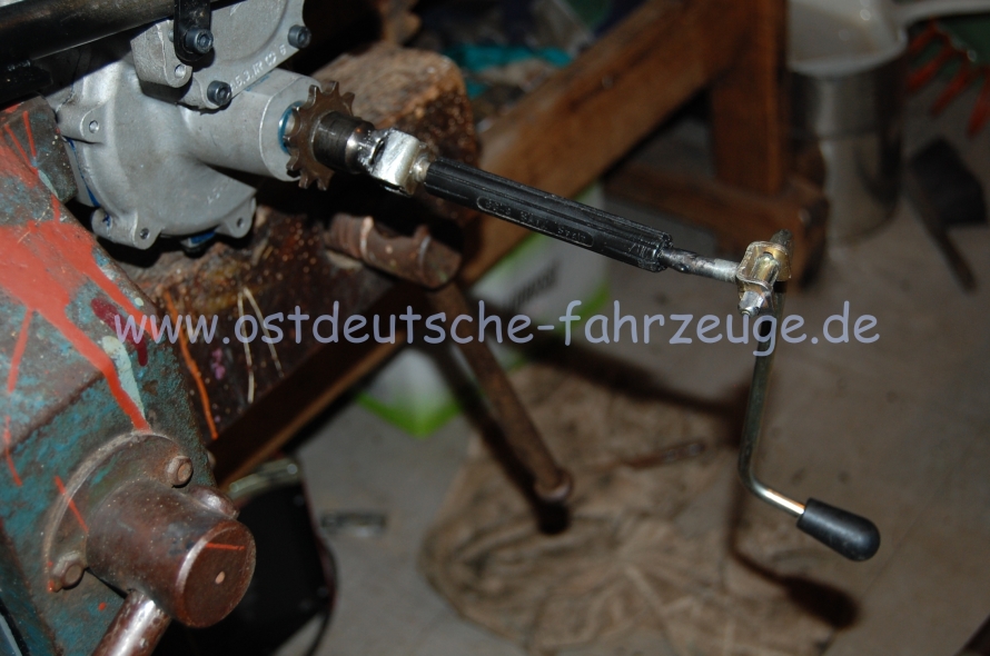

am MAW fummeln und nen Starter basteln
