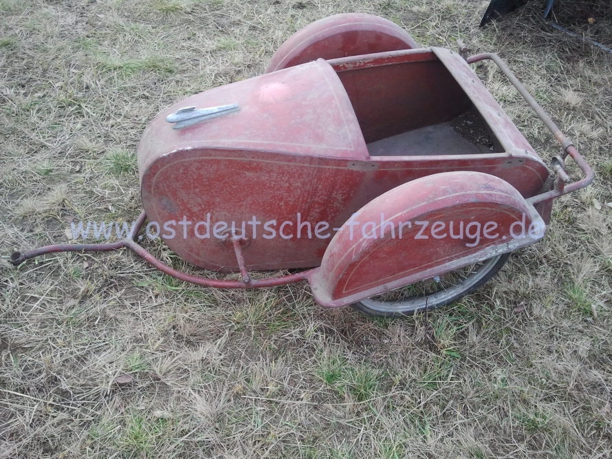

Hat zwar zwei Räder und paßt hier nicht rein, aber auch ein sehr schönes Gefährt. Hatte kurz überlegt es mitzunehmen.
2012-11-10 10.10.45.jpg (661.83 KiB) 12281 mal betrachtet

Wo gab es das denn?

Der stand in Neuruppin. Soll wohl ein polnische Anhänger sein. Ob Eigenbau oder Serie war aber unklar.
Re: Einradanhänger
Der ist aber knuffig -- ich glaube ich hätte den mitgenommen .
Was sollte er denn kosten ?
Re: Einradanhänger
Hast Du ihn selbst gesehen, Andreas???
Re: Einradanhänger
Gesehen und fotografiert.

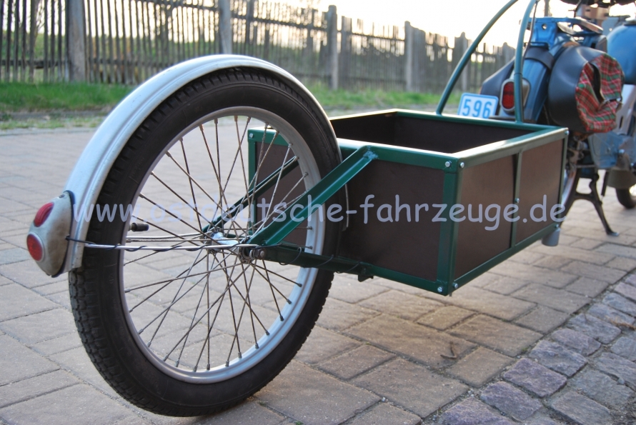

Einige Einradanhänger sind auch in meinem Besitz. Ab und zu hole ich damit Benzin oder eine halbe Kiste Paulaner. Zu Austellungen ist dann der Stuhl und Rucksack drin.
Gruß Axel
Anhänger der Fa. WINDHUND schon nachgeschweißt. Kasten und extra breites Schutzblech nachträglich.
01 Amtmanns.JPG (372.17 KiB) 12223 mal betrachtet

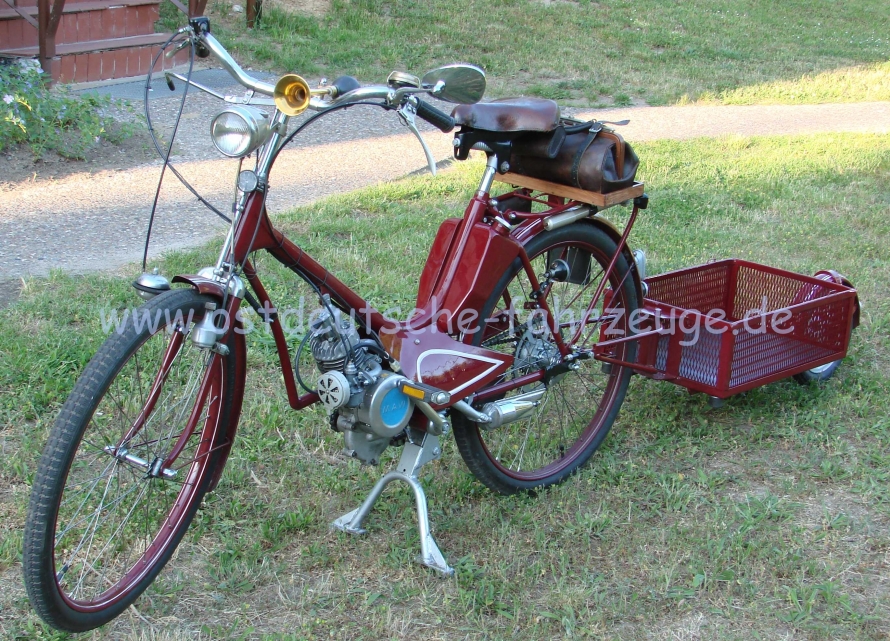

Milchkannen Anhänger aus DDR Produktion.<br />Kasten nachträglich
Kasten nachträglich
02 Wanderer.jpg (342.15 KiB) 12223 mal betrachtet

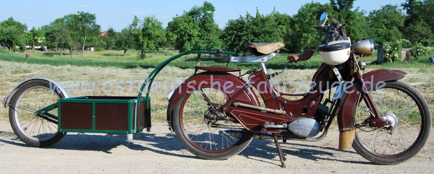

Anhänger vom VEB Schlepperwerk Nordhausen. Knickfahrgestell, Abziehbild mit o.g. Aufschrift konnte erhalten werden. Anhänger wurde penetriert ausgeliefert.
03 Hammer Kette.JPG (671.74 KiB) 12223 mal betrachtet

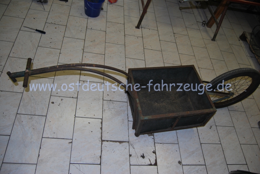

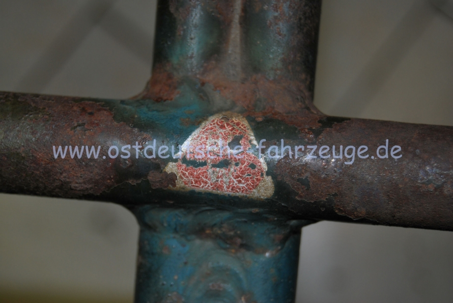

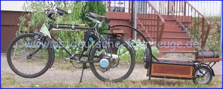

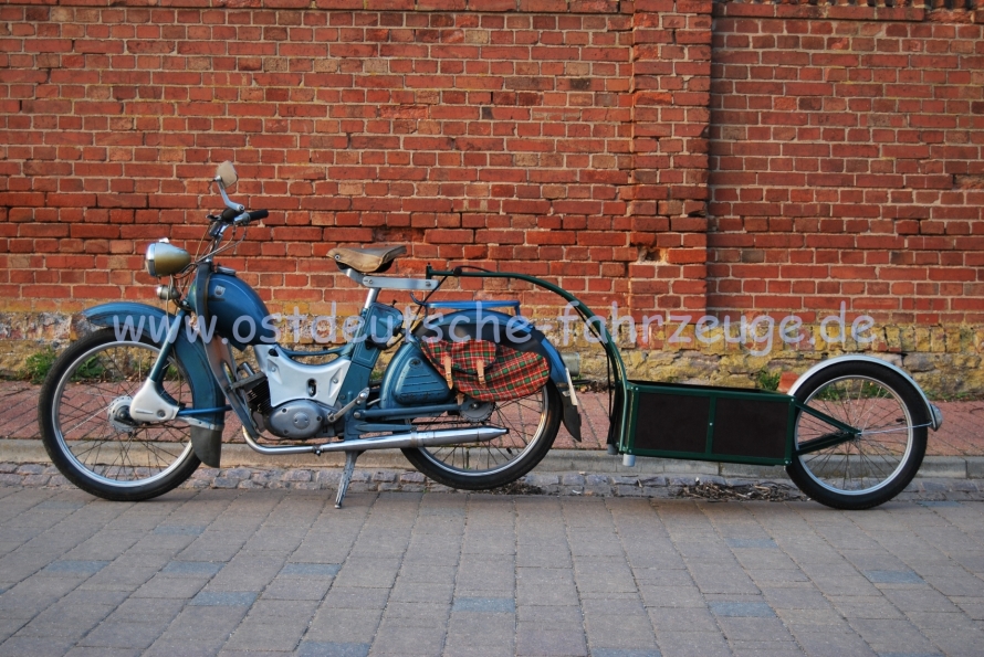

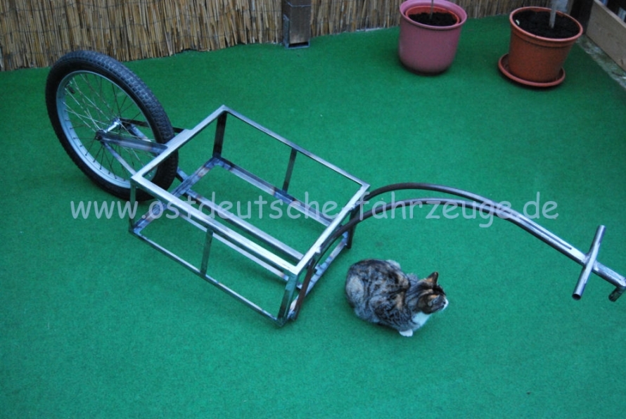

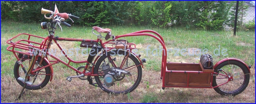

Ich hatte mir vor ca. einem Jahr auch einen Einradanhänger gebaut, bzw. wir haben es als Gemeinschaftsprojekt aufgezogen, und einen Anhänger komplett vom Original 1:1 nachgebaut. Das Original war ein SR2-Einradanhänger vom VEB Transformatorenwerk Altenburg.
Hier mal ein Link zum Aufbau-Thread: http://www.ddrmoped.de/forum/index.php? ... es+projekt
Uns würde interessieren, ob es noch weitere Exemplare davon gibt, oder gar originale Unterlagen. Die Anhängekupplung dafür mussten wir nämlich selber "konstruieren", weil das Original dazu fehlte.

Christoph, wie fährt sich das Ding denn? Hoppelt der stark bei geringer oder nicht vorhandener Beladung?

Also unbeladen merkt man das Teil eigentlich gar nicht, er macht jede Schräglage mit und vom Hoppeln merkt man nicht sehr viel.
Beladen sieht das allerdings ganz anders aus. Erstmal ist die ganze Konstruktion durch die sehr "windige" Anhängekupplung mit dem vertikalen Drehzapfen nicht besonders verdrehsteif. Das hätte man vom Werk her eigentlich anders lösen müssen... Also einseitig beladen geht gar nicht. Auch die Zuladung würde ich - in Ermangelung gesicherter Herstellerdaten - nicht über 20 kg ansetzen. Es ist halt einfach nur "Blech"...
