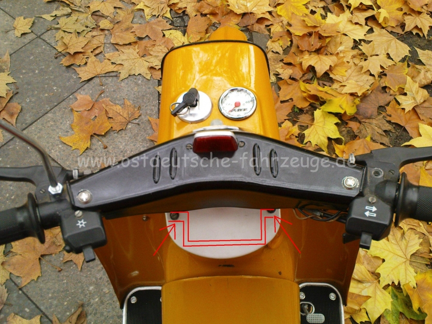

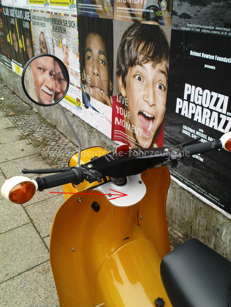

Kann es sein das du den Bügel meinst der in das Knieblech montiert wird...da wo bei der /1 die Luftfilterpatrone saß?
Re: Anordnung Elektrik bei der KR 51/2
Bei der /2 wird dieser Bügel einfach, wie Steff schon geschrieben hat, in das Knieblech eingehängt. Rechte und links der "Armen des Bügels hast Du kleine C-förmige Aussparungen, die die Schrauben durchlassen, die das Alu-Armaturenblech halten. Also Blech abschrauben und den Bügel einhängen. Ich mache Dir noch bessere Bilder.
Da kommts hin ;-)
Da kommts hin ;-)
So ähnlich.
So ähnlich.

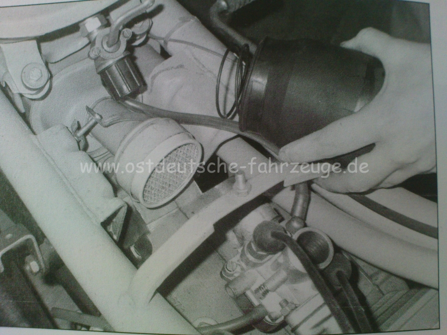

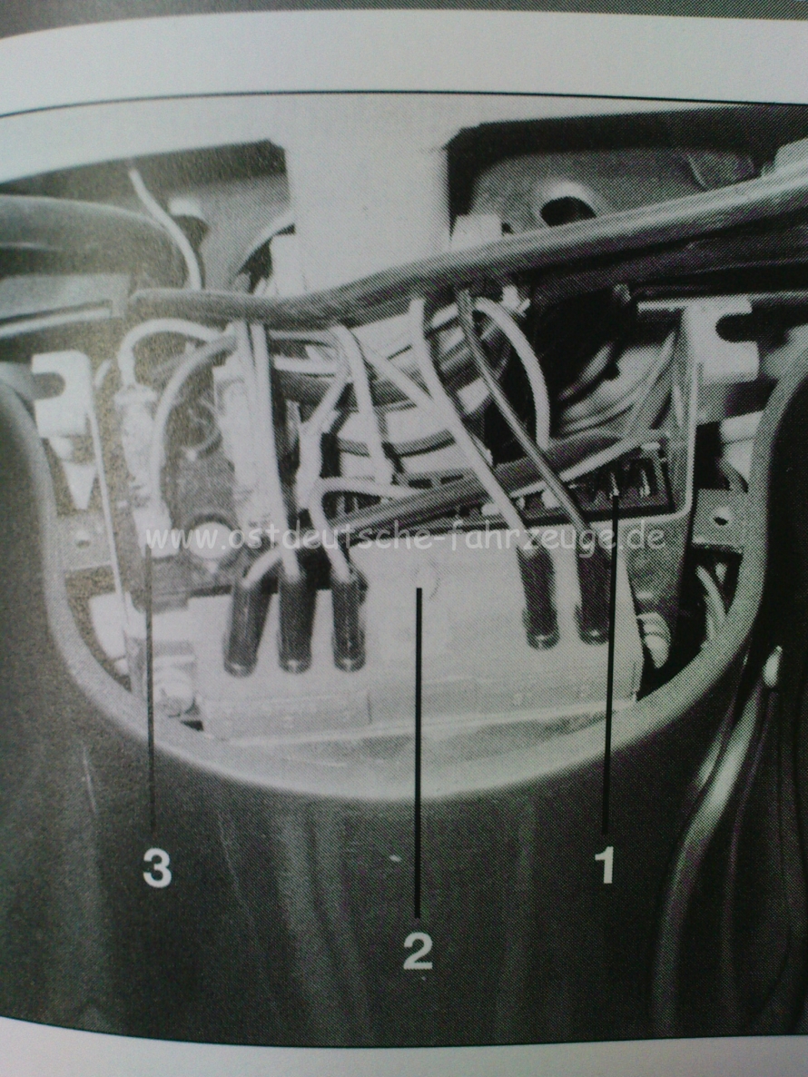

Die /2 hat unter dem Alublech keine Luftfilterpatrone. Hier endet zwar der Ansaugschlauch aus Plaste, der eigentliche Luftfilter (Patrone) sitzt im schwarzen Verbindungsstutzen zwischen Luftberuhigungskasten und Vergaser. Dort befindet sich eine Feder, die die Patrone in Position hält.
Luftfilter bei /2er Schwalbe
Elktronik bei /2er Schwalbe. Hier zwar bei /2 L, Position bei /2 N und /2 E identisch.
