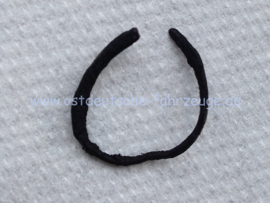

Ich habe heute früh zeitig einfach gucken müssen und als erstes den Auspuff zerlegt. Dabei kam mir dieses Teil hinten aus dem Endstück entgegen (wenn man den Russ entfernt, glänzt es schön metallisch)
Ihr werdet sicher meine Vermutung bestätigen, dass es sich dabei um ein großes Stück Kolbenring handelt. Damit wären sicher die Probleme zu erklären, oder? (Vielleicht auch das ominöse Geräusch?) Da kann ich ja froh sein, dass ich gestern noch bis nach Hause gekommen bin!!
Nun auch gleich meine Frage: kann ich den Zylinder auch abbauen, ohne den Motor raus zu bauen? Ich habe solche Arbeiten bisher immer nur im ausgebauten Zustand erledigt, will aber ungern den Motor ausbauen.
Ronald , weil der Grössenvergleich fehlt , was für einen Durchmesser hat das Teil ?
Von der Optik her sieht es aus wie eine der beiden Federringe , die den Kolbenbolzen im Kolben mittig fixieren .
Wenn es so ist , werden Kolben und Zylinder auch unbrauchbar geworden sein .
Intakt sähe die Feder so aus :
http://www.google.de/imgres?safe=off&sa ... 1,s:0,i:85
Das sieht mir eher nach einer alten Krümmerdichtung aus.
Bau mal den gesamten Auspuff ab und versuch duch den Auslass in den Zylinder zu blicken.
Wenn Du den den Kolben bewegst, siehst Du auch die Kolbenringe.
Der Zylinder ließe sich auch ohne Motorausbau ziehen.Man muss ihn nur unten abstützen, weil man ja den Kopf abbauen muss.
Wenn das widererwarten doch ein Stück Kolbenring sein soll und davon die Geräusche waren, dann ist das schon mehr als ein Wunder, dass der Motor so lange noch gelaufen ist.
