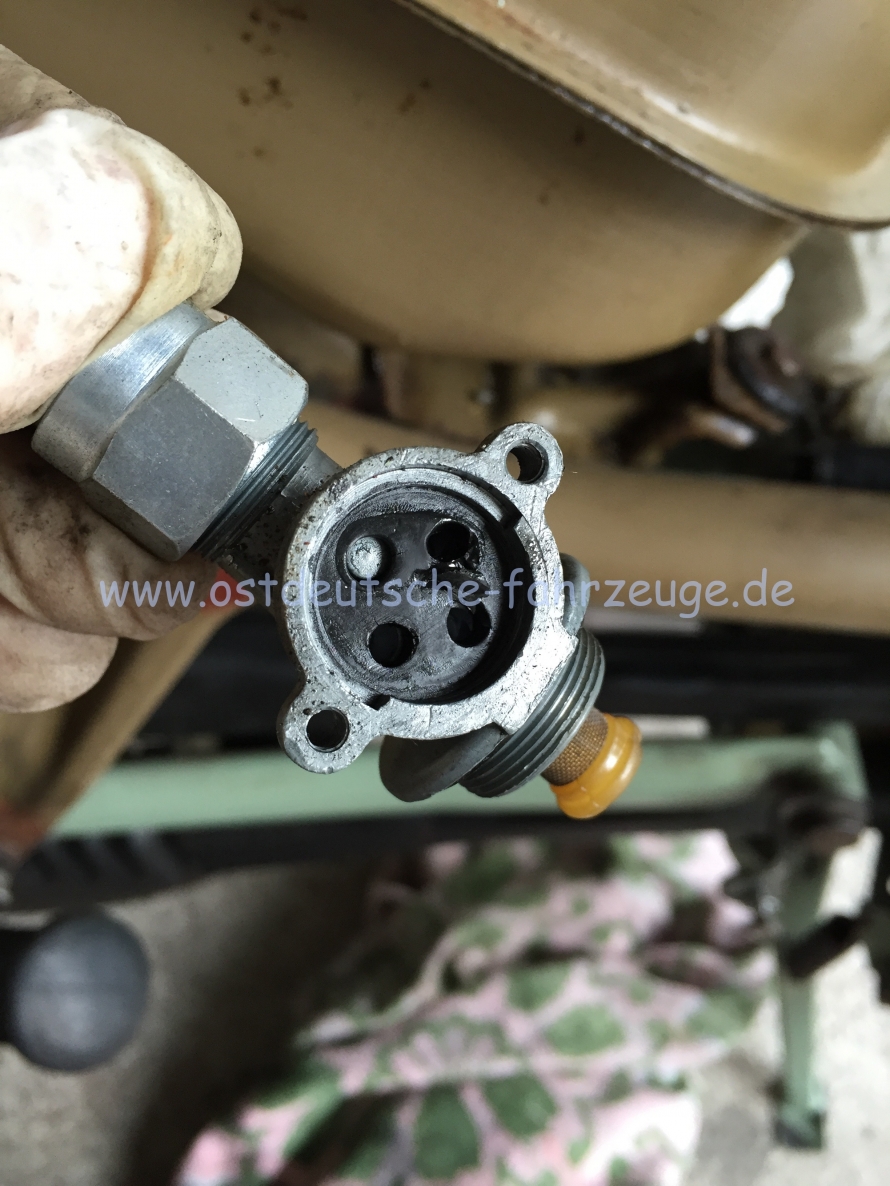

Vorhin ging es weiter....
Ich habe den Benzinhahn ausgebaut und siehe da, der Fehler ist wohl gefunden. Die Dichtung hat sich teilweise verabschiedet, wie man sehen kann. Das Stück Gummi, welches ausgerissen ist, stört wahrscheinlich immer den Benzinfluss. Die Dichtung wird gegen eine neue aus Viton ausgetauscht.

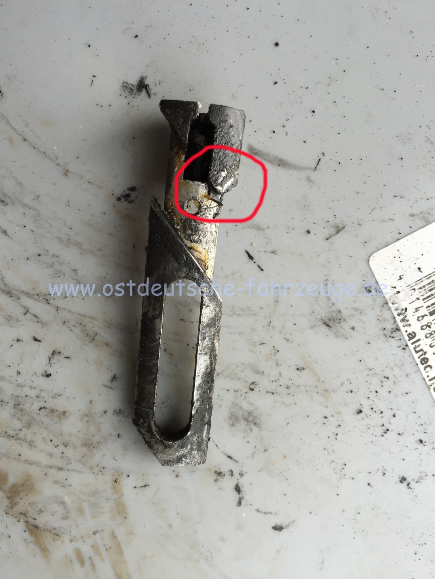

Dann habe ich noch den Gasschieber getauscht. Man sieht ganz deutlich die Ecke, die am alten Teil fehlt. Wahrscheinlich ist dadurch auch die Führung nicht mehr richtig gegeben gewesen und der Griff blieb immer mal hängen und lief unsauber. Mit dem neuen Schieber ist wieder alles i.O. und der Griff geht schön leichtgängig.

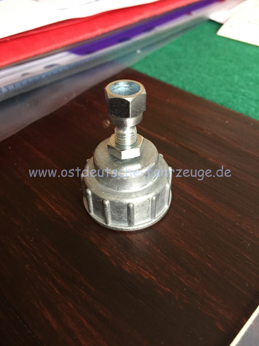

Da mein Gasbowdenzug ja sehr locker und die Einstellschraube am Lenker schon komplett rausgedreht ist, habe ich mir für den Vergaser eine Kappe mit Stellschraube bestellt. Diese ist heute gekommen, ich habe sie jedoch noch nicht verbaut. Ich hoffe, die Kappe passt und damit dürfte der Gasbowdenzug dann wieder straff sein.

Die Kappe mit der Einstellschraube ist zwar eine Idee, löst aber das eigentliche Problem nicht - warum ist der Zug zu lang? Wäre es nicht besser für den Ersatz zu suchen um näher am Original zu bleiben?
Einen neuen, originalen Bowdenzug habe ich zwar noch da, doch möchte ich das für den Rest dieser Saison erst mal so lösen. Ich habe auf dem Treffen einige Tipps bekommen, wie ich den Zug kürzen kann. Dies werde ich dann in der Winterpause machen. So lange muss jetzt die Kappe mit Stellschraube ihren Dienst tun.
