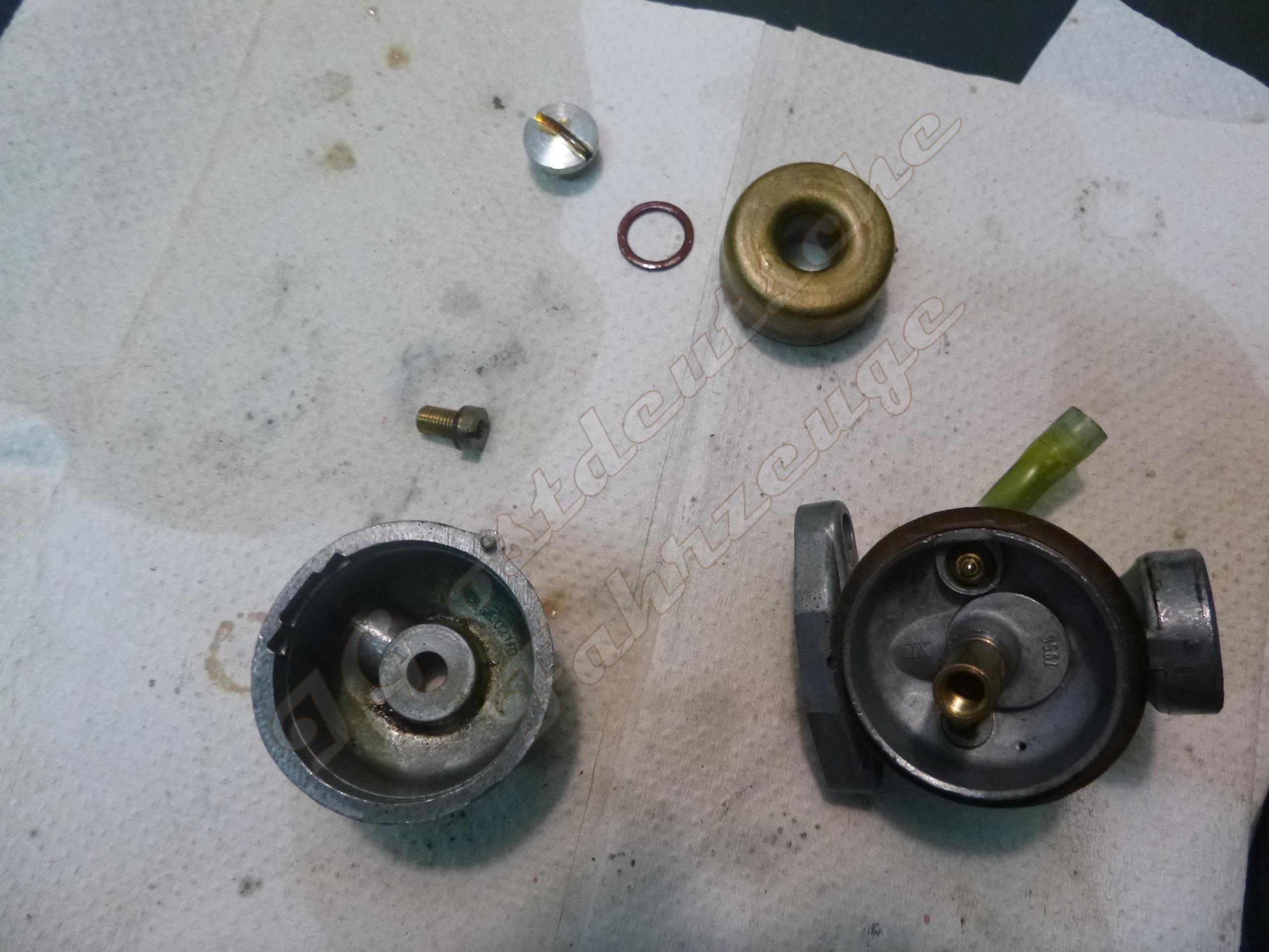

Vergaser vom KR50 Standzeit seit 2016 - ohne Steigrohrsieb

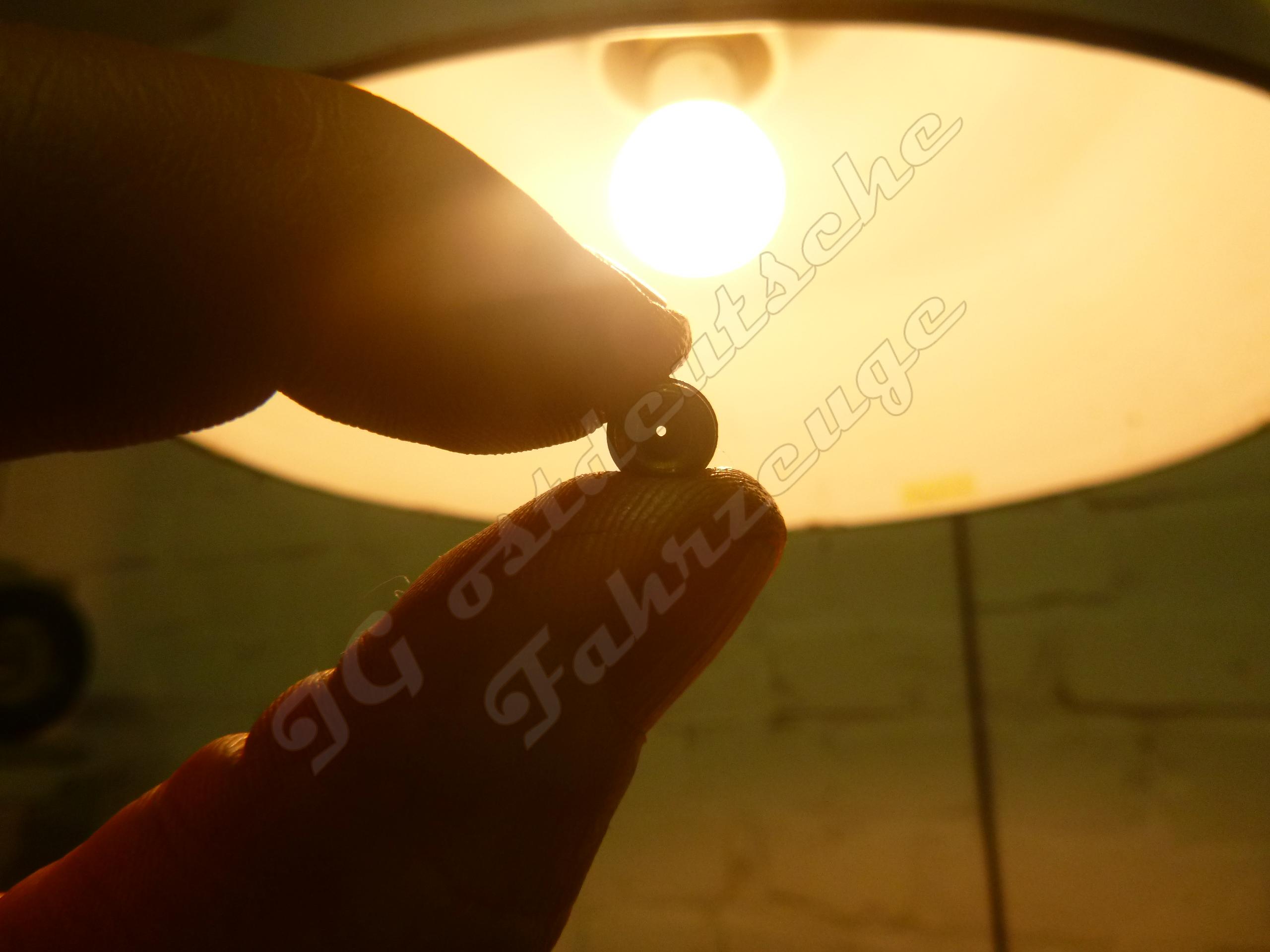

Düsen sind frei
Düsen sind frei

Vergaser aus einer Schwalbe. Standzeit ca zwei Jahre.

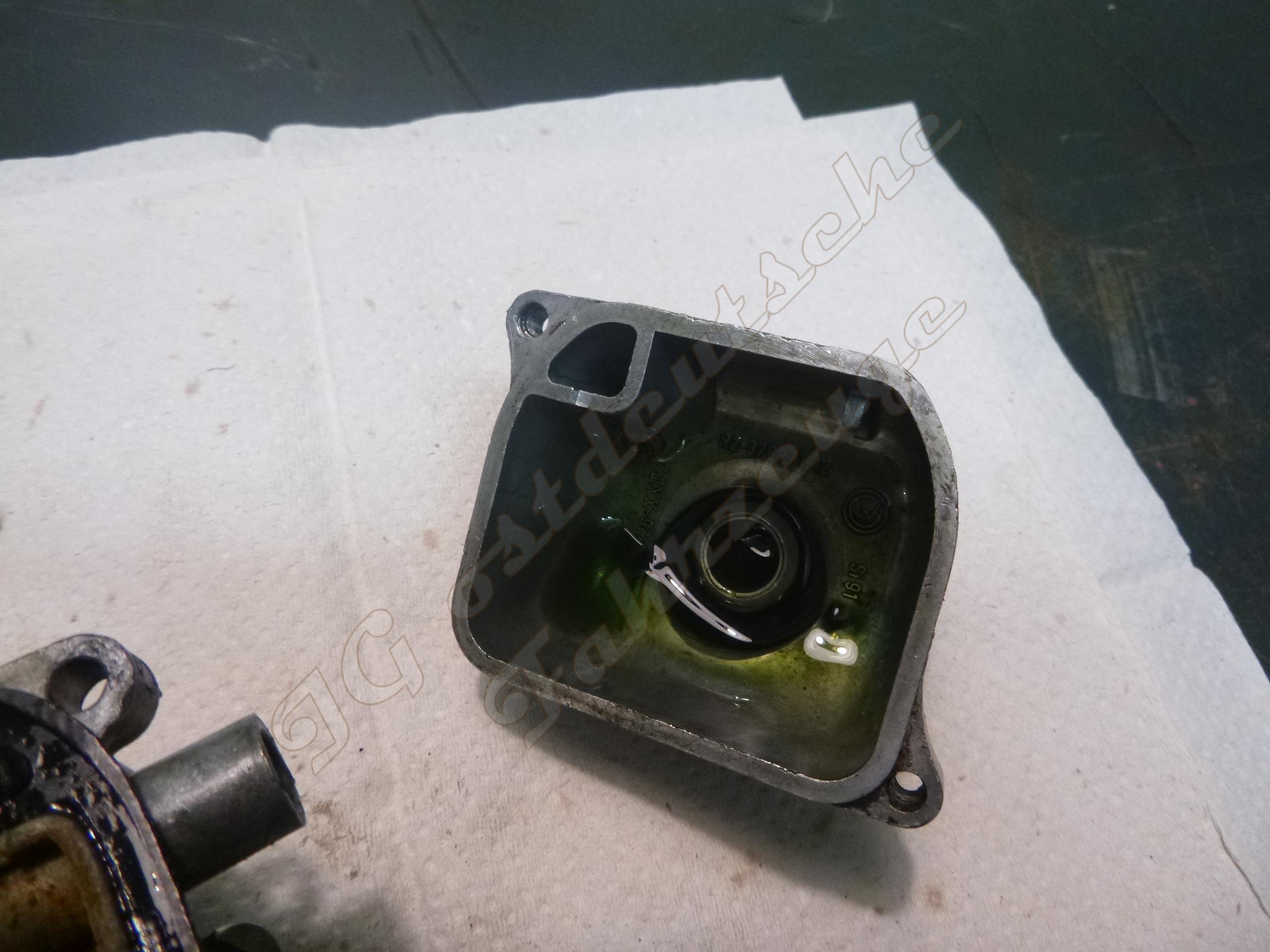

Inhalt der Vergaserwanne.

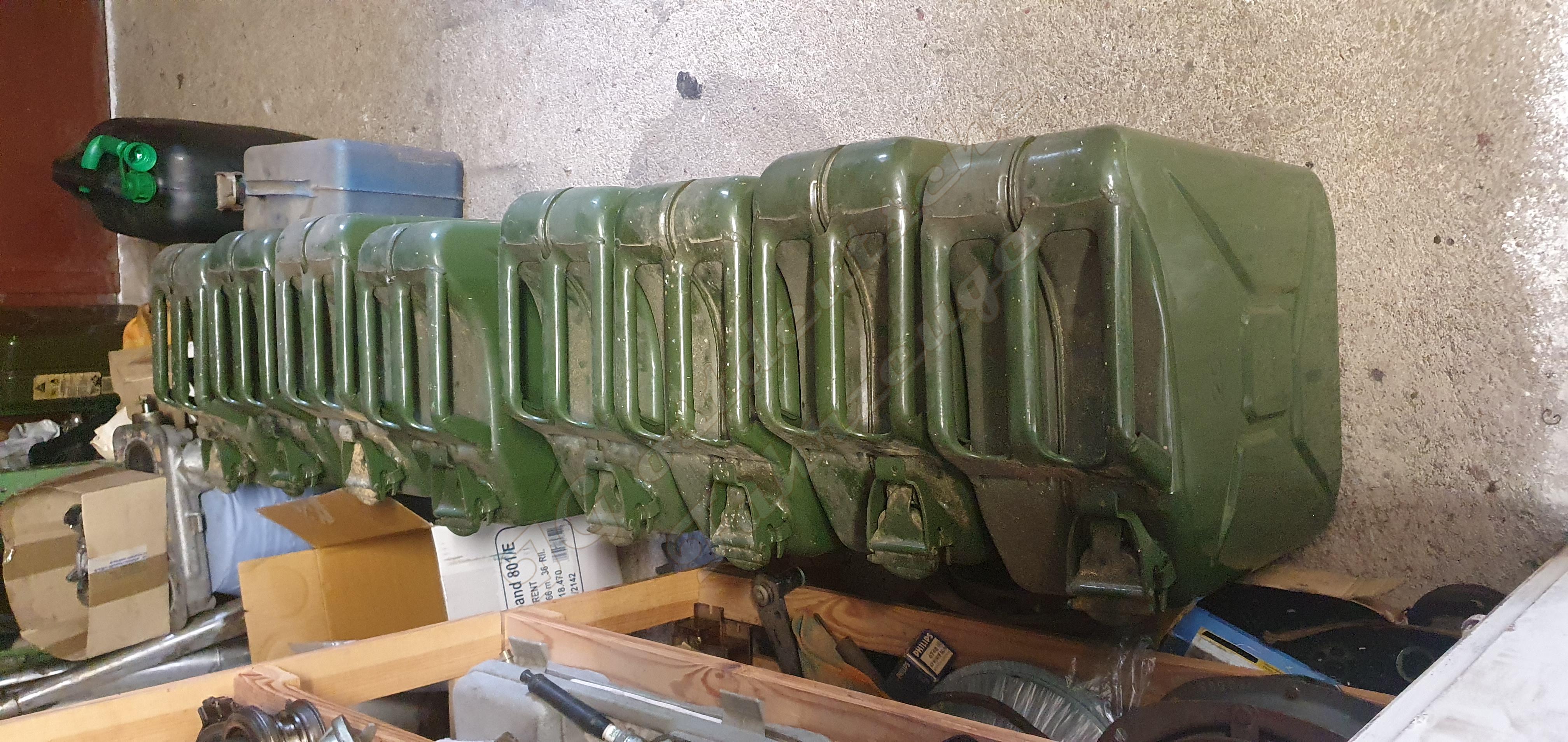

Übrigens habe ich aus einer privaten Reserve etwa 400L Superkraftstoff, der mindestens 30 Jahre alt sein soll erhalten. Im letzten Jahr hsbe ich 250 Liter davon bereits verfahren.
Man erinnert sich noch an den starken Benzolgeruch. Kraftstoff riecht heute anders. Die Kannister von Fawi sind alle bis auf einen der von 1990 ist,von 1979 und in einem tadellosen Zustand.
Der Kraftstoff ist wirklich luftdicht eingeschlossen. Nichts ist undicht oder die Kanistern sitzen herum, wie das heute üblich ist.
Ich habe keinerlei Unzulänglichkeiten bei der motorischen Verbrennung festgestellt. Nur das Abgas riecht halt etwas strenger.
Falls jemand Interesse an einem solchen Kanister hat, ich hätte noch so einige.
Ich mutmaße als, dass Benzin unter Luftabschluss doch deutlich länger halten könnte. Ich werde das experimentell ermitteln.
