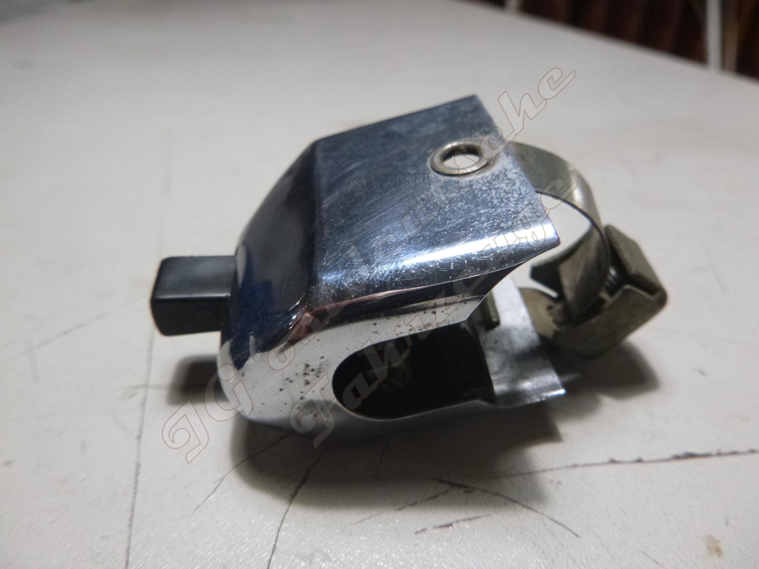

Hier sind die Bilder von dem Schalter, Steffen. Etwas Monidur (wenn überhaupt) und fertig ist das Ding für die Montage.
Ich glaube es reicht, oder?Grüße
Re: "Wiesel " blau
Ist geritzt, Gunnar. Vielen Dank!!!
