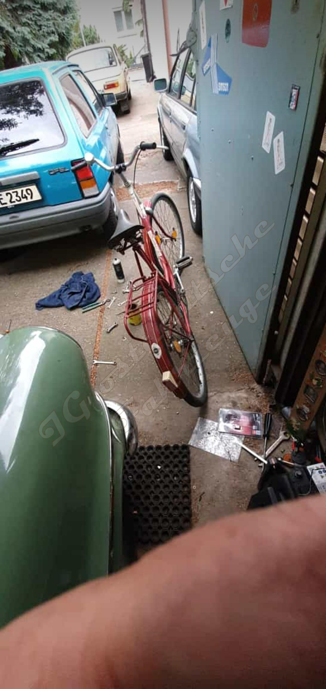

Ich habe mir ein neues Projekt eingetreten. Es war Liebe auf den ersten Blick. Es ist nicht alles ganz original, aber das macht mir da jetzt auch nichts. Das Mifa müsste von 71 oder 72 sein. Man hat eine Felgenbremse vorn nachgerüstet. Die war schlecht eingestellt, was zur Folge hatte, dass mein Festziehen der Teile der Dauerbruch des Bolzens, wegen Verkannten der Bremse vollends durchbrach. Wegen der Felgenbremse hat man nun der Dynamo einfach weg gelassen. Den werde ich, wenn ich eine passende Halterung habe nun hinten installieren. Einer Scheinwerfer habe ich noch. Leider ist er schwarz, das wird aber gehen. Der Lenker ist von späten Diamanteb. Der schwarze Kunststoff ist noch ohne Rissbildung. Ich habe die Rücktrittnabe gewartet. Sie war total trocken, wies aber wenig Verschleiß auf. Alle Lager wurden gefettet, auch die Pedale. Neue Reifen müssen her. Insgesamt freue ich mich schon drauf und hoffe, dass meine Lebensabschnittsgefährtin Gefallen daran findet. Ich meine, es stünde ihr ganz hervorragend!

So, das Fahrrad ist fast fertig. Fehlen nur noch die neuen Reifen und der Bolzen für die Felgenbrfmse vorn. Ich habe den Dynamo wegen der Felgenbremse hinten angebaut. Mir gefällt das Rad sehr. Die Reifen werden, wie es sich für ein 72er Mifa gehört cremefarben. Das Rücklicht ist nicht original und der schwarze Scheinwerfer auch nicht. Vielleicht ergibt sich ja noch was, aber ich finde, es kann schon fast so bleiben.

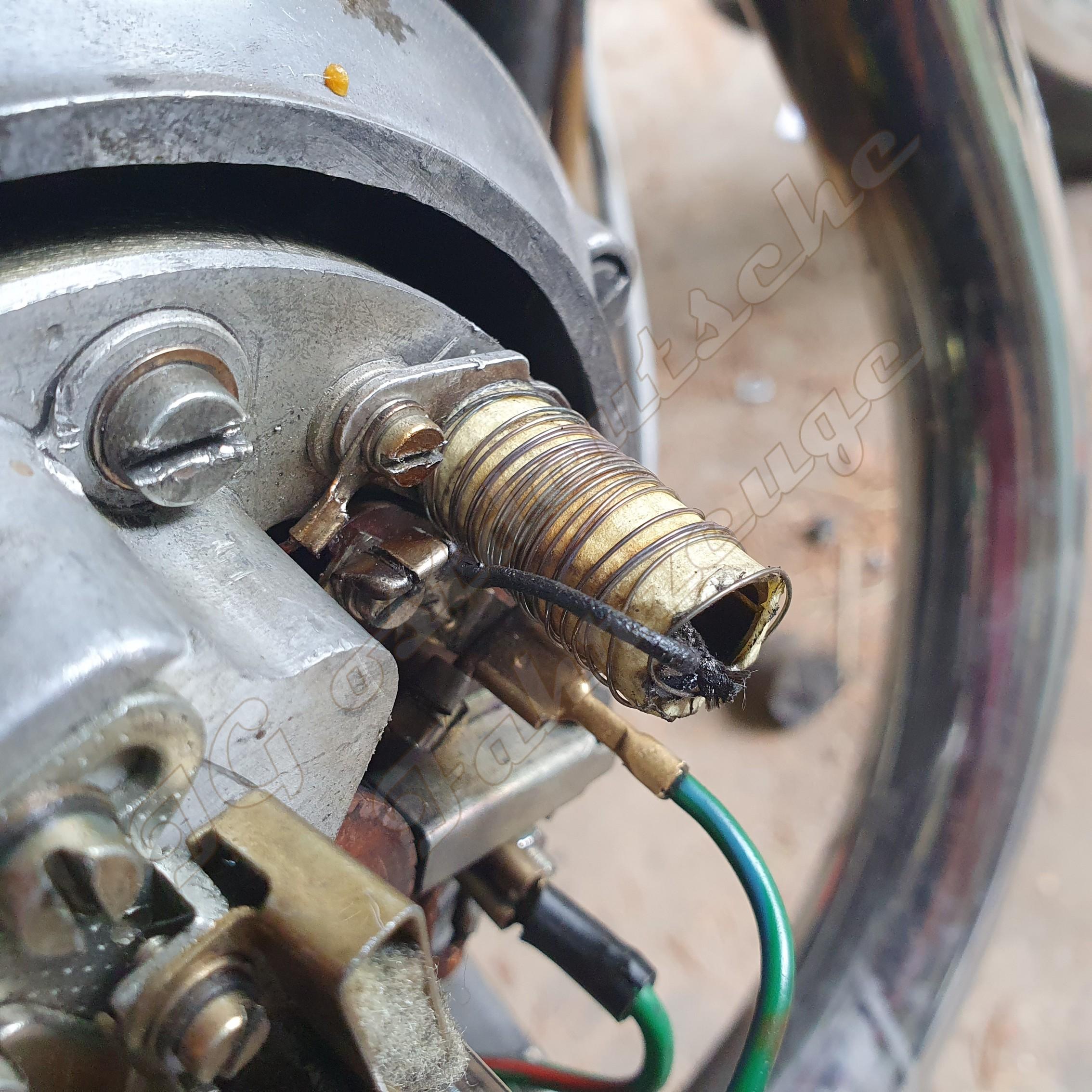

Dann habe ich noch das Unterwegsprovisorium ausgetauscht. Dank an Steffen für das Kreppband als Isolationsschicht. Auch ohne Lack auf dem Draht hat die selbstgewickelte Spule ganz gut funktioniert!
