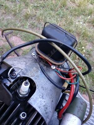

Wozu ist diese Blechlasche am Regler? Befestigung für Kabel?
Welche Funktion hat der Kupferdraht am Schalter. Wird er speziell ausgerichtet?

Hallo
Bild 2 -befestigung Kabelbaum mit einem Blechkabelbinder
Bild 3- das ist eigentlich ein stükchen litze welche mit einer kabelöse vom blech zu einer der beiden befestigungsschrauben führt also der masseanschluß . Ist kein wind duch das Gebläse liegt das blech unten und gibt masse an die lampe - bei wind duch das Gebläse hebt sich das blech -lampe Aus kein masse kontakt. Das zuleitungskabel wird an der oberen Rändelschraube befestigt - ergo das ganze ist eine Technische Meisterleistung erster Klasse :-8 :-8
Re: "Wiesel " blau
Ah okay, danke Guido. Mir kam das etwas überflüssig vor da die Klappe ohne Wind eh an der Luftführung anlag, also auf Masse ging. Aber so ist es natürlich sicherer...ganz schön clever das ganze...
