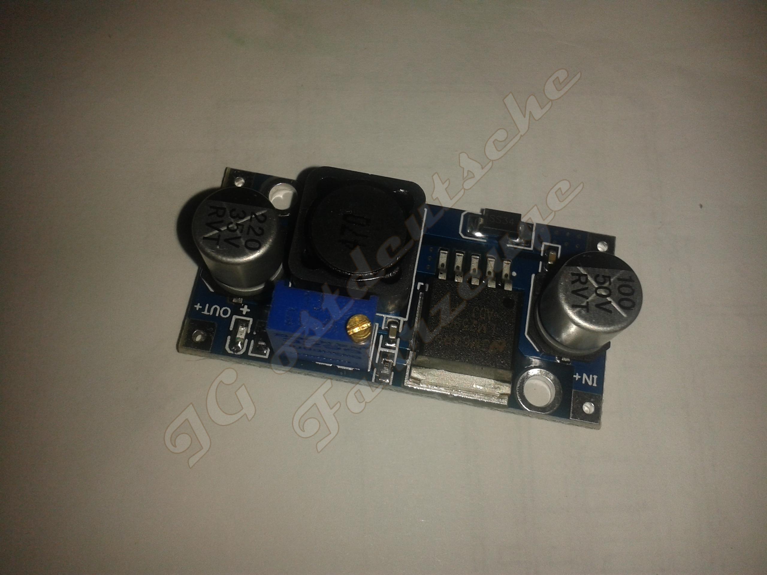

Mittlerweile habe ich die DC DC Wandler Platinen bekommen, welche in das neue Ladegerät integriert werden.
Es müßte damit auch möglich sein das Handy am Klapprad Dynamo zu betreiben. Ich hoffe das zum Treffen die BETA Version fertig ist.
Re: Laden für unterwegs
So hier mal ein kleines Update ... die DC DC Wandler haben leider nur in eine Richtung funktioniert ( step down ) .
Daher habe ich neue organisiert ...
Das ganze passt auch in die altbekannte Box aber lässt sich leider nicht ( wie gedacht ) nachrüsten. Die Platine musste daher auch geändert und neu gefräst werden.
Der Vorteil:
es muss beim anklemmen nicht mehr auf Gleich oder Wechselspannung geachtet werden auch die Polarität ist egal .... einfach anklemmen den Rest macht die Box.
Auch reicht nun ein Eingangspannung von 3,5 Volt aus um den USB Anschluss mit seinen 5 V zu versorgen.
Der Fahrradtest steht noch aus, wird aber in den nächsten Tagen vollzogen.

So ich kann Vollzug melden....
Wenn also jemand mit dem Klappi oder Herrenrad sein Telefon laden möchte... es funktioniert.
Habe das ganze an mein Wanderer Herrenrad angeschlossen. Beim durchdrehen vom Vorderrad im Stand fängt das Telefon an zu laden.
Das das komplette Innenleben geändert wurde, ist das umklemmen von Wechsel / Gleichspannung nicht mehr nötig. Auch die Polarität ist egal bei Gleichspannung.
