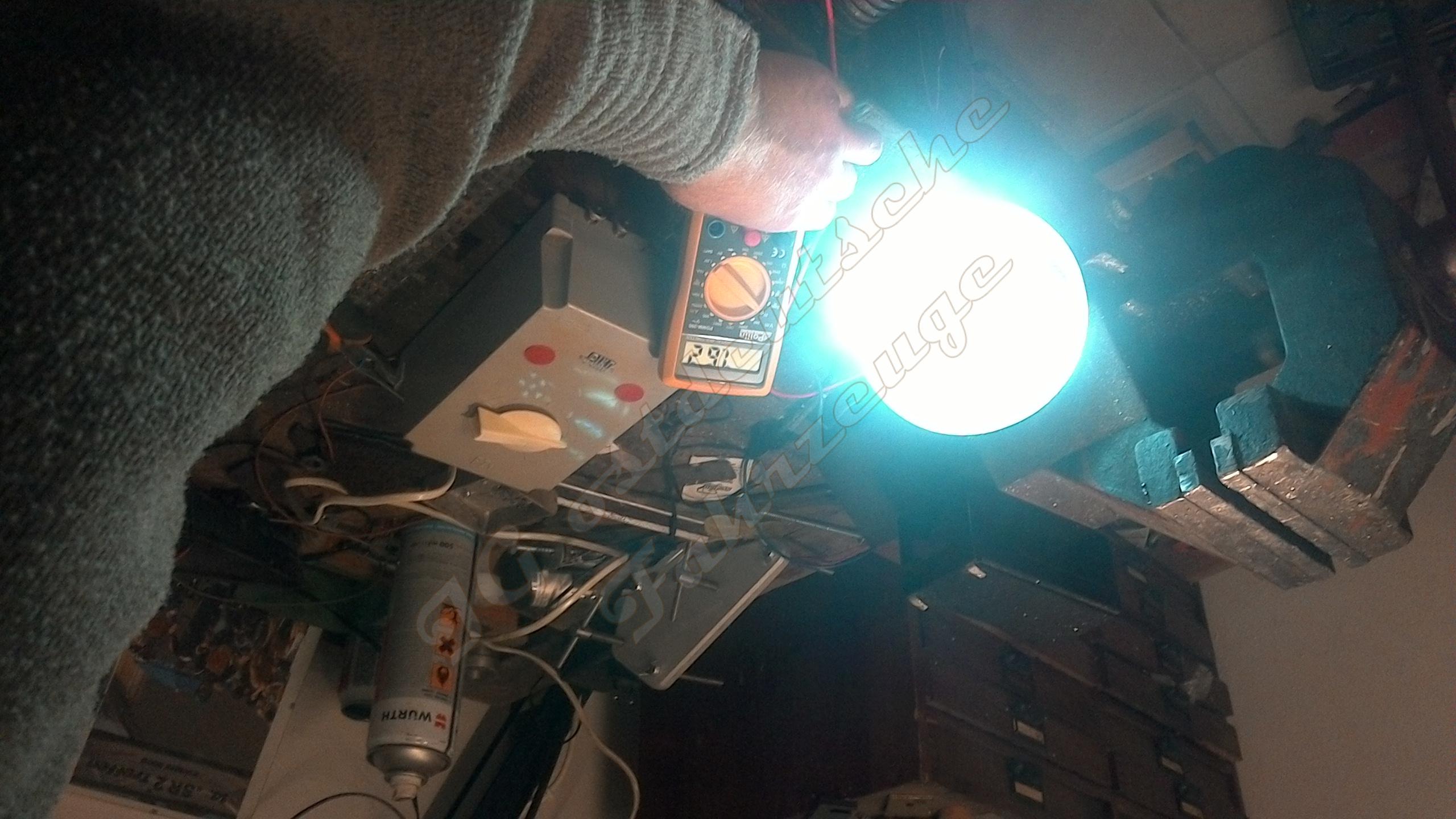

ich habe in den letzten Tagen wieder etwas gebastelt. Vermehrt werden im Netz LED Lampen
für verschiedene Typen angeboten. Nun auch mit BA20 Sockel ( Billux ) . Daher habe ich mir mal bei Exemplare
bestellt. Ich weiß, dass es derzeit keine Zulassung dafür gibt aber es ging mir vielmehr um die Funktion.
Re: LED Licht
Sind das nicht sogar SMDs?
Sauhell ist es ja...
Re: LED Licht
Ja Tony es sind SMD LEDs . Habe es bis jetzt nur im Keller in einem Schwalben Reflektor getestet.
Zu 99 % kommt das ganze Zeug aus Fern Ost. Hab einen Händler mit asiatischem Namen gefunden der die Dinger auch für schmales Geld hier in Deutschland anbietet.
Die 6 Volt LED ist interessant. Bei voller Leistung zieht sie 0.5 bis 0,6 A .
Wenn ich dann rechne, das die Spatz Lampe 15 W hat bei 6,5 Volt verbrauchen wir 2,3 A ....
Sicherlich braucht man für den Spatzenwagen noch einen Gleichtrichter und einen Spannungsbegrenzer da die Spannung ja bei weniger Last steigt, aber schlussendlich läuft die Lima dann nicht am Limit.
Ab 3 Volt brennt das Ganze recht stabil. Leider hat die Fachkraft in Fern Ost Plus und Minus vertauscht aber das ist nicht das Problem.
