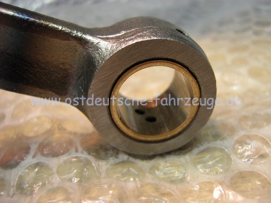

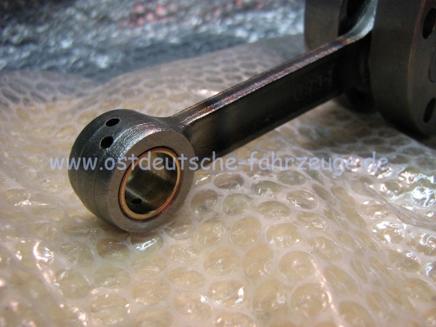

3.Erster Minuspunkt:Das Pleuelauge ist nicht auf Maß gerieben.Das musste meine Werkstatt machen.(2,50€)
Zweiter Minuspunkt:Die Buchse hat zwar Löcher, aber keine Taschen, wo sich Öl sammeln kann.

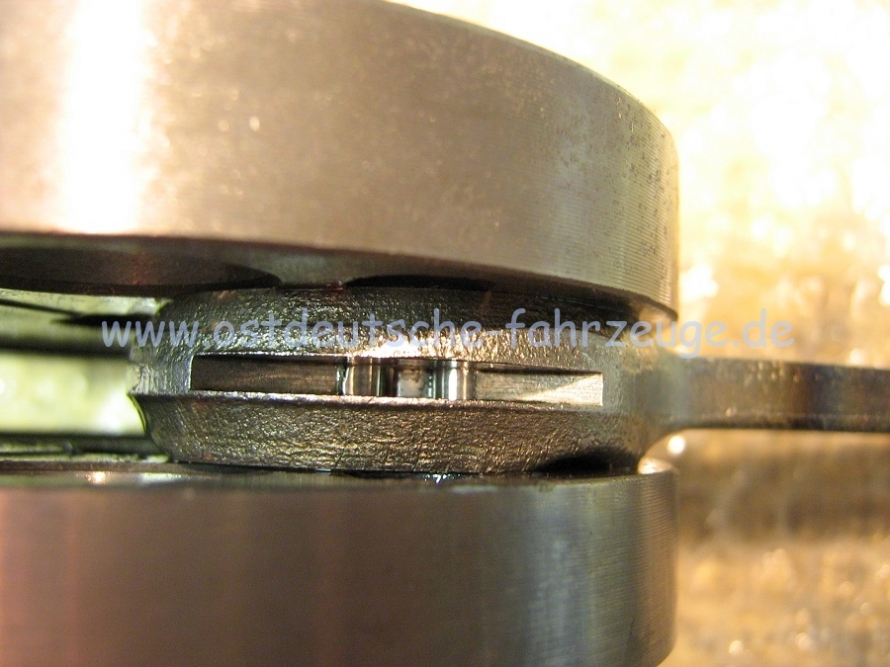

4.Das untere Pleuellager hat einen Käfig, der die Rollen auf Abstand hält.Ich weiß nicht ob da etwas mehr Rollen nicht besser wären?

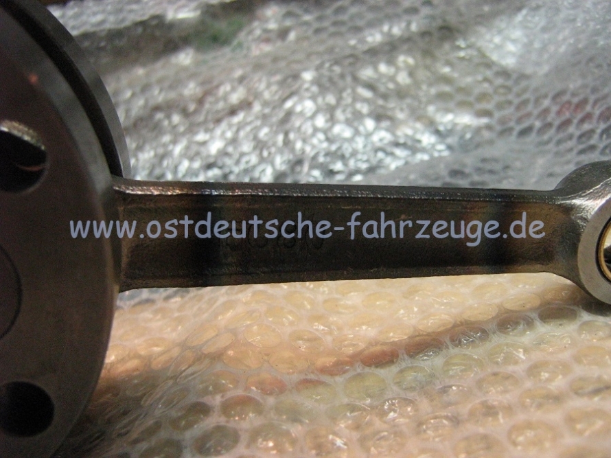

5.Das Pleuel ist mittig weich geglüht.Das hatten die DDR Teile nicht, aber größere Zweitakter haben das.(MZ, Trabant)Die Bezeichnung EC80 ist das Material.Das haben die DDR Teile auch.

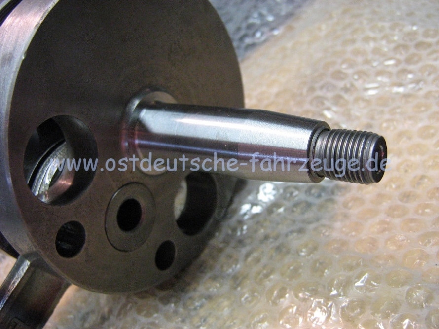

6.Die Konuspassungen sind ausreichend genau, würde ich sagen.Alles sitzt.

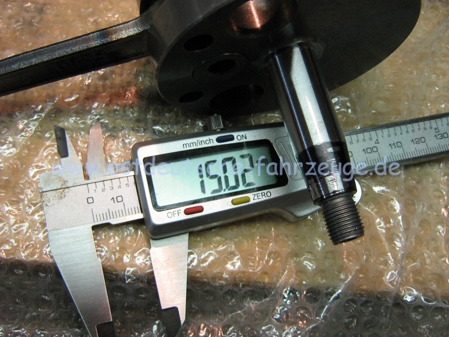

7.Beide Lagersitze sind 15,02...3.Gemessen mit einem 10€ Messschieber. :roll:

Die Keilnut auf der Zündungsseite ist zu lang und wenige 100stel zu breit.Der Keil fällt raus oder schiebt sich nach hinten, wenn man das Polrad draufsteckt.
Dann aber der größte Dreck:Man kann die Zündung nicht richtig einstellen!Irgendwas um 3mm v.OT war möglich.Nach drei Unterbrechern und "hinbiegen" gings dann so halbwegs.Das kanns ja wohl nicht sein.Dafür mache ich die Position der Keilnut verantwortlich.

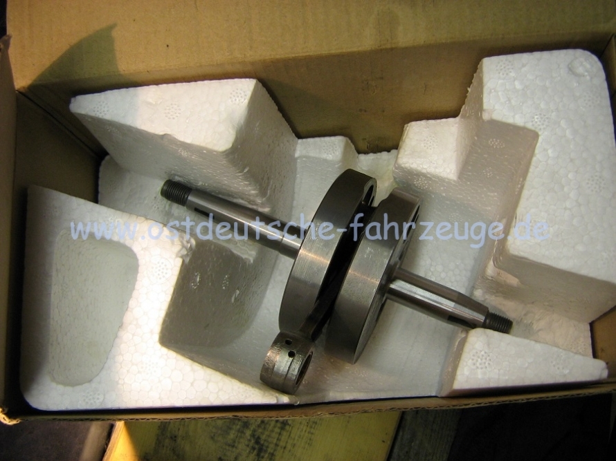

Verpackung
Verpackung

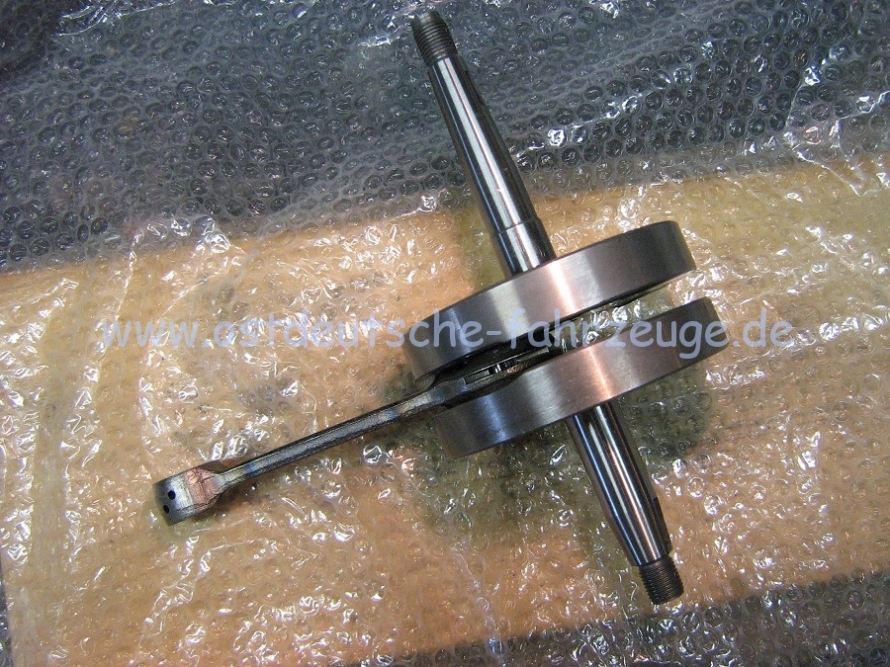

ausgepackt
ausgepackt

Buchse
Buchse
EC80=Einsatz-Vergütungsstahl
Unteres Rollen oder Nadellager, keine Ahnung
Konus Zündungsseite
Konus Zündungsseite

Nur so als Tip : Selbst hochwertige Digitalmeßschieber haben locker eine Werkstoleranz von 0,02 mm . Oft sogar noch mehr !
Da braucht man eine ordentliche Mikrometerschraube zur genauen Messung.
Der schwierige Einbau der Lager bestätigt aber deine Messung , und beim Aufschrumpfen von Lagern sind 0,02 mm schon eine Menge Holz.

Eine Mikrometermessschraube hat mein Opa.Die wollte ich ihm schon länger mal abschwatzen.
