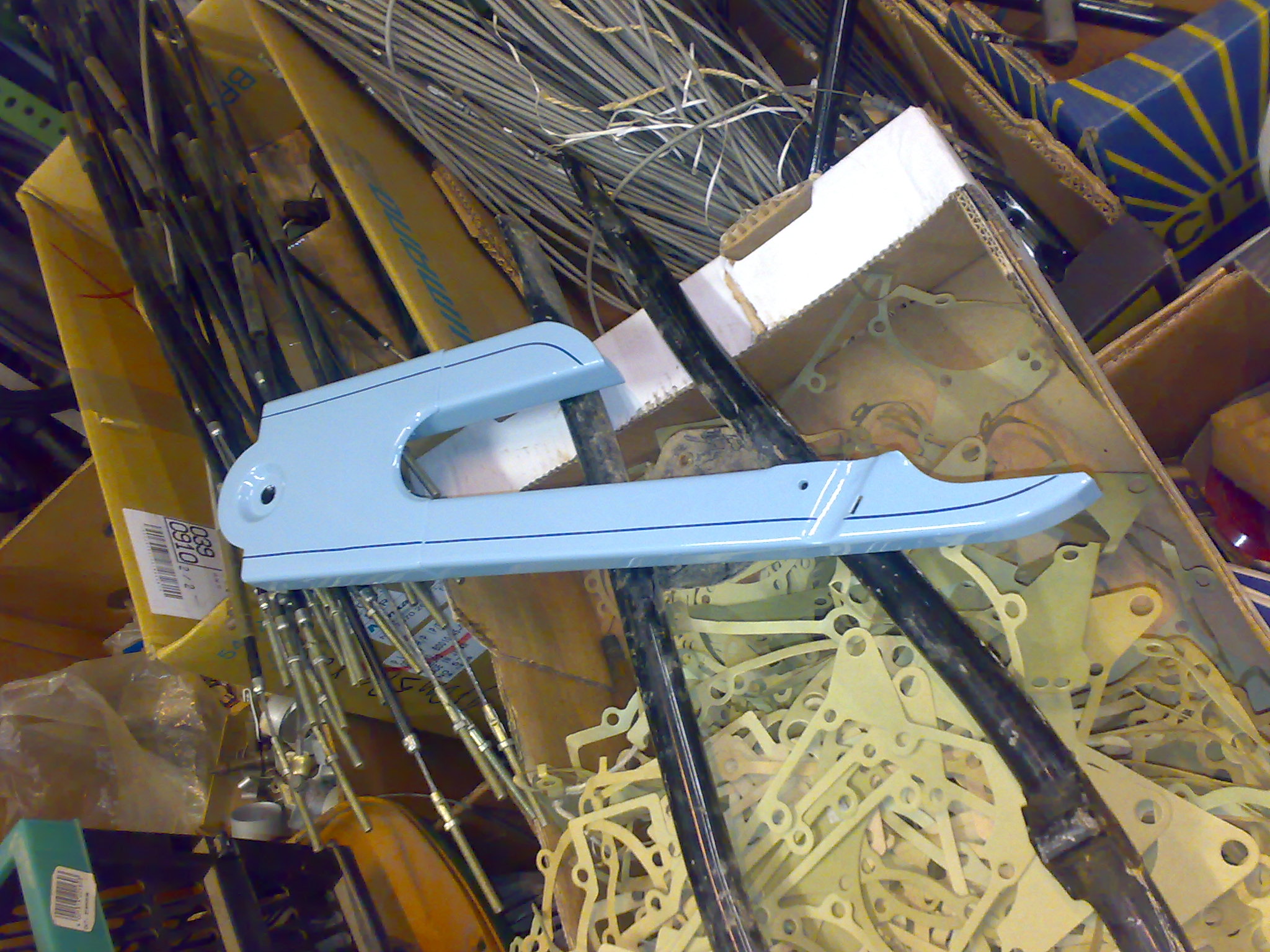

Ist nicht ganz korrekt sorry Sven wenn ich wieder spreche die Farbe ist nicht zu 100% Benzinfest, also gerade beim Tank würde ich noch Klarlack drauf machen.
Doch natürlich Gunner war auch nur so salopp gesagt

Das Tank Projekt ist so gut wie abgeschlossen, es gibt noch hier oder da eine kleine kante jedoch im großen und ganzen ist es abgeschlossen.
Nun ihr konntet hautnah mit erleben wie so etwas entsteht, danke für euer Lob. Denn so ruhig wie es hier geschrieben steht war es nicht immer glaubt mir.
Ich habe vorgestern einen Selbstversuch zum Thema Kraftstofffestigkeit der 1-Shot Enamel-Lacke unternommen. Grundsätzlich ist kein Verlaufen oder Ablösen des Lackes festzustellen. Allerdings, wenn man mit einem hellen Lappen reibt färbt sich der Lappen ganz leicht. Der Versuchslack ist vor 2 Wochen aufgebracht worden. Ich halte es für nicht notwendig, den Lack überzulackieren.
