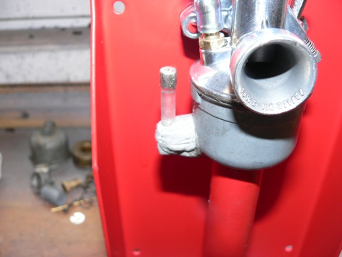

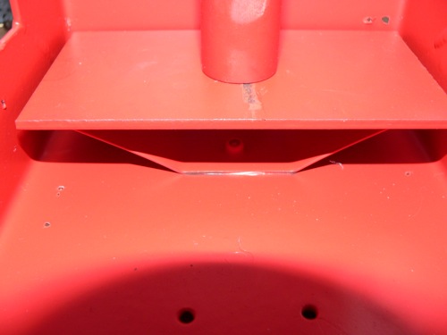

Habe mir heute mal eine Stunde Zeit genommen um mir eine Vorrichtung zum Vergaser einstellen gebaut...
						Re: Vorrichtung zum Vergaser Einstellen....
Das gute Stück wird einfach angeschraubt.....
und habe so die richtige Ausrichtung und immer beide Hände frei.....
1. Hand = Kippe
2. Hand = Pils
1. Hand = Kippe
2. Hand = Pils
So kann ich den Vergaser auch etwas stehen lassen und schauen ob das Ventil richtig dicht ist....
Ein weiterer Vorteil ist ich brauche den Vergaser nicht mehr zu verschrauben und kann so recht leicht kleinere Änderung am Schwimmer vornehmen....
Den Druck um den Vergaserbecher an das Vergasergehäuse zu drücken erzeugt eine Blattfeder....
					Zuletzt geändert von BlueKR50 am Di 3. Mai 2011, 16:53, insgesamt 1-mal geändert.
Die Ablesevorrichtung ist noch etwas verbesserungswürdig....
Ich hatte leider nichts anderes zur Hand....
Da musste eine 20 A Feinsicherung dran glauben.....
Der Benzinspiegel soll 5 bis 6 mm unter dem Rand des Vergaserbechers liegen....
Ist das wirklich der optimale Wert???
