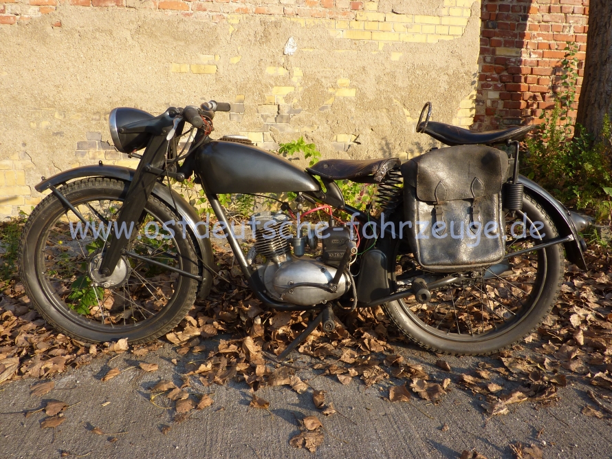

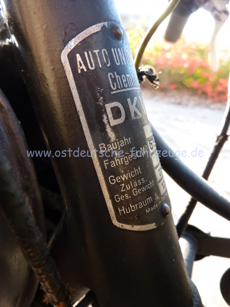

Die DKW RT 125 hat eine recht frühe Rahmennummer beginnend mit 57 und die Motornummer 1143926.
Erszulassung war auf einen gewissen Herrn Heinrich R., Angestellter, wohnhaft in Krischwitz (tschech. heute Křešice) Nr. 118 (damals bereits "Reichsgau Sudetenland"). Ausgestellt wurde der Kraftfahrzeugbrief durch den Landrat des Kreises Tetschen (heute Děčín) am 20.9.1940.
Das amtliche Kennzeichen war damals S - 144488 (S steht für "Reichsgau Sudetenland").
Nach dem Krieg wurde das Fahrzeug durch einen Tischler namens Jaroslav R. zugelassen, das war am 31.1.1946, der RT wurde dann das neue Kennzeichen 539 Č - DČ zugewiesen - also Tschechoslowakei - Děčín. Interessant an der Eintragung im reichsdeutschen Kraftfahrzeugbrief ist das vorne drauf als auch bei der Eintragung des Besitzers ein Vermerk auf Tschechisch gestempelt ist: "Fahrzeug ist Eigentum des Staates". Die ausführende Behörde war die "Kreisgerichtskommission" (oder auch (Bezirks-)Gebietsverwaltungskommission Děčín (tsch. "okresní správní komise" kurz OSK). Der im Brief neu Eingetragene hat darüber hinaus im Feld Beruf selbst einen Eintrag bei einer ähnlichen Behörde beschäftigt gewesen zu sein - hier müssen wir aber nochmal genauer recherchieren.
Auf Seite 13 des Briefs steht etwas von der Freisetzung des Fahrzeug durch das Rathaus - am 18.6.1947. In der Versicherungskarte des Jahres 1947/48 welche wir noch dazu bekommen haben ist die Maschine als Solomaschine erwähnt. Am 15.5.1948 wurde schließlich ein komplett neuer tschechischsprachiger Fahrzeugbrief ausgestellt. In diesem stehen dann zwei Sitzplätze.
Gekauft haben wir die Maschine vom Urenkel des Zweitbesitzers bzw. von dessen Vater. Wir hatten bei der Abholung und dem dazugehörigen Verkaufsgespräch auch viel Spaß. Ich konnte mal wieder ein bißchen Tschechisch sprechen und der seit mehr als zwei Jahrzehnten in Sachsen arbeitende Vater (Arzt) des Urenkels sein Deutsch durch sächsische Mundart abrunden. :-)

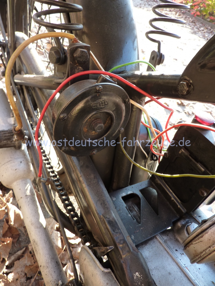

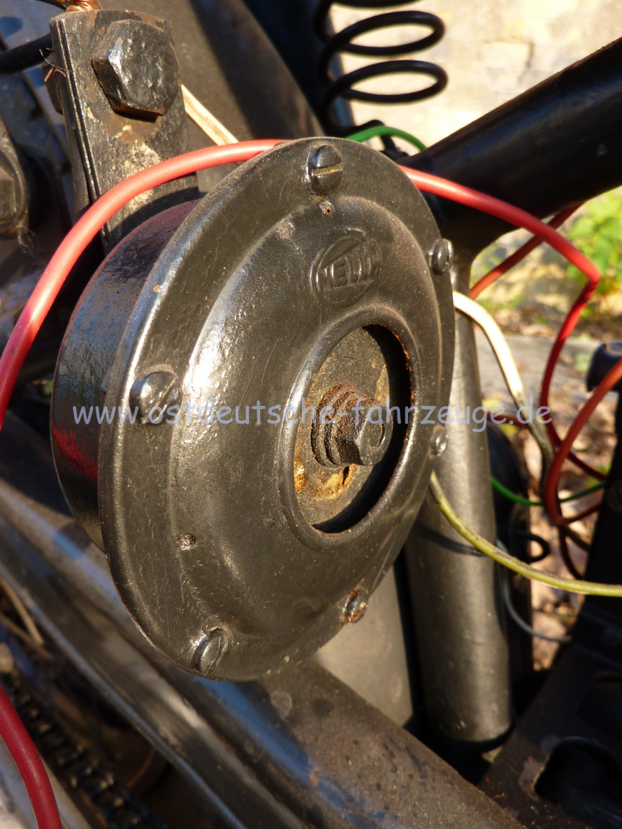

Zur Maschine haben wir noch eine Ledertasche dazubekommen die noch ein paar Teile wie DKW Bordwerkzeug (Nummer 122926 - 0 und 122928 - 0 // Maulschlüssel 14 + 17 SW / den anderen muss ich noch nachmessen, dieser steht nicht in der ETL 64 - fehlt also 20518 SW 9/11 und 122928 - 1 SW 10/11). Darüber gabs noch den originalen MILA Bremshebel welcher kaputt ist und durch ein Jawateil am Fahrzeug ausgetauscht wurde, eine Zündspule und einen Gummiring dazu.
Eine Liste der Fehlteile wird noch erstellt. Bisher größte zu behebende Dinge sind der Jawakickstarter samt Perakgummi, Zündkabel mit Teslastecker, ein paar falsche Schrauben und die fehlende obere Luftpumpenhalterung.
Bilder folgen später.

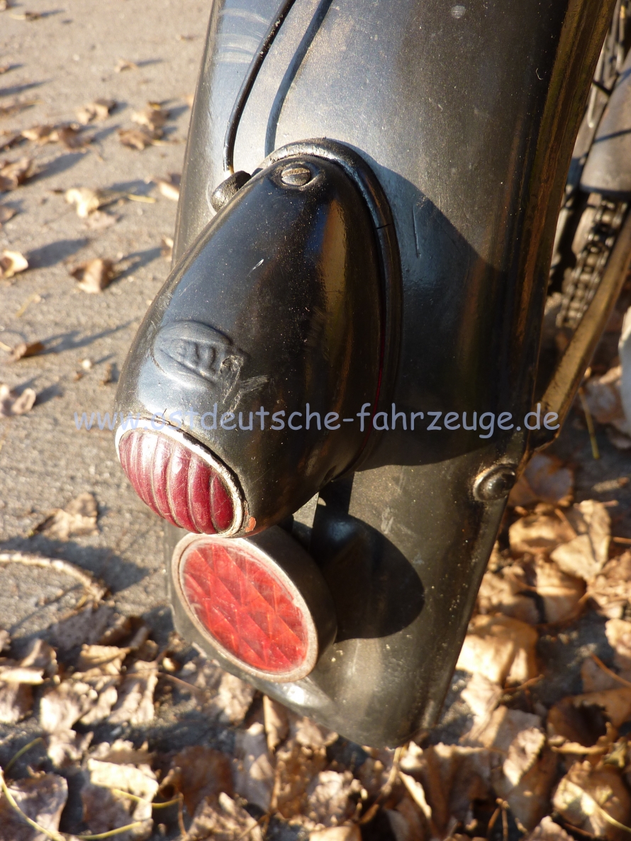

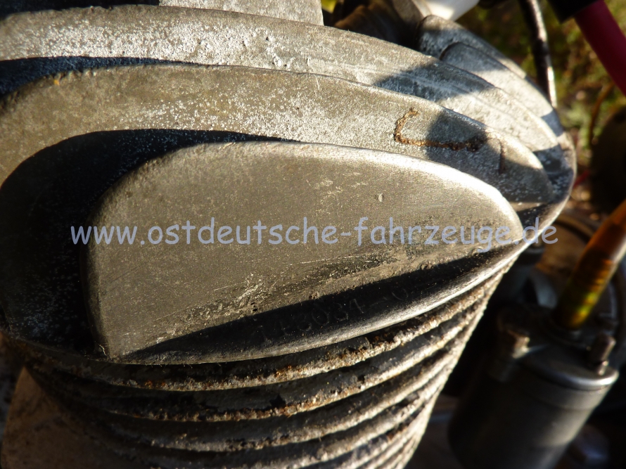

Zwar ist der Lack nicht original aber so stehen immerhin noch die Stempelungen im Lampentopf (HASAG MT 130 SK 25 - 1) und auf dem Reflektor "8. Juni 1940". Der Zylinderkopf hat die Auto Union Nummer 143034 - 0 wie sie in der ETL 64 angeführt ist.

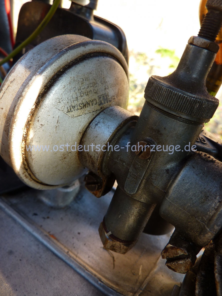

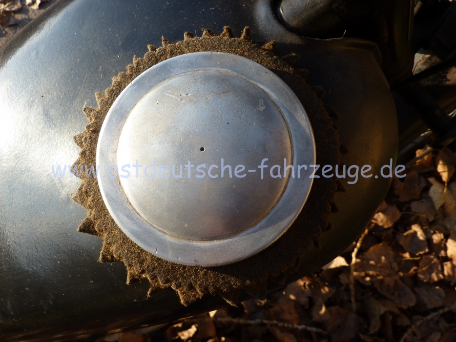

Es war keine leichte Entscheidung für Walter und mich, aber wir waren uns von Anfang an einig, dass wir die Geschichte der Maschine sichern und bewahren müssen. Auf dem Luftfilter ist sogar noch das Knecht Abziehbild drauf. Vermutlich wurde die deutsche Beschriftung (Auto Union - Verwende stets Shell Oele //oder so ähnlich//) auf dem Tankdeckel entfernt.

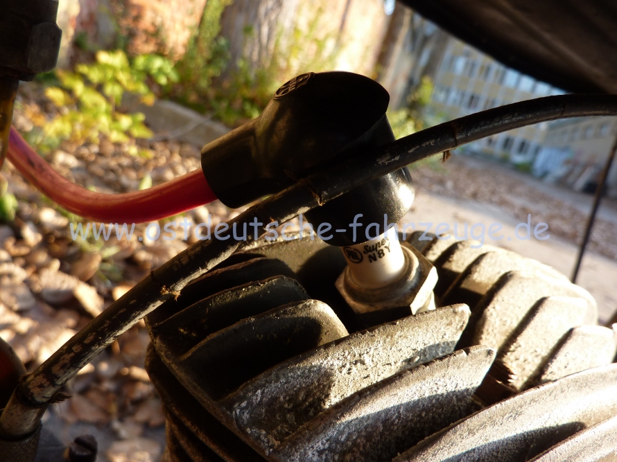

Der Zylinderkopf ist original, hat ja auch die Auto Union Nummer. Die MZ RT 125 /1 und /2 hat die Zündkerze senkrecht drin. Beim Zylinder schaue ich nach der Auto Union Nummer wenn der Motor zerlegt wird.

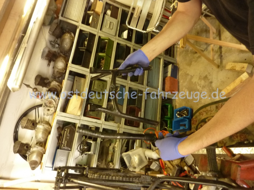

unter hämischen Kommentaren von Waldi haben Walter und ich vorhin die Gabel gedreht und die Bremsankerplatte auf die richtige Seite gebracht.

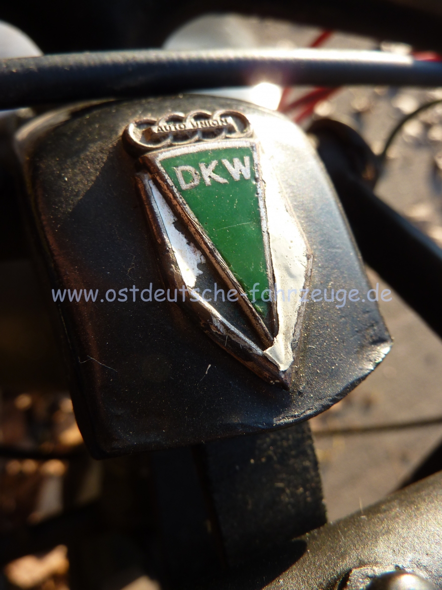

Eine originale Lenkkopfabdeckung für meine andere zivil RT von 1940 habe ich auch noch bekommen und flux festgestellt, dass das DKW Logo nur mit sehr feinen kleinen Drähtchen an der Abdeckung gehalten wird - im Gegensatz zur Ingolstädter Trapezgabel RT 125 W, wo das glaube ich verschraubt ist (mal davon abgesehen das bei diesem Logo die Auto Union Ringe gewölbt und nicht gerade angeordnet sind) - hier muss also noch ein bißchen Kleber drunter damit das feine Logo bei der Fahrt nicht abfällt. Dem Sattel fehlt noch das Framologo, der Perakkickstartergummi ist nun auch ab.

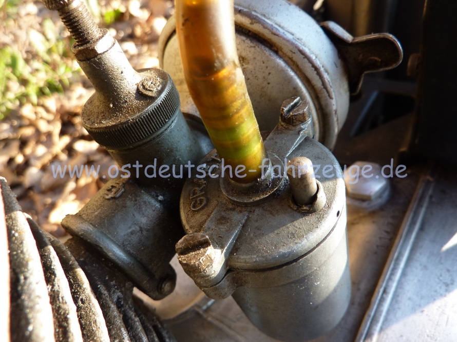

Zu der Frage der Funktionalität, ja ich denke sie würde theoretisch laufen, Kompression ist da, Zündfunke noch nicht, wir werden sehen. Gelaufen ist sie in den 1990ern das letzte mal. Als ich beim Kauf den Benzinhahn öffnete kam Sprit, der Tank ist rostfrei und ein paar Tropfen waren noch drin. Öl im Getriebe ist auch noch da, Waldi durfte schnuppern und befand es glaube ich für gut - oder?

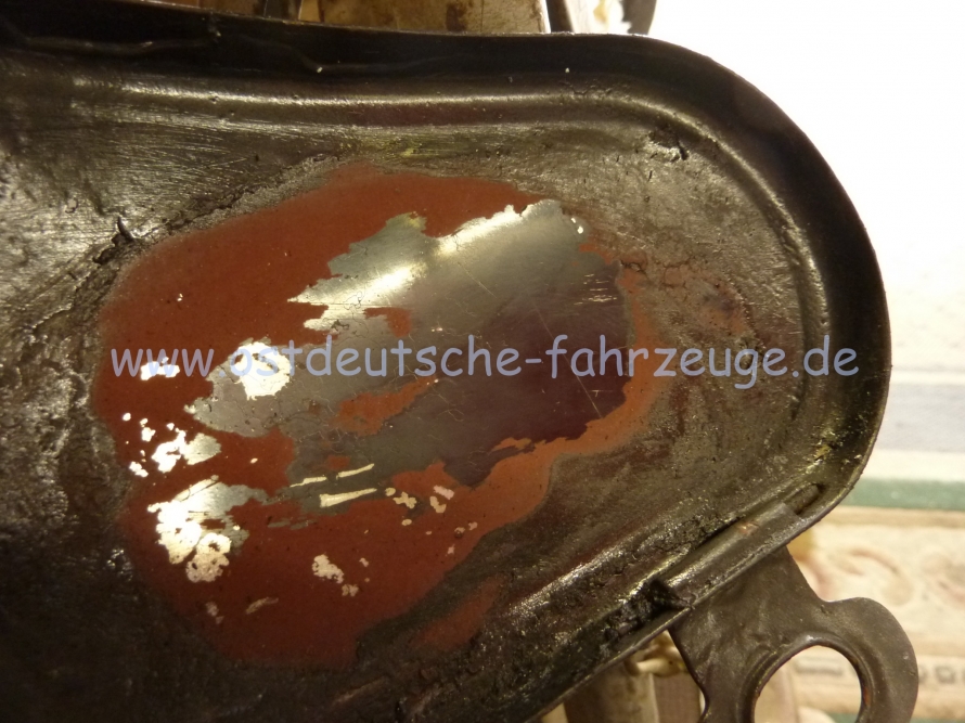

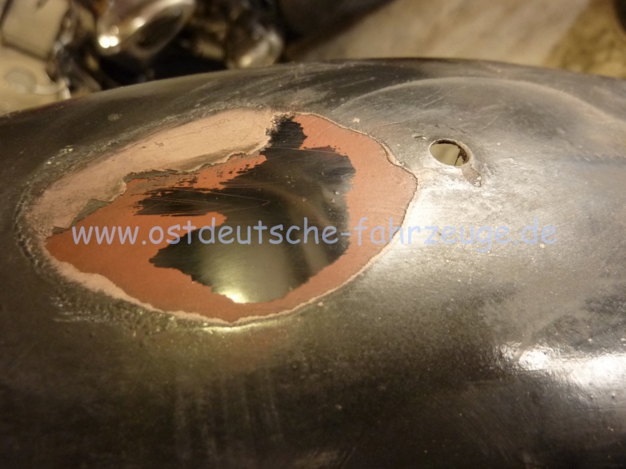

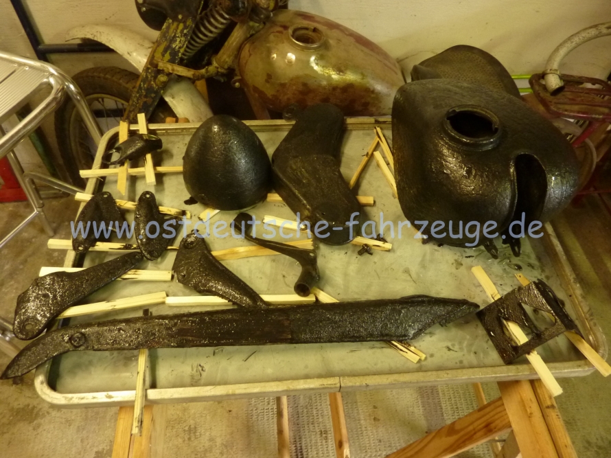

wir haben nun endlich begonnen die RT 125 zu überarbeiten. Schwierigstes Terrain ist der Lack - insgesamt drei (sic!) Füll- und Abdeckschichten verbergen den O-Lack. Aber immerhin ist O-Lack vorhanden! Es bleibt spannend. Ziel: Originalpatiniertes RT-lein bis zum RT Treffen soweit fertig stellen. Reproteile wie Flügelschraube geschlitzt (ist original nicht geschlitzt, geändert) für Bremsseil und Gummibandfederung ist bereits besorgt. Der Sozius wurde entfernt und kommt auch nicht mehr drauf.

Hey Fidel, bezüglich des Lackes. Welches ist das Mittel eurer Wahl? Es gibt bei mir auch eine Patientin die entneulackt werden möchte. Seid ihr mit Aceton zugange oder habt ihr ´ne Alternative. Schönes Projekt, interessante Geschichte aber eben auch mit Leid verknüpft. Das scheint ja eh die einzige wahre Konstante zu sein auf dieser Idiotenkugel.
Re: DKW RT 125 EZ 20.9.1940 "Nach 74 Jahren zurück in Sachse
ich habe verschiedene Dinge probiert. Aceton, Verdünnung auch von verschiedenen Herstellern. Der Decklack ist recht hartnäckig. Diesen haben wir mit einem GEL bearbeitet - ich nehme an Abbeizer. Ich schaue morgen mal nach dem Namen. Riskant bei der ganzen Sache ist es, dass wenn man zulange einwirken lässt, droht der - Lack geht mit weg. Weitere Bilder folgen.
Zuletzt geändert von Jauernig am Di 2. Jun 2015, 20:36, insgesamt 1-mal geändert.
und weiter gehts, es ist Abbeizer der hilft. Die RT 125 wurde weiter zerlegt. Die Fußrastenanlage und der Hauptständer werden durch Repros ersetzt, alles verbogen und nicht brauchbar. Siehe unten.
