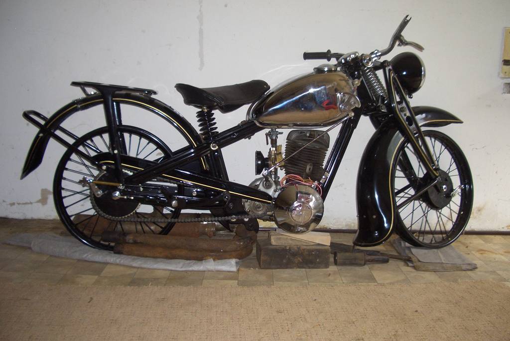

Re: DKW SB 350 Bj 1934
Kaufzustend, eine Kiste mit Kleinteilen war auch dabei, allerdings nur mit Teilen, die für dieses Motorrad benötigt werden. Leider keine Tauschmasse...
Der Lenker war auch nicht richtig, auf diese gehört ein 25mm dicker mit Innenzughebeln. Der montierte ist wahrscheinlich im Rahmen eines Unfalls draufgekommen, weil die Griffe kaputt waren und kein Ersatz da war. Ich habe mittlerweile einen da, der allerdings noch verchromt werden muss.
Die Kiste ist angeblich bis in die 60ger Jahre noch gelaufen...
