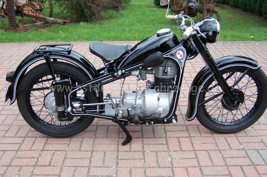

nach langen Gesprächen und Verhandlungen ist es Morgen endlich so weit....
Ich darf meine neue EMW R35/3 von 1955 abholen...

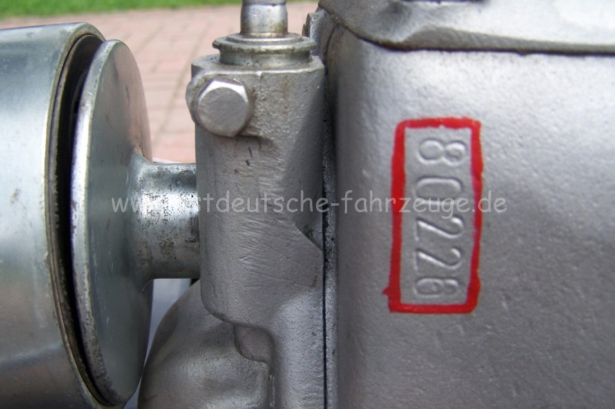

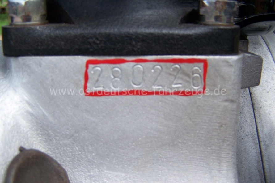

Das schöne ist das schon alles fertig ist und in einer guten Qualität...
Alles Nummerngleich und Motor, Getriebe und Kardan sind komplett überholt...

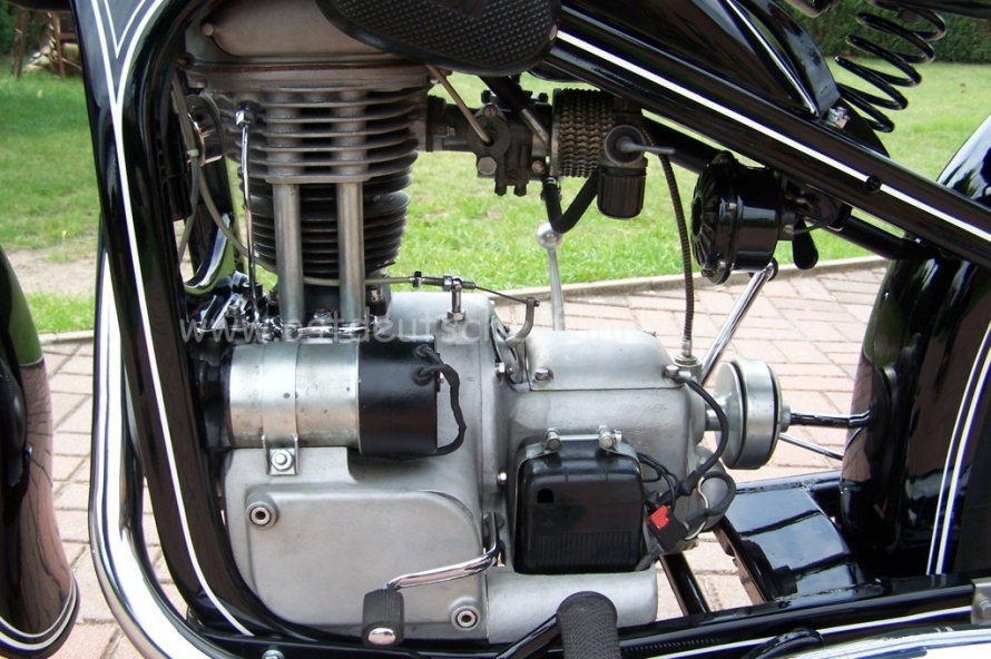

Kann mir jemand sagen ob der Benzinhahn für dieses Baujahr der richtige ist?
Kommt mir irgendwie komisch vor?

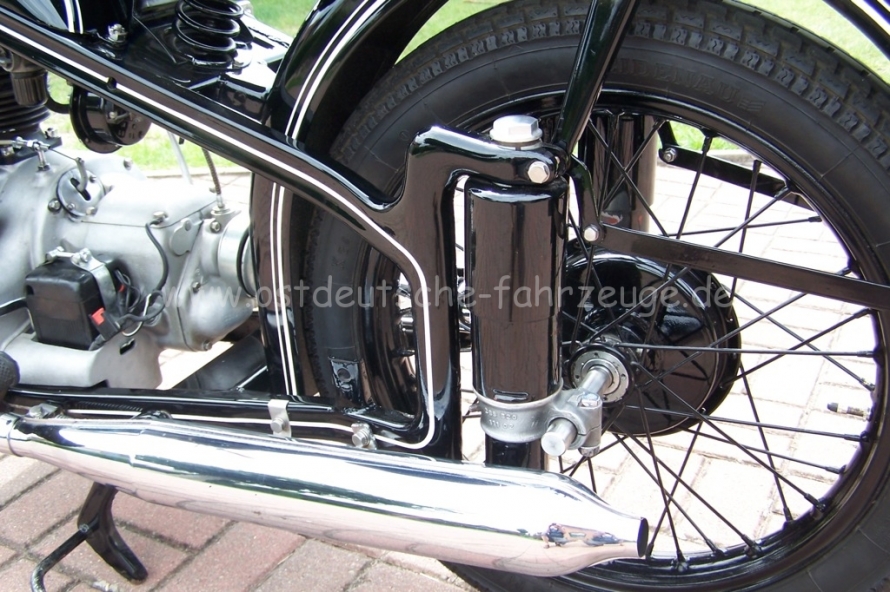

Die EMW hat Original Papiere und Tüv...
Der zweite Sitz und ein Satz Fußrasten ist auch noch dabei...

Besonderst wichtig für mich war es eine EMW zu finden die noch Nummerngleich ist mit den passenden Original Papieren..

Der Kraftstoffhahn ist einer von einer AWO nach Bj. 54 .. also falsch ... Hupe ist auch falsch.
EMW Replika Hahn gibts bei EMW Feller für 118 EUR ... der ist hand made und in super Qualität. Letztens ging ein originaler vergammelter in der Bucht für 209 EUR weg.
Hupe habe ich noch eine.

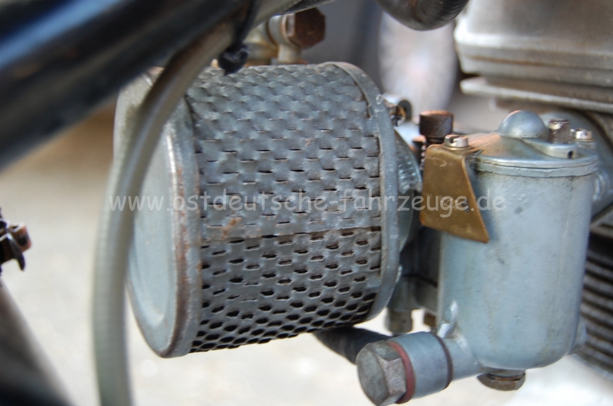

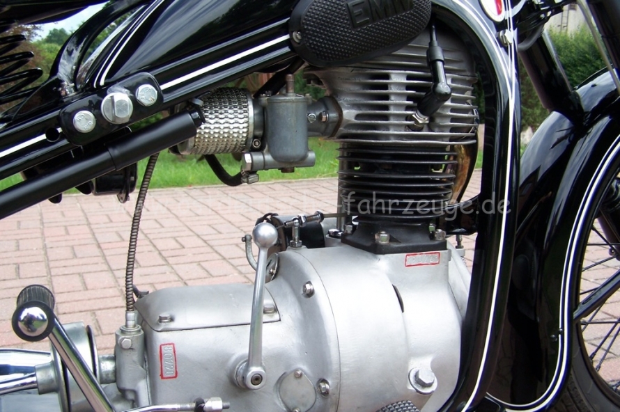

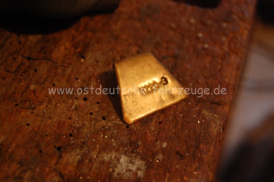

Des Weiteren fehlt am Vergaser das Kupferschild ... rar rar das ist richtiger Goldstaub...
so sieht es aus
so sieht es aus

Kerzenstecker ist auch falsch ... die gibts aber bei Breindl & Grope für 15 EUR neu

SO nen Schild hätte ich noch ..... rar rar rar :-ü

Dieses Blech würde ich sehr gerne haben, vielleicht werden wir uns da einig.
Würde perfekt noch an die EMW passen. Die andern Teile werde ich auch versuchen Original zu bekommen.

hier das ominöse Schild ....

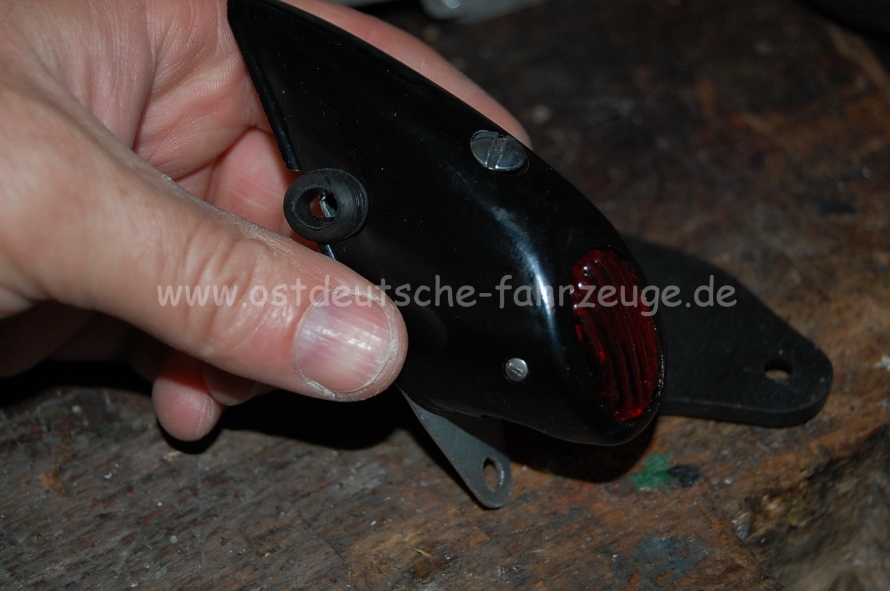

hier das passende Rücklicht ....

Ja... Geil, um so öffters ich davor stehe desto besser gefällt Sie mir
Ich werde aber wohl die Schweinenase sitzen lassen, denke ohne Bremslicht tut nicht nötig...
will ja nicht das ich plötzlich ein Auto als Beifahrer habe
Matze

Mein Freund hat die Hexennase mit bermslicht umbeaut und das sehr simpel
auf die Ausganspannung von 6 V kommen 2 Dioden dazwischen und der Bremslichtschalter brückt diese Dieoden.
So braucht man nur eine Birne, Fahrlich mit 4,6 Volt beim Bremsen kommen dann 6 Volt an die Glühbirne.
So könnte man dies lösen.
