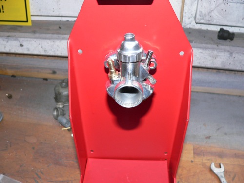

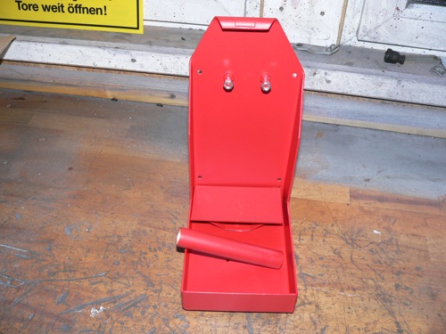

Habe mir heute mal eine Stunde Zeit genommen um mir eine Vorrichtung zum Vergaser einstellen gebaut...
Re: Vorrichtung zum Vergaser Einstellen....
Das gute Stück wird einfach angeschraubt.....
und habe so die richtige Ausrichtung und immer beide Hände frei.....

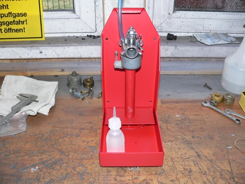

So kann ich den Vergaser auch etwas stehen lassen und schauen ob das Ventil richtig dicht ist....
Ein weiterer Vorteil ist ich brauche den Vergaser nicht mehr zu verschrauben und kann so recht leicht kleinere Änderung am Schwimmer vornehmen....
Den Druck um den Vergaserbecher an das Vergasergehäuse zu drücken erzeugt eine Blattfeder....

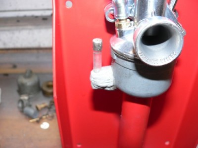

Die Ablesevorrichtung ist noch etwas verbesserungswürdig....
Ich hatte leider nichts anderes zur Hand....
Da musste eine 20 A Feinsicherung dran glauben.....
Der Benzinspiegel soll 5 bis 6 mm unter dem Rand des Vergaserbechers liegen....
Ist das wirklich der optimale Wert???

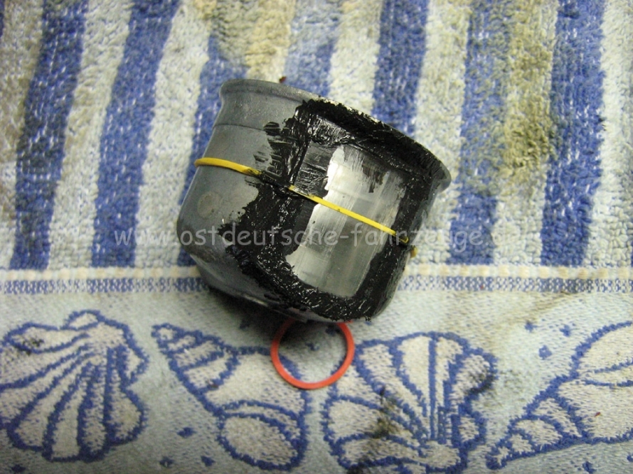

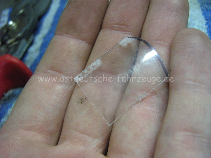

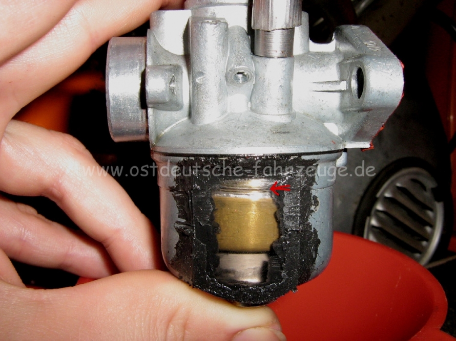

Ich greife dieses Thema nochmal auf und stelle hier meine bescheidene Konstruktion vor.
Sie ist noch verbesserungswürdig, aber erstmal funktioniert es so.
Die Scheibe ist aus einer Coca-Cola Flasche geschnitten.
Die Dichtmasse ist eine Motordichtmasse namesn Dirko-S.
Mal sehn wie lange das hält.
- Das Opfer
- IMG_2982.jpg (396.74 KiB) 9067 mal betrachtet
- Kunststoffscheibe aus Cola Pulle
- IMG_2983.jpg (399.91 KiB) 9067 mal betrachtet
- geschmaddere
- IMG_2984.jpg (499.55 KiB) 9067 mal betrachtet
- Versuch an einem NKJ 153-5.Stand 5,5mm
- IMG_3030.jpg (390.58 KiB) 9067 mal betrachtet
Beides schöne Ideen !

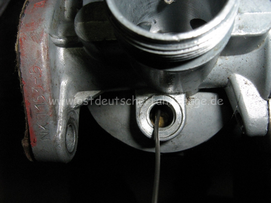

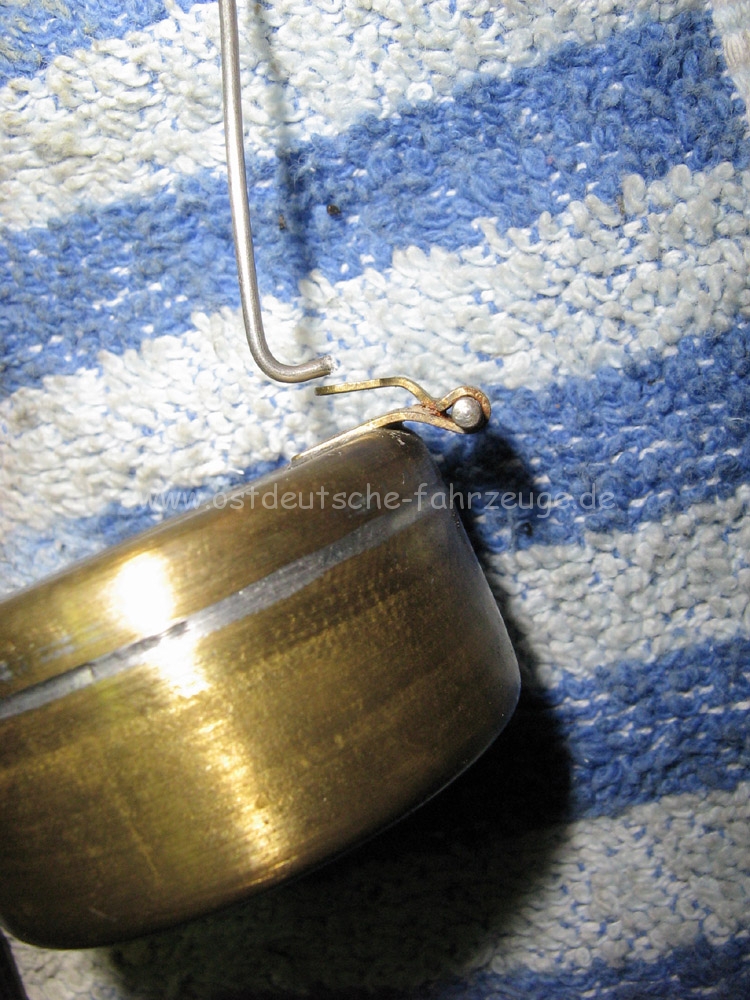

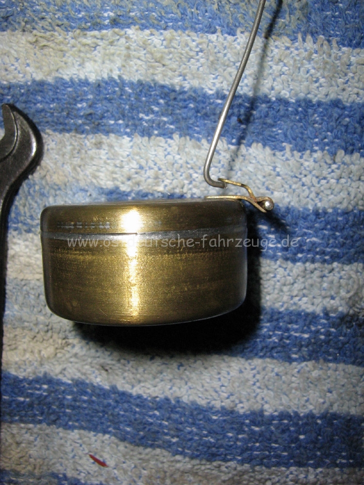

Mein Sichtfensterkontruktion ist noch verbesserungwürdig, wie ich feststellen musste.
Deshalb hab ich heute erstmal mit dem Steigrohr weiter gemacht.
Das geht auch recht gut, vorallem mit Schlauch, denn dann kann man den Sprit ganz leicht rauslaufen lassen.
Mich hat es aber auch genervt die Vergaser zu demontieren und zu zerlegen.
Das hat mich auf eine Idee gebracht.
Die Methode ist vielleicht etwas unorthodox, aber es funktioniert ziemlich gut.
Man muss bei angebautem Vergaser nur noch das Schwimmernadelventil zum Schwimmereinstellen rausschrauben.
Dann nimmt man sich 1mm Edelstahlschweißdraht und biegt an einem Ende einen kurzen Haken.
Jetzt kann man das Fähnchen am Schwimmer durch das Loch für das Nadelventil einstellen.
Entweder man drückt oder zieht an dem Fähnchen.Je nachdem ob man den Stand erhöhen oder verringern möchte.
Dabei nutzt man am besten ein Steigrohr, auch wenns am RH50 fummelig ist.
Die Bilder erklären es denk ich ganz gut.Alles durch das kleine Loch bei angebautem Vergaser!!
Natürlich nix für Grobmotoriker...
Was haltet Ihr davon?
Es funktioniert allerdings nur mit den neueren Schwimmern, die diese sehr schmale Fahne haben.Die alte Ausführung ist zu stabil.

- Drücken zum Erhöhen
- IMG_3037d.jpg (524.06 KiB) 9043 mal betrachtet
- Ziehen zum Verringern des Schwimmerstandes
- IMG_3035z.jpg (522.76 KiB) 9043 mal betrachtet
- Quasi so...
- IMG_3039.jpg (338.17 KiB) 9043 mal betrachtet
- Es geht nur mit der rechten Variante.
- IMG_3043.jpg (477.58 KiB) 9043 mal betrachtet
Cloyd hat geschrieben:
Wenns funktioniert isses doch gut !

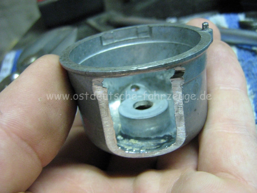

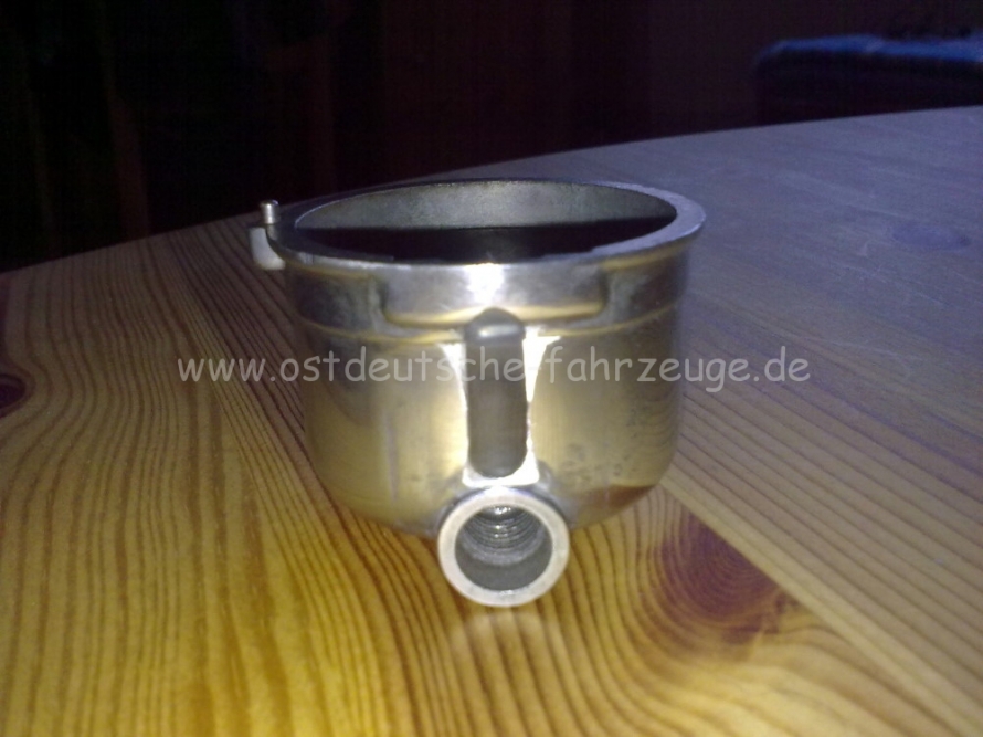

Da ich grade Heimaturlaub mache, habe ich endlich wieder alle Gerätschaften da, womit man schön basteln kann. So habe ich auche eine meiner 8 Schwimmerkammern geopfert. Aber seht selbst:
- 12082012099.jpg (304.24 KiB) 9008 mal betrachtet
Erst das BFV weggefeilt und ein Planum geschaffen. Dann Langloch gebohrt und ausgefeilt. Dann außen Streichhölzer um Loch, Klebeband drüber und von innen her mit Kunstharz verfüllt. Aushärten lassen. Klebeband runter, Streichhölzer weg. Außenseite feilen, schleifen und Polieren. Innen nur ein wenig polieren. Glasklar(deswegen siehts so aus, als wäre da nichts)
Nur den Benzinstandsstrich muss ich noch einritzen. 5mm von der Oberkante, richtig(Mir fehlt hier in der Heimat die Fachliteratur..
Grüße, Martin
Grüße, Martin
- 12082012097.jpg (365.71 KiB) 9008 mal betrachtet
Das nenn ich mal eine geniale Sache!
Mit Kunstharz.Da wär ich zuletzt drauf gekommen.

Also wenn man aus allen ein ganzes macht finde ich es nur genial....
Bei Martin seiner Idee finde ich das mit dem Harz klasse. Des Weiteren macht aber auch die Blattfeder von Blue KR 50 Sinn denn da spart man sich das aufschrauben bzw. rummfummeln durch das Ventilloch ....

@mobiler4
Sollche Harze bekommt man im Baumarkt. Ist flüssig wie Wasser. Dazu gibt man den Härter und dann wirds hart.
Ich selber habe mir Harz und Härter bei einem Kunststoffbetrieb geholt. Diese Beharzen auch Tanks von innen. Da hat man für immer Ruhe vor Rost. Vorallem aber kann man von der Benzinbeständigkeit ausgehen, was bei dem Baumarktzeug nicht immer der Fall sein soll. Denn es gibt bestimmt hundert Arten Harzen. Ich habe glaube ich ein Epoxidharz.
