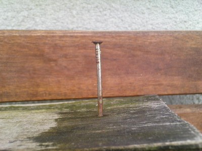

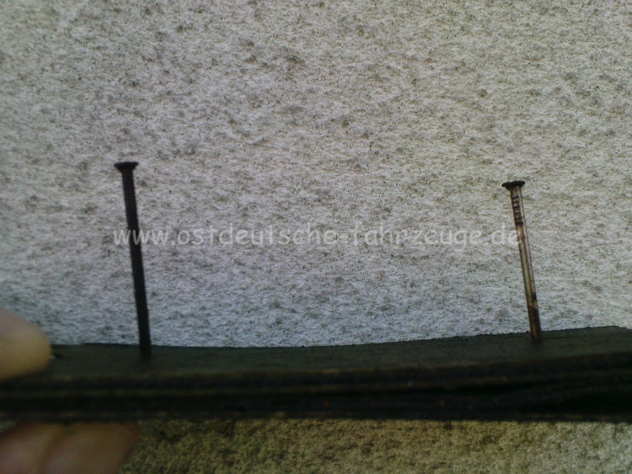

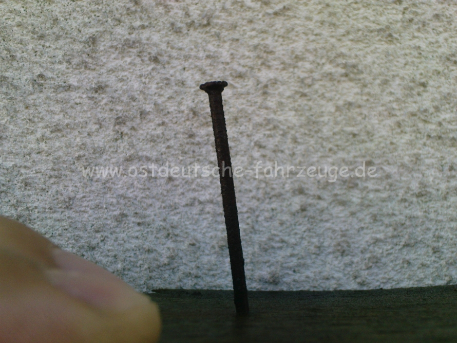

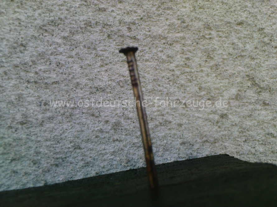

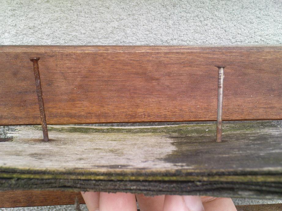

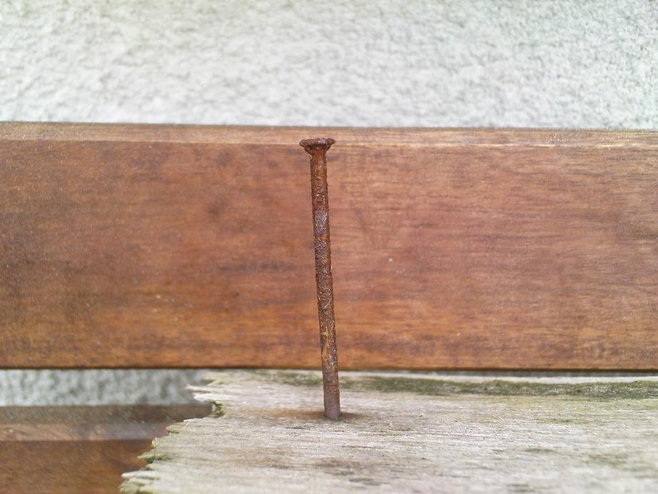

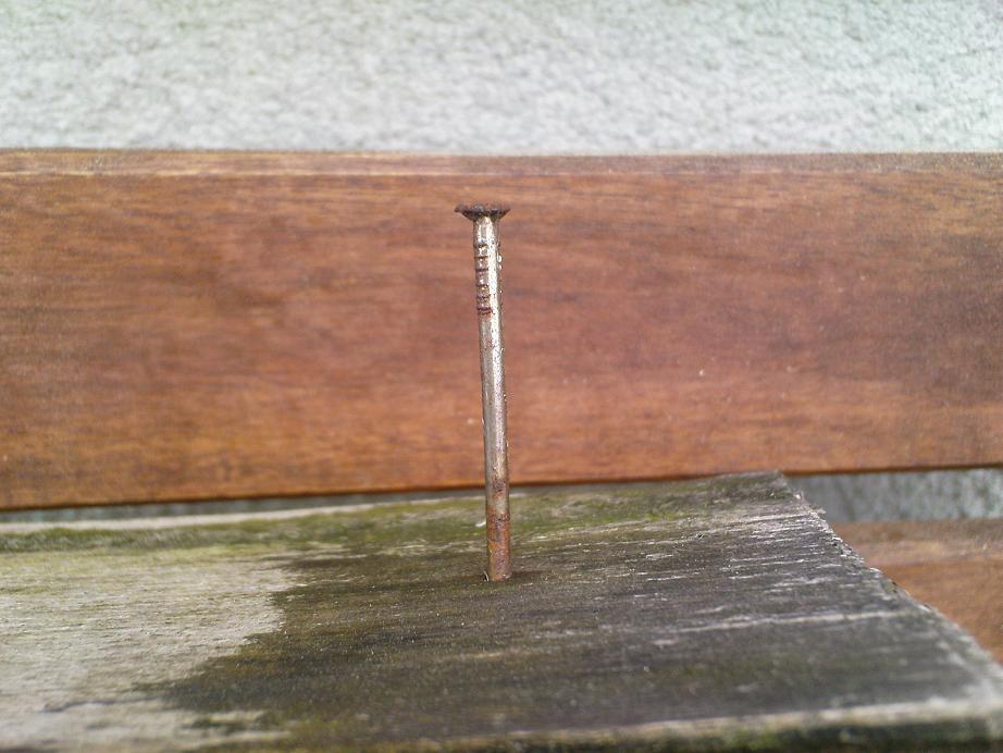

Hier möchte ich mal wieder meine Owatrol-Nägel zeigen. Sie stehen seid Mai 2009 in Wind und Wetter und sind wirklich allem, was das Wetter so zu bieten hat, ausgesetzt. Der linke Nagel ist ein handelsüblicher Nagel aus dem Baumarkt, der unbehandelt in das "Brett" geschlagen wurde.
Der rechte Nagel, ebenfalls ein ganz normaler Nagel, ist ein Mal mit Owatrol behandelt worden. Wie ihr seht, hat er an wenigen Stellen leichte Ansätze von Rost, während der andere Nagel nur noch aus Rost zu bestehen scheint.
Würde man die Behandlung mit Owatrol in Abständen von drei bis vier Monaten wiederholen, wäre der Rost am rechten Nagel wohl nicht entstanden.
Die Nägel werden weiter auf meinem Balkon stehen und ich werden weitere Bilder von Zeit zu Zeit einstellen.
P.S. Wenn jemand wissen möchte wo man Owatrol beziehen kann, so wende er sich bitte an mich (nein, ich habe damit nichts zu tun!).
Der behandelte Nagel
Der unbehandelte Nagel
Beide Nägel: Rechts mit Owatrol behandelt, links unbehandelt.

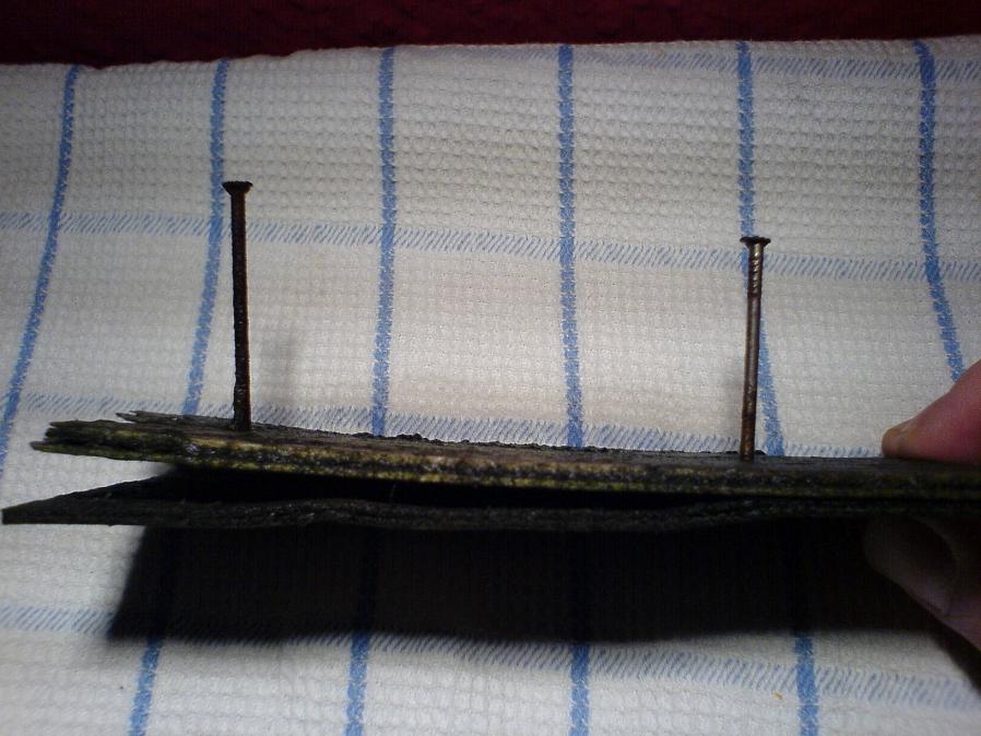

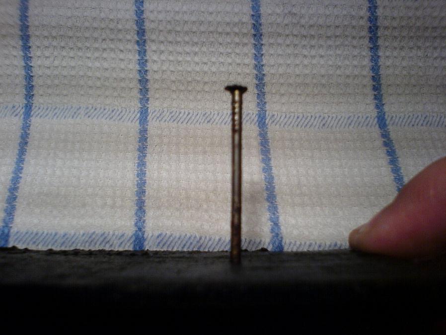

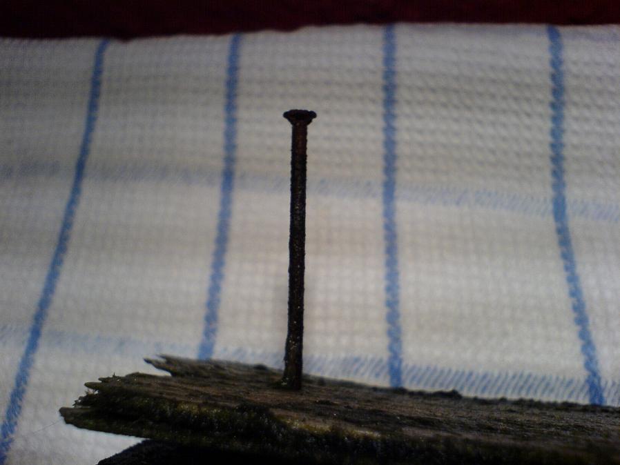

Wieder sind zwei Monate vergangen. Mit den Nägeln wurde nichts weiter unternommen. Hier kommen die aktuellen Fotos. Die Nägel stehen zwei Jahre im Freien!
Der Unbehandelte.
Der Unbehandelte.
Dieser Nagel wurde 1X mit Owatrol "angestrichen".
Beide Nägel im Überblick.

Wieder sind einige Monate über die Nägel gezogen. Die schützende Owatrolschicht auf dem rechten Nagel wurde nicht erneuert. Zur Erinnerung: Die Nägel stehen seit Mai 2009 ununterbrochen im Freien.

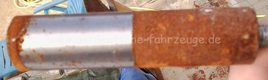

Ja, da hatte ich doch auch was...
Leider ist die Handykamera kacke, aber man sieht das Wesentliche.
Es handelt sich um einen 20mm Stahlbolzen, den ich entfettet und dann nur die linke Seite mit Owatrol eingerieben habe.
Das hängt seit März 2011 so an meinem Carport, wo voll das Wetter drankommt.
Ich werde das mal noch mal mit einem anderen Bolzen wiederholen, weil der hier mal runtergefallen war.Deshalb ist er links außen rostig.
Hammer, oder?
Re: Experimente!
Wenn man sich jetzt überlegt, dass die Meisten von uns ihr Moped oder was auch immer (Klappi, Kinderwagen, Nähmaschinengestell usw.) selten über Monate oder Jahre der vollen Witterung aussetzen, ist die konservierende Wirkung für altes und junges Blech in seiner Wirkung wohl erwiesen. ;)

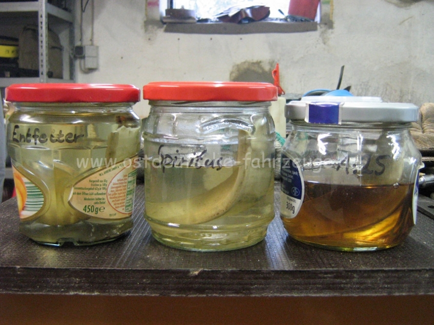

Da ich ja nun an meinem 64er Projekt einen gerissenen Lampenring hatte und jeder Reparaturversuch sinnlos war, hab ich den einfach in handliche Stücke gesägt und gebrochen, und in verschiedene aggressive Flüssigkeiten eingelegt.
Mal sehen was mit dem Kunststoff passiert, weil ja früheres Plaste scheinbar doch resistenter war gegen Allesmögliche.
Vielleicht kann man so einen Lampenring ja mit Benzin reinigen...wer weiß?
Bald wissen wir es!
Re: Experimente!
Schöner Versuch!
Re: Experimente!
Sieht ein bisschen aus wie in meinem Kühlschrank. ;)
Re: Experimente!
Igitt!!! :o Du nimmst Sachen von Arbeit mit nach Hause und legst sie in Alkohol ein???

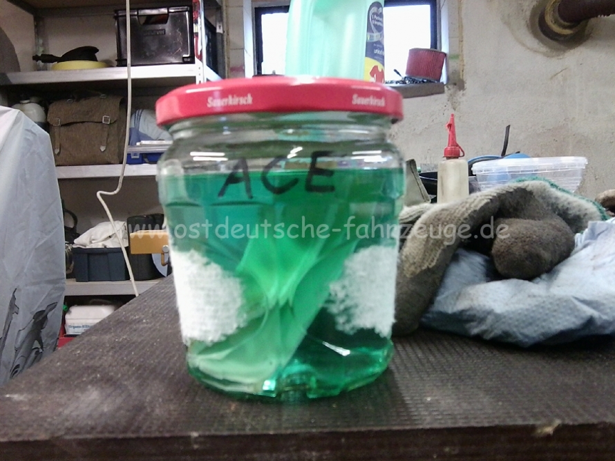

Die Versuchsanordnung wurde eben noch erweitert.
Ein Glas mit ACE, milde Bleiche ohne Chlor.
Ick bin jespannt!
Die anderen drei Präparate zeigen noch keine Reaktion.
ACE
ACE
