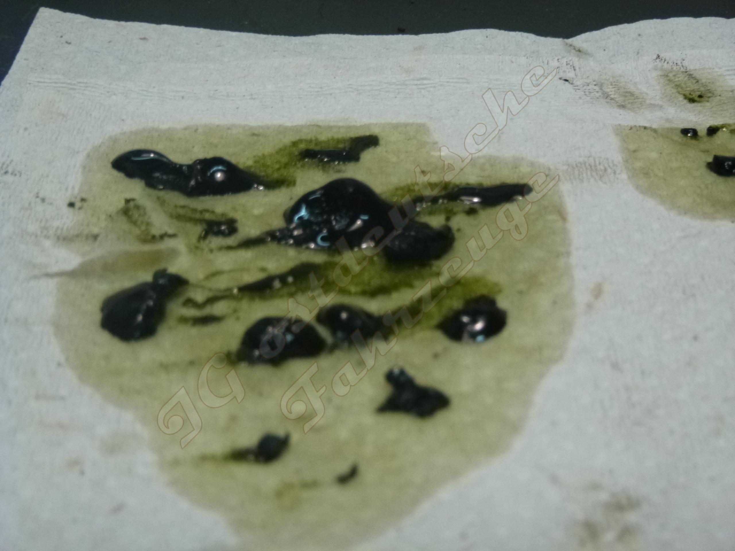

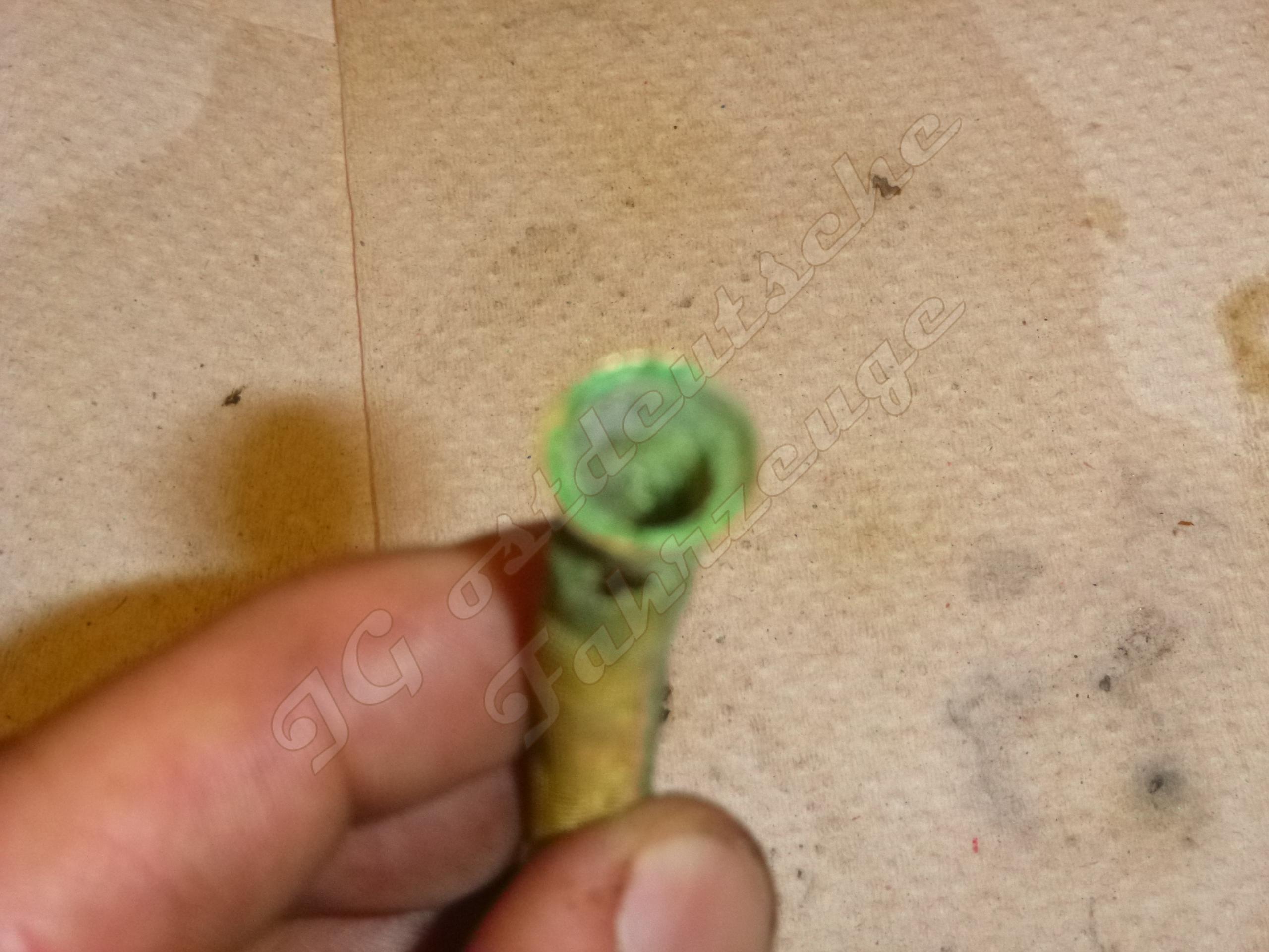

Ich möchte hier ein Thema ergebnisoffen zur Diskussion stellen. Es wäre schön, wenn Beiträge zur Sache mit möglichst vielen Bildbeiträgen den Weg in dieses Thema finden würden. Ich habe als Beispiele einige Bilder angehängt.
In der letzten Zeit habe ich hin und wieder mal ein Fahrzeug aus der Reihe zur Inspektion gebeten. Fast in allen Tanks war Sprit, der schon unterschiedlich lange auf Verbrennung oder Verwertung wartete. In einigen Tanks und Vergasern fand ich das Grauen, dass man erwarten darf, wenn man den Treibstoff in den Behältern stehen lässt - Rost, Gammel und grüner Schleim. :x
Andere Fahrzeuginnereien sahen perfekt aus obwohl sie teilweise schon drei oder vier Jahre stillstanden.
Mir viel auf, dass bei den Fahrzeugen, bei denen ein Messingsieb um das Steigrohr verbaut war, der Gammel schon nach einem halben Jahr eingesetzt hatte. Das Steigrohrsieb war in allen Fällen angefressen - mit zunehmender Standzeit ausgeprägter.
Bei den anderen Fahrzeugen, die ein solches Sieb nicht hatten (keins zur Hand bei der Montage oder andere Gründe) war der Sprit nicht merklich verändert. Die Farbe war so, wie man sie von Gemisch erwartet, der Geruch würzig und voll. In den Vergasern fand sich lediglich ein ganz leichter öliger Belag im Vergaserinneren, den ich auf den Ölrückstand aus dem verdunsteten Gemisch zurückführen würde.
Theorien, die man immer gerne hört, dass zersetzende Bakterien im Sprit ein lange Haltbarkeit verhindern sollen, klingen für mich nach diesen Beobachtungen nicht plausibel, da die Spritqualität ja dann bei der längsten Lagerung am schlechtesten gewesen sein müsste.
Meine Beobachtung:
Überall dort, wo ein Steigrohrsieb verbaut war, war die Zersetzung von Sprit und Sieb schon nach relativ kurzer Zeit erkennbar. War kein Sieb verbaut, ist der Sprit auch nach ca. vier Jahren nicht verändert und die Düsen frei.
Meine Frage an euch:
Habt ihr ähnliche Beobachtungen gemacht?
Gibt es einen plausiblen Zusammenhang zwischen der Zersetzung des Filtersiebes und dem Treibstoff ?

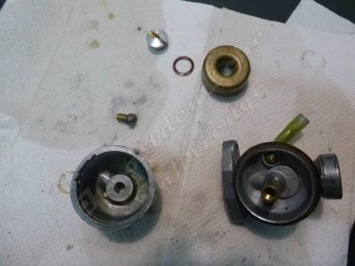

Vergaser vom KR50 Standzeit seit 2016 - ohne Steigrohrsieb
Düsen sind frei
Düsen sind frei

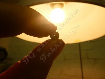

Steigrohsieb aus einem Spatz-Tank. Standzeit ca ein Jahr (sorry, Bild ist übel)

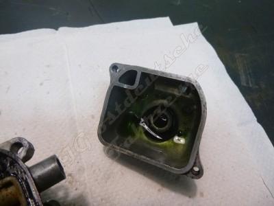

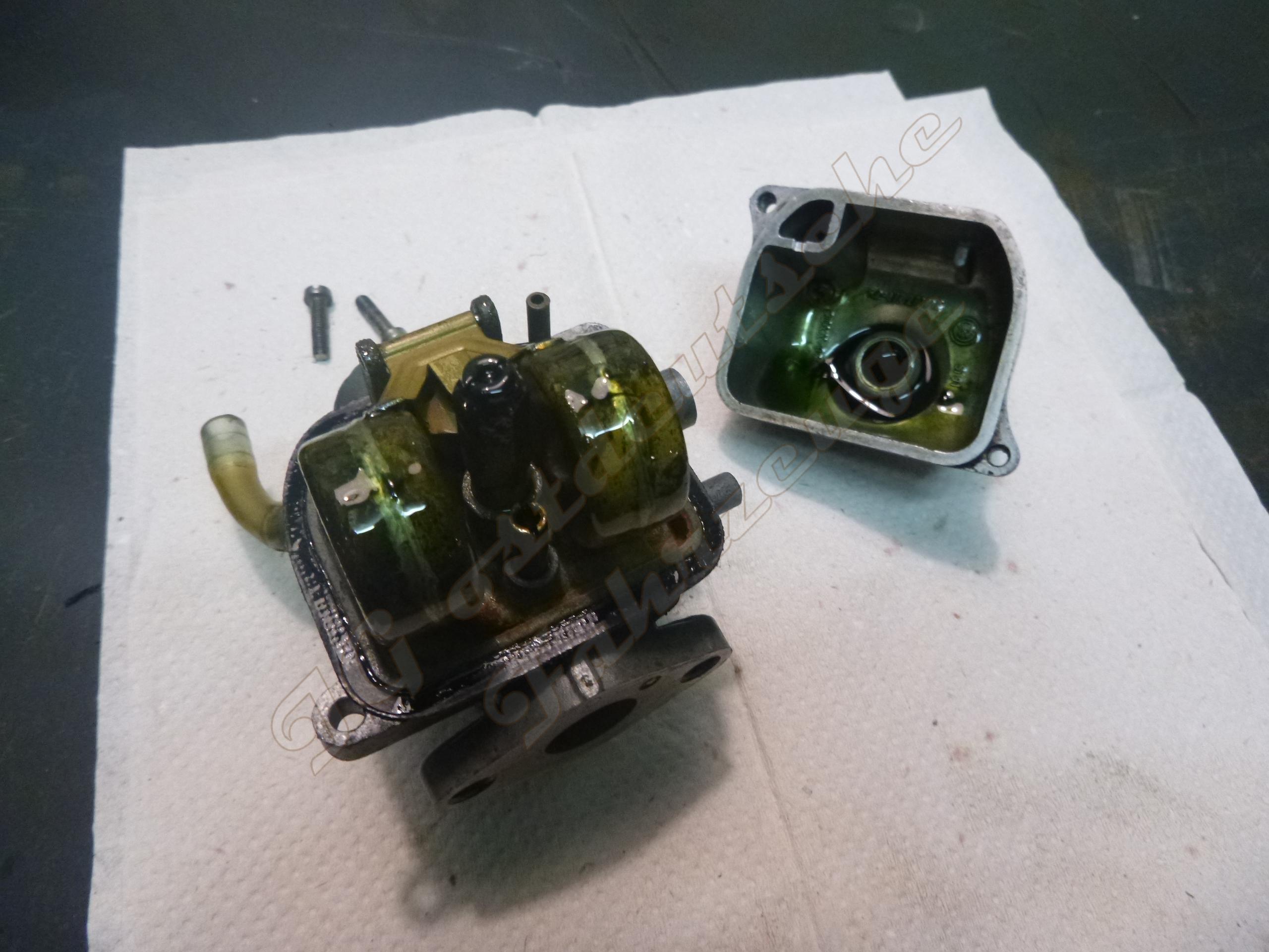

Vergaser aus einer Schwalbe. Standzeit ca zwei Jahre.
Inhalt der Vergaserwanne.

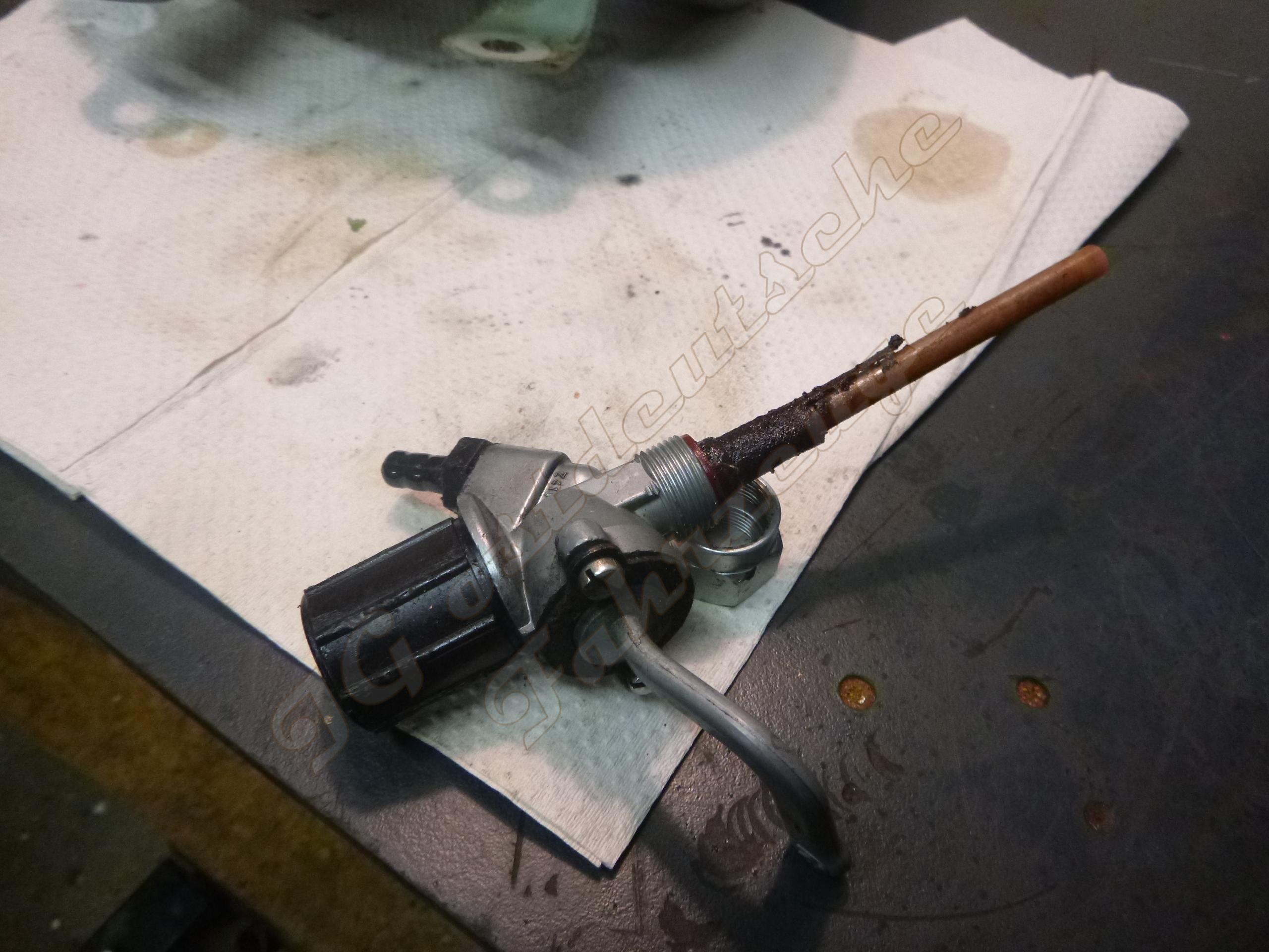

Steigrohr in Zersetzung

nun ich hatte ja die Erfahrung auch schon gemacht. Bei meinem SR2 war nach 3 Jahren das Messing Sieb quasi fast aufgefressen.... Seit wann reagiert Metall so auf Kraftstoff ? Deinen Bildern kann ich auch entnehmen, dass die Messing Teil grüne Patina aufweisen. Wenn es daran liegen sollte, wäre das vielleicht ein Hinweis. Dieser grüne Belag ensteht eigenltich nur in Reaktion mit Sauerstoff... soweit ich in Chemie aufgepasst habe.

Was ich noch überlege ist die Frage warum löst sich das Metall auf. Quasi ist ja das Messing ja in diesem Falle mit einem Wert von 1,1 V das edlere Metall als Fe vom Tank mit -0,44 ( der Tanke wäre in diesem Fall die Opfer Anode).
In diesem Fall wäre das Fe das unedlere Metall. Wobei im Sanitär auch Messing Fittings eingesetzt werden die nie korodieren ( jedenfalls nicht so stark ). Da die restlichen Messing Teile eine Art Grünfäule aufweisen, kann es ja nur eine chemische Korrosion sein. Da Luft in Falle von einem gefüllten Tank nicht zum tragen kommt.
Da an dem Sieb auch noch Zinn und ggf Blei dran sind wäre das ein Potborie der elektrochemische Sapnnungsreihe.
Eisen -0,44
Zinn +0,42
Blei +0,44
Messing +1,1
de facto wäre die größte Differenz zwischen dem Tank und dem Messing Sieb. Die Frage ist es wirklich Messing ??? Damals haben die Siebe ja auch ewig gehalten ?
Wäre das Sieb aus Kupfer ( +0,55 ) wäre die Differnz noch größer....

Die Siebe haben damals ewig gehalten, weil kein Alkohol im Benzin war.

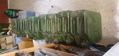

Übrigens habe ich aus einer privaten Reserve etwa 400L Superkraftstoff, der mindestens 30 Jahre alt sein soll erhalten. Im letzten Jahr hsbe ich 250 Liter davon bereits verfahren.
Man erinnert sich noch an den starken Benzolgeruch. Kraftstoff riecht heute anders. Die Kannister von Fawi sind alle bis auf einen der von 1990 ist,von 1979 und in einem tadellosen Zustand.
Der Kraftstoff ist wirklich luftdicht eingeschlossen. Nichts ist undicht oder die Kanistern sitzen herum, wie das heute üblich ist.
Ich habe keinerlei Unzulänglichkeiten bei der motorischen Verbrennung festgestellt. Nur das Abgas riecht halt etwas strenger.
Falls jemand Interesse an einem solchen Kanister hat, ich hätte noch so einige.
Ich mutmaße als, dass Benzin unter Luftabschluss doch deutlich länger halten könnte. Ich werde das experimentell ermitteln.
