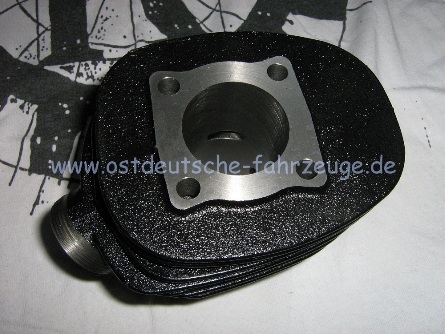

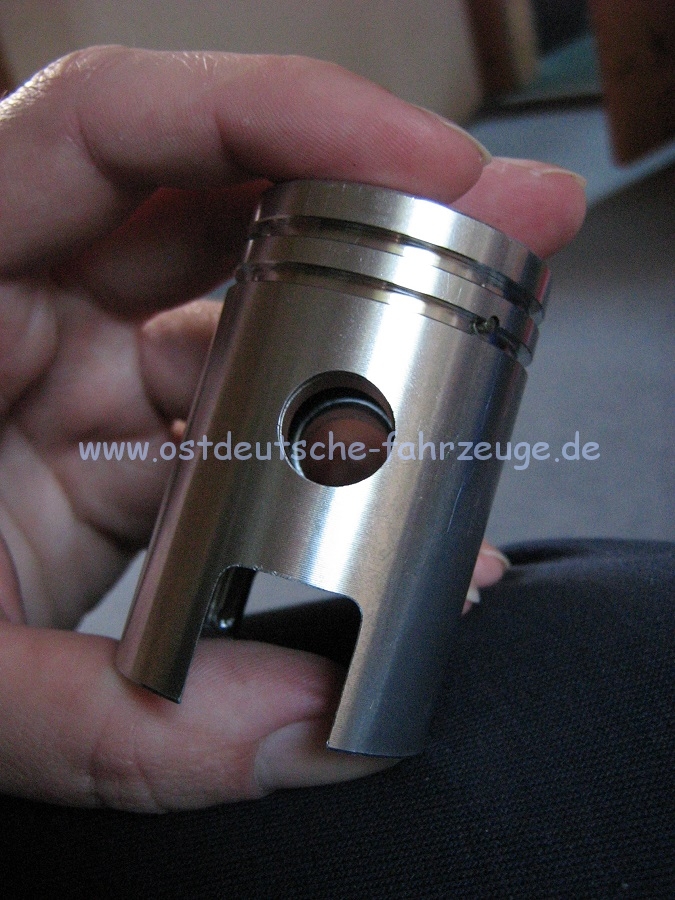

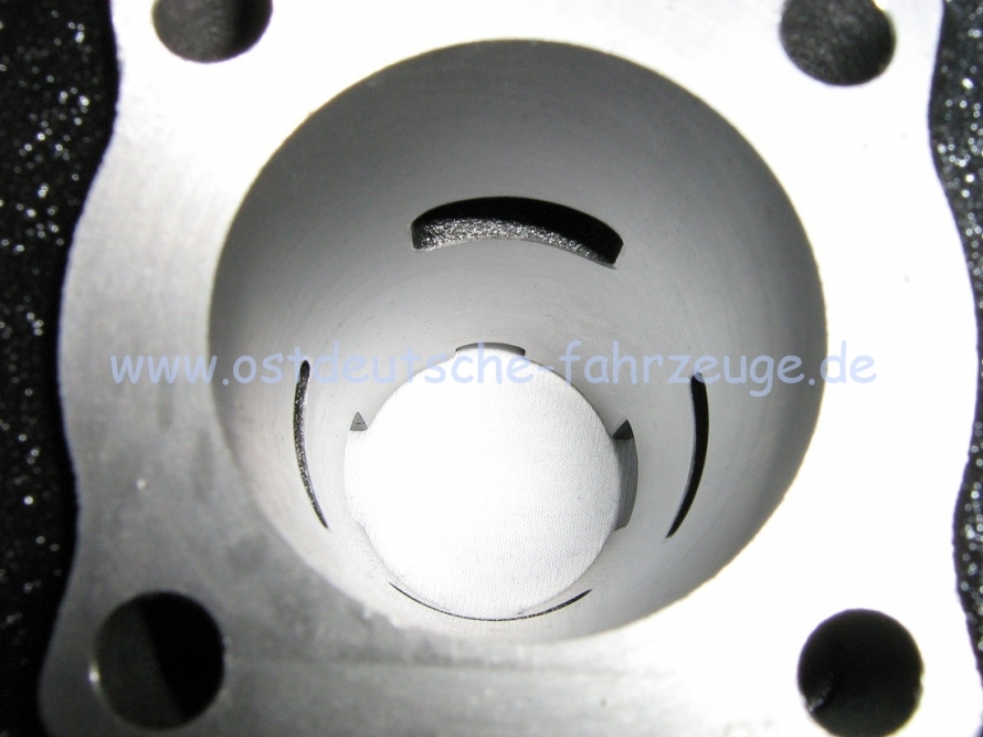

Wie ja vielen bekannt sein dürfte, wurden die Graugusszylinder für den Rh50 neu aufgelegt.
Erhältlich ist nur die 2,3PS Ausführung, die ursprünglich für den KR50 bestimmt war.Das heißt im Prinzip großes Einlassfenster und größere Überströmer.
Wie bei Nachbauteilen schon üblich, war ich skeptisch und habe mir so einen Satz für so wenig Geld wie möglich gesichert.
Als dann FEZ auf dem Karton stand, wuchs die Skepsis. :?
Um es kurz zu machen: Der Zylinder wurde verbaut und der Motor lief auf Anhieb wie eine Biene.
Keine Nebengeräusche und keine unerwünschten Vibrationen.

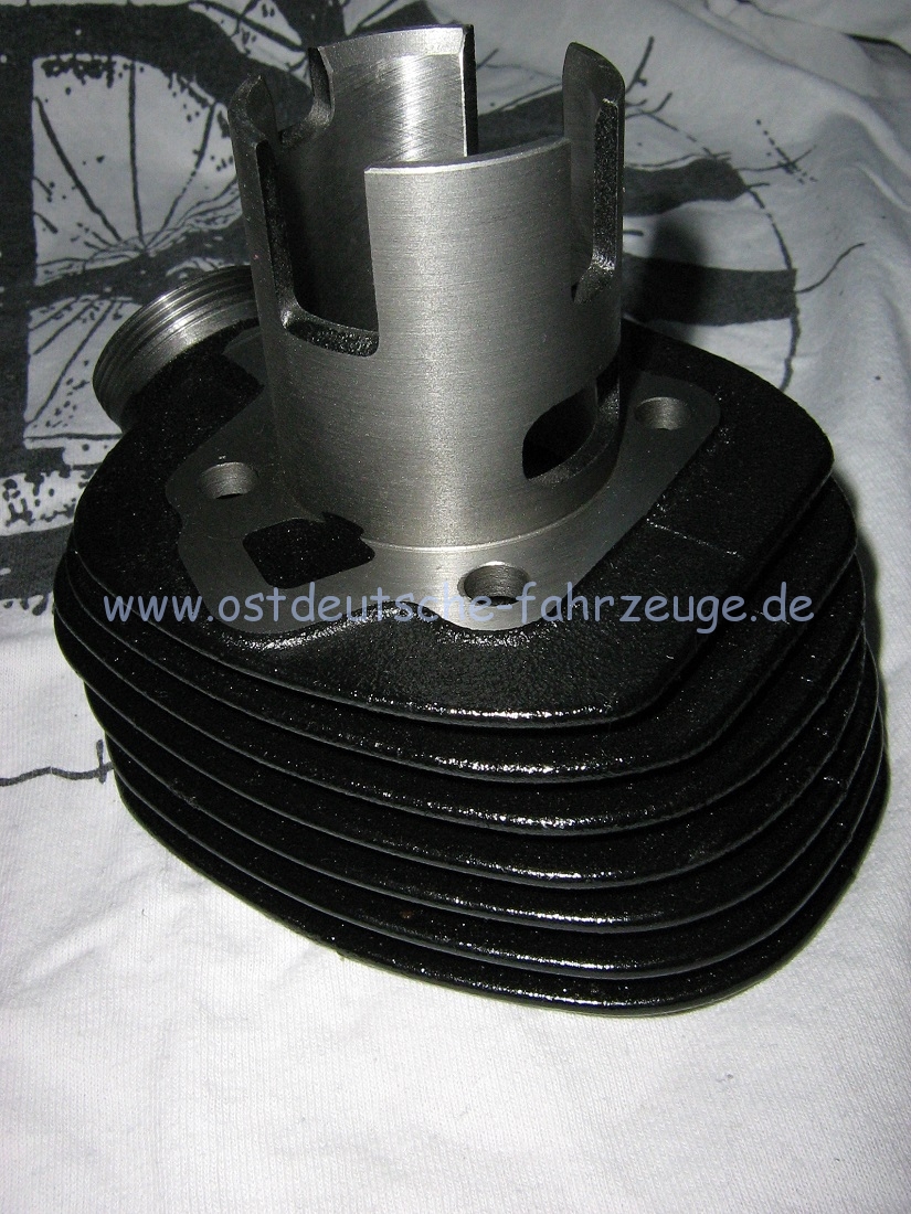

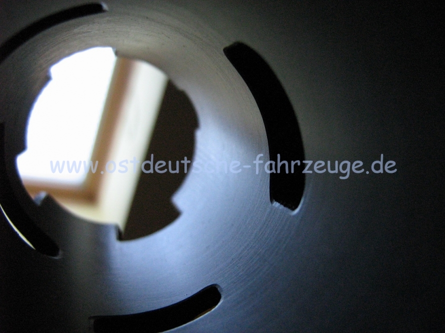

Auf den Bildern sieht man, dass alle Kanalkanten angefast sind.Das hatten die Originalzylinder nicht (Fertigungsaufwand), aber es schadet auf keinen Fall, da es das Leben der Kolbenringe beim Überlaufen der Kanalöffnungen erleichtert.Zwar ist auch das Einlassfenster unnötigerweise angefast, aber es ist nicht weiter schlimm.
Die Zylinder sind offenbar im Grundmaß erhältlich.
Theoretisch könnte man auch Megu oder ELKO Kolben verwenden.Da würde ich aber vorher die Laufbuchse vermessen, um die 7/100 zu sichern.
Ein kleiner, aber kein wirklicher Nachteil: Die Gussnasen am Auslass wie bei Spatzzylindern, fehlen.Man kann also die Krümmermutter nicht sichern.
Wer weitere Erfahrungen hat, möge sie bitte hier mitteilen.
Ich bin bisher nur 2km gefahren.
Kanalkanten
Kanalkanten

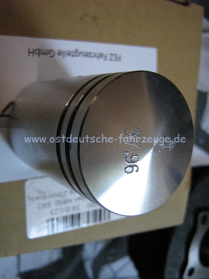

Die Ringe sind extra verpackt.

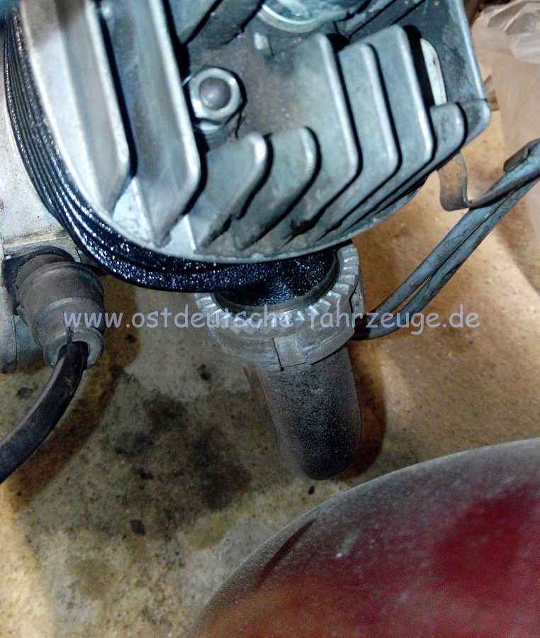

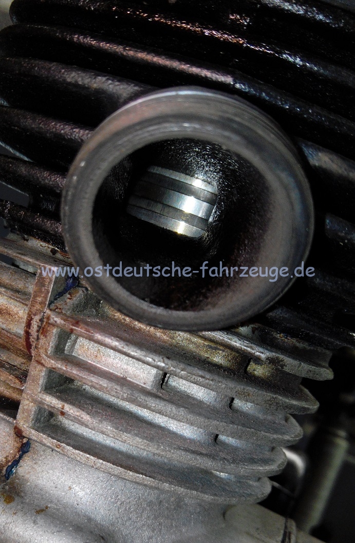

Re: Nachbau Rh50 Zylinder+Kolben
So, ich habe nun gut 400km geschafft und er läuft immernoch.
An einem heißen Tag habe ich auch einmal mit Hauptdüsen gespielt.Da bin ich auch auf 57 runter gegangen, also relativ mager bei Volllast.
Das juckt den garnicht.Mittlerweile ist eine 60er drin, die erstens original ist und zweitens ausreichend gute Fahrleistungen bietet.
Erst vor kurzem bin ich eine Abendrunde gefahren und plötzlich gab es seltsame Effekte.Die Leistung schwankte merklich und ich dachte er rammelt sich gleich fest.Ich bin dann langsamer gefahren und glaubte es ist einfach nur Spritmangel.Also auf Reserve gestellt.Dann ging es, aber das war nur zufällig.In Wirklichkeit hatte sich eine Mutter am Vergaserflansch gelockert und es kam so wohl sehr viel Falschluft in den Motor.Das gibt eben keine Leistung, aber sehr mageren und heißen Motorlauf.
Tja, das hat dem aber nicht geschadet.Nachdem die Mutter fest war, ging es fröhlich weiter.
Die restlichen Tage bin ich fleißig mit dem Spatz auf Arbeit gefahren.
Dabei hab ich den Motor richtig in den Arsch getreten.Keine Gnade.
Er schafft an guten Tagen bei weniger als 30°C 56-58km/h (GPS) und macht richtig Spaß.
Keine Nebengräusche.

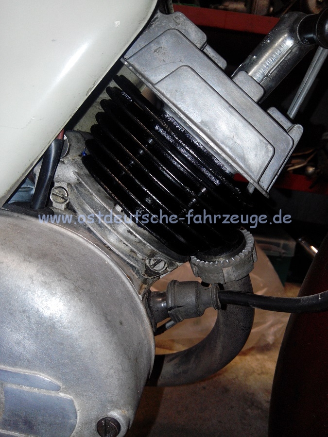

Die Fotos zeigen den Zustand von heute.
Honspuren sind noch da!!
Fast wie neu, kein Blow By

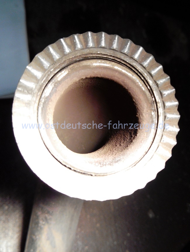

Krümmer ist innen Rehbraun, wie auch die Kerze!
