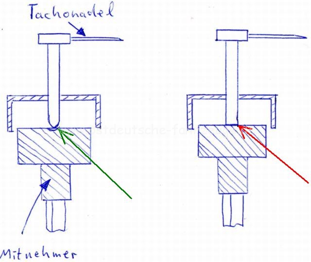

Ich habe mir mal ein paar Gedanken zum Tachopendeln gemacht , weil es mir nicht gefällt , dass oft zum Austausch des Tachometers geraten wird , wenn man das pendeln nicht in den Griff bekommt .
Ausserdem hatte ich den Eindruck , dass der Tacho im Laufe der Zeit immer weniger Geschwindigkeit anzeigte , obwohl Motortechnisch (Star Bj.1974 ) alles in Ordnung ist und der Motor auch voll ausdreht .
Die Frage ist : Wo entsteht der Fehler überhaupt ?
Das kann eigentlich nur an einem Punkt passieren , nämlich dem Übergang vom Mitnehmer zur Tachonadel , bzw. deren Schaft .
Ich habe dann einen solchen Tachometer (von meinem Star) demontiert , und mir diese Stelle mal genauer angesehen , und sie sah so aus , wie auf meiner ersten Zeichnung mit einem grünen Pfeil markiert .
Der Schaft hatte deutlichen Verschleiss , er war ziemlich rund eingelaufen , auf dem "Mitnehmerteller" klebte Metallabrieb .
Und genau diese Stelle soll ja für eine gute Haftung der Tachonadel(-schaft) auf dem Mitnehmerteller sorgen .
Also habe ich einen Dremel mit einer kleinen Tellerschleifscheibe genommen , und den Nadelschaft unten wieder plangeschliffen , nicht viel , nur so , dass eine gerade Fläche zu sehen ist .
Zu sehen ist das auf dem zweiten Teil meiner Zeichnung , mit einem roten Pfeil markiert .
Tacho in den Star eingebaut ----funktioniert !
Dann habe ich einen zweiten Tacho mit denselben Symptomen genauso bearbeitet ---- auch dieser funktioniert wieder !
Auch die Geschwindigkeit ist wieder auf 62 Km/H gestiegen !
Voraussetzung ist natürlich ein ordentlich gepflegter und gewarteter Tachoantrieb und eine ebenso leichtgängige und gefettete Tachowelle .
Sollten bei der Montage die beiden Blechlaschen (die das Innenleben des Tachos zusammenhalten) abreissen , ist auch das kein Problem , ich habe da von der Seite mit einem 0.8mm-Bohrer eine Durchgangsbohrung durchgejubelt , und das ganze mit Drahtstiften wieder fixiert .

Ich glaube aber eher, die Nadel war mal unten spitz. Sinn der Sache ist ja, dass die Nadel an der Stelle so wenig Reibung wie möglich ausgesetzt ist und nicht soviel wie geht. :-m
Dann ist auch klar warum dein Tacho jetzt mehr anzeigt, weil er jetzt nicht nur durch die Magnetkraft, sondern durch die Reibungskraft angetrieben wird. Die nachlassende Anzeige hat eher was mit schwindendem Magnetismus zu tun, denn die Feder kann ja nicht stärker werden.
Man könnte sagen, du hast damit die Syptome, aber nicht die Ursache bekämpft.

Und genau das weiss ich nicht , ist bei einem neuen Tacho die Nadel unten wirklich spitz ?
Mein Denken ist : Je mehr Reibung , desto präziser nimmt die Nadel doch den Impuls der Welle auf ...?!

Die Nadel nimmt nicht den Impuls der Welle auf, sie soll nur durch das Magnetfeld angetrieben werden. Man könnte ja mal experimentieren, was passiert, wenn man in der Mitte des Magneten ein Loch bohrt und dort einen Teflonstopfen einsetzt. :-m
