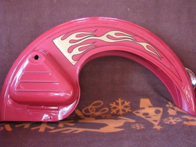

So viel haben gefargt wie es mit dem "roten" SR2 weitergeht, nun habe die nächsten Bleche bekommen.
Werkzeugkasten und Hintere Kotflügel.
Hier wird es nun richtig cool BlueKr50 hat sich für "oldschool flames" entschieden.
Ein Bild werde ich heute abend nal einstellen.
Re: Linieren
Beitrag von Arne »
So hier das Bild
Die Flamen bekommen noch eine Schwarze Umrandung

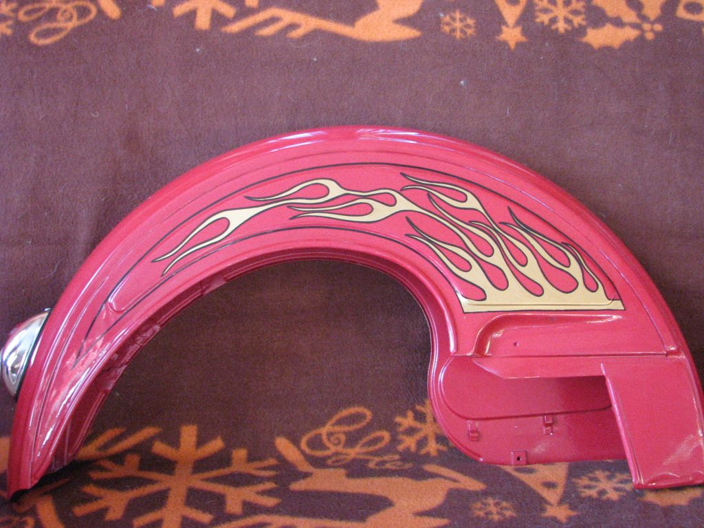

Auch in zwischen Zeit hat sich wieder etwas getan.
Der Kotflügel für den den SR2 ist bald fertig.
Grüße aus Erfurt

Re: Linieren
Also ich muss schon sagen, dass das Projekt echt mal ein Highlight ist.Ich hab schon einige "Umbauten" gesehen und keine hatte so ein durchweg geiles Lackdesign.
Damit kann man Pokale gewinnen!

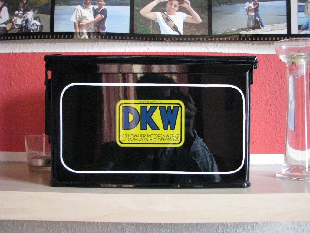

Hallo freunde der gepinselten Kunst.
In der vergangen Woch war ich wieder fleißig und habe wieder mal der Pinsel geschwungen.
Der Micha hat mir eine frisch lakierte Kiste gebarcht die er geren auf seine DKW scharunben möchte
Hier möchhte er gerne eine "Rahmen" haben, ich kann euch sagen nach unzähligen versuchen und DO, FR abend sowei den gesammten SA.
Am So habe ich es endlich hinbekommen.
Ich will nur hoffen das es dem Micha auch gefällt, denn noch mal wollte ich die Line nicht wegwischen.

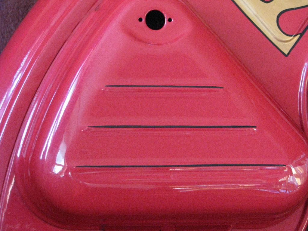

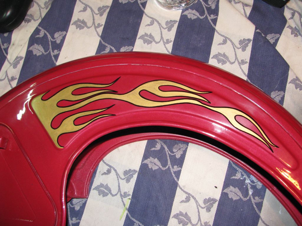

Dann habe ich auch den SR2 Kotflügel weiter gemacht.
Hier fehlten noch die Linie außen herum und der Werkzeugkasten mit den 3 Linen auf den Sicken.
Bilder stelle ich ein wenn ich zu hasue bin.

iceman
Beiträge: 605
Re: Linieren
Beitrag von iceman »
Hier wie versprochen die Bilder

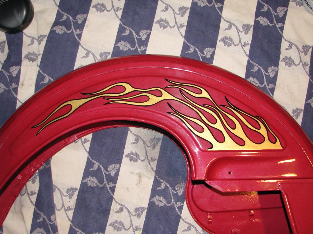

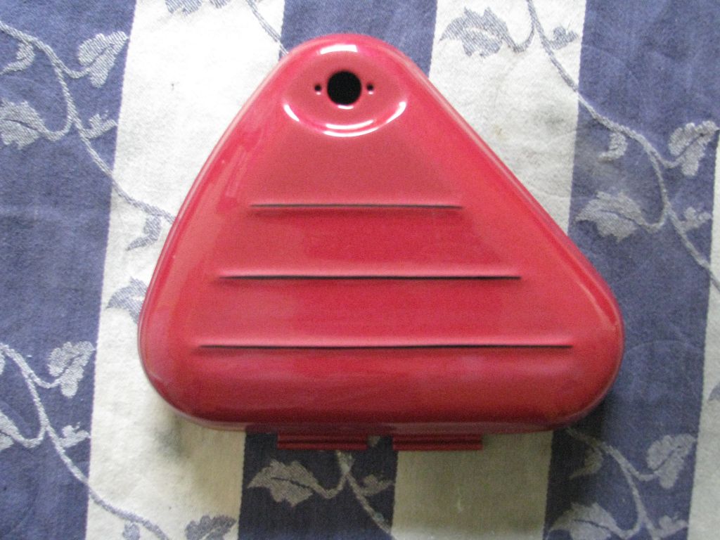

iceman
Beiträge: 605
Re: Linieren
Abschluß des Kotflügels,
Die letzen linen auf den Seiten sind nun erledigt.

Re: Linieren
Arne , das ist ganz grosses Kino !!!
Ich bewundere Menschen die sowas von Hand können !
