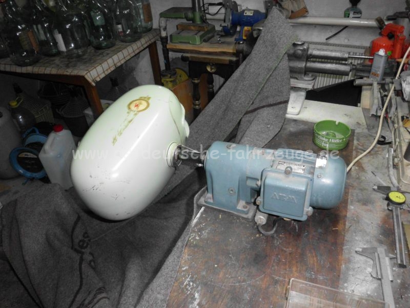

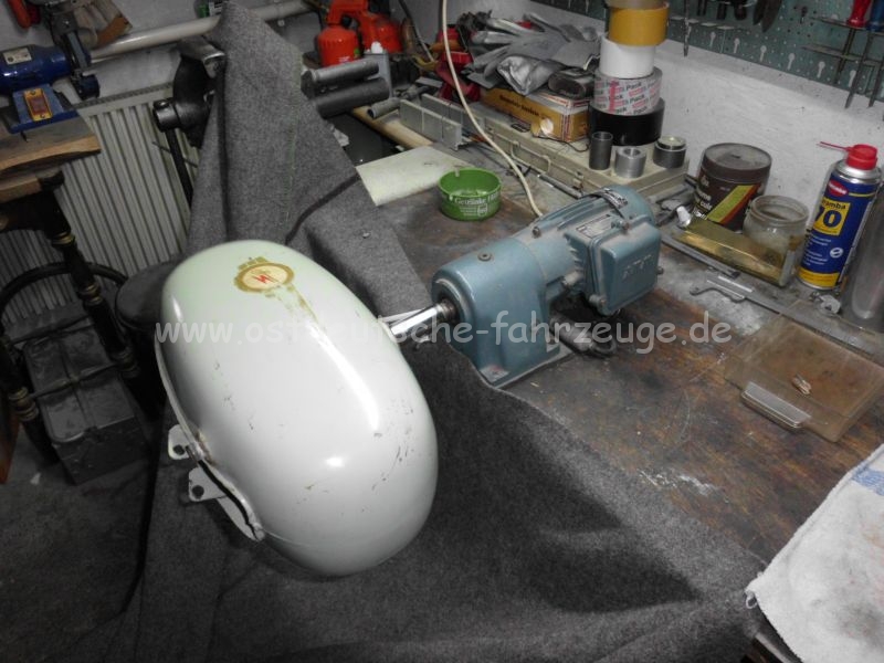

Mechanisches Tankentrosten . Auf dem Getriebemotor steckt eine Vorrichtung , die ähnlich wie der Tankdeckel arretiert wird .
In den Tank habe ich eine Handvoll Bits gefüllt . Macht einen Höllenlärm , aber nach einer Stunde ist der Rost so gut wie weg .
Gründlich mit Benzin durchgespült , dann mit Öl ausgeschwenkt , weil der Tank erstmal "auf Halde" liegt .

Top Idee! Der Außenlack wird nicht wie bei der Betonmischer-Methode angegriffen oder vernichtet. Ich würde ihn, den Tank aber lieber noch mit Säure (siehe oben) entrosten und nach Vorbereitung versiegeln. Dann bist Du sicher, dass nichts mehr passiert.

Erwischst Du mit dieser Methode alle Ecken des Tankes, Raffi?
Müßte es sich nicht irgendwie mehr "diagonal" drehen? Weißt Du was ich meine? :-kr
Re: Tank Entrosten mit Zitronenensäure
Wenn man es lange genug drehen lässt, ist es unwahrscheinlich, dass man irgendetwas nicht erwischt. Die Schrauben fallen ja nicht immer gleich !
Weimaraner hat geschrieben:Erwischst Du mit dieser Methode alle Ecken des Tankes, Raffi?
Ja , ich verstehe schon was du meinst , aber so von der Optik her ist alles in Ordnung . Gunnar hat wohl Recht , das Zeugs fällt ja nicht gleichmässig durch den Tank .
Ich war erstaunt dass selbst bei einem eigentlich nur ganz leicht flugrostigen Tank so eine Menge Dreck da rauskommt .
