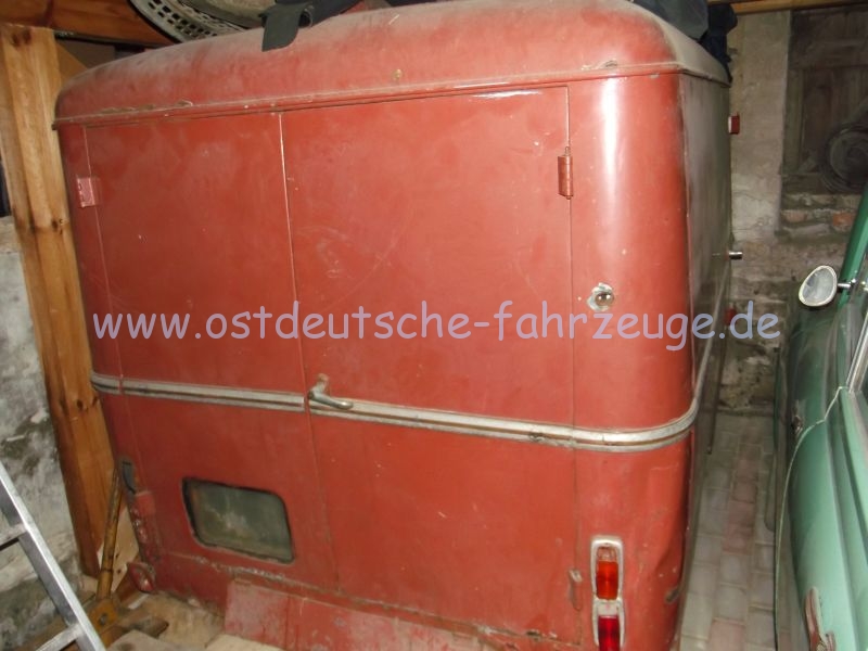

am Heck eine 2-flügliche Tür und Nummernschild unter glas
Framo Koffer 002.jpg (193.44 KiB) 15736 mal betrachtet

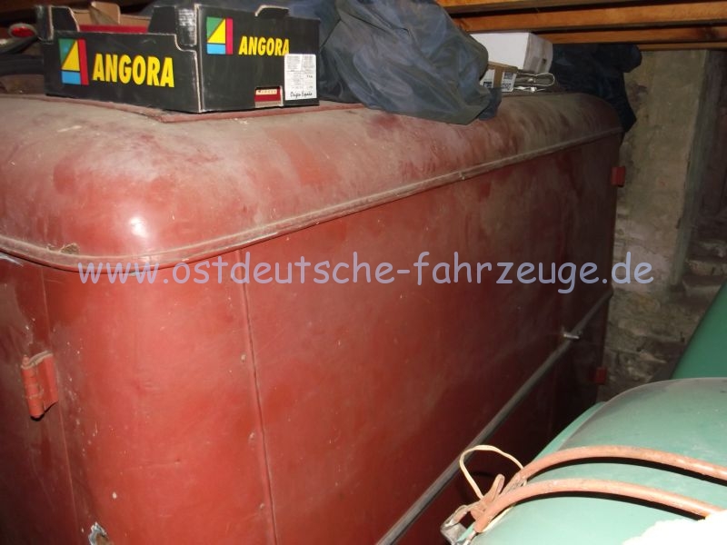

Also er hat seitlich eine tür und ein rundes Dach
Framo Koffer 001.jpg (192.98 KiB) 15736 mal betrachtet
Ich hab mal 2 bilder von meinem Koffer zur Besseren Vorstellung gemacht.
mfg
guido

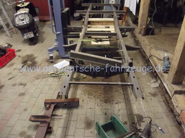

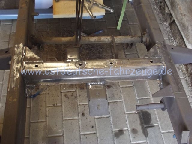

so ich hab nun lange genug nach e-teilen für meinen Framo-Koffer gesucht(14 Jahre) und habe fast alles zusammengetragen um anzufangen.
Natürlich mit dem Rahmen der erwartungsgemäs auch fast am Ende war. Das instandsetzen des Rahmens hat ca. 45 std gebraucht inkl. Grundierung und Lack.
mfg

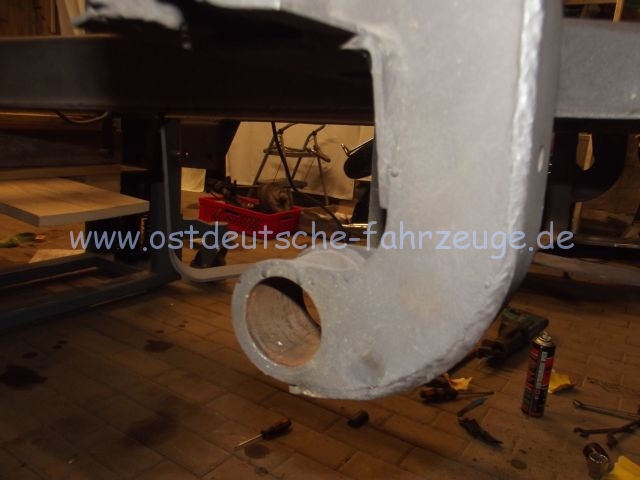

Also der wichtige Getriebeträger kommplet in edelrost-stahlfrei rausgeschniten und vom spender implantiert.
Framo Koffer Restauration 2014 001.jpg (167.42 KiB) 15596 mal betrachtet
Das auf dem boden ist der rest vom Träger.
Framo Koffer Restauration 2014 002.jpg (144.45 KiB) 15596 mal betrachtet

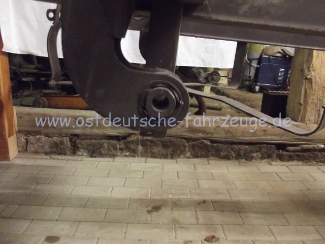

Auch die Buchsen im Rahmen für die Federaufnahme 2x neu mit O-teilen
Framo Koffer Restauration 2014 005.jpg (136.25 KiB) 15596 mal betrachtet
Sie ist drausen das Miststück.

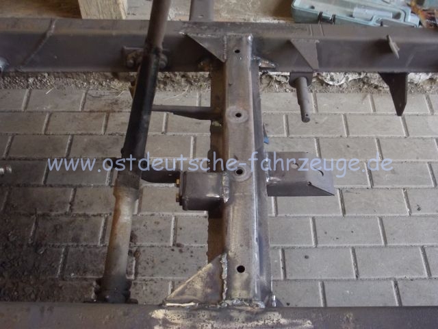

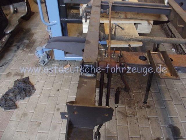

Der Getriebeträger nach dem Einbau mit Handbremse zum anpassen .
Framo Koffer Restauration 2014 019.jpg (144.19 KiB) 15596 mal betrachtet
Wen der Getriebeträger morsch ist rollen die Framos immer von aleine weg weil sich die Verzahnung nach unten biegt viel Arbeit (10h) aber ohne is nich.
Framo Koffer Restauration 2014 020.jpg (145.05 KiB) 15596 mal betrachtet

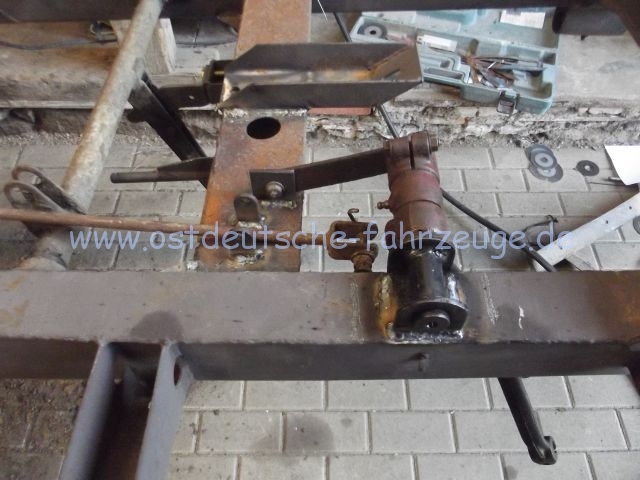

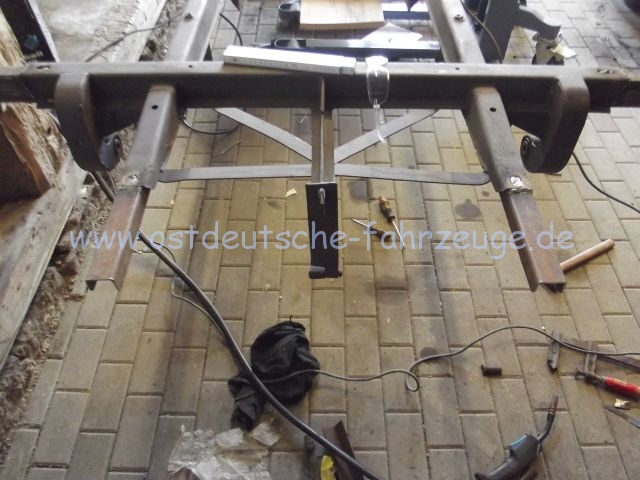

Und natürlich die Pedalwelle.
Framo Koffer Restauration 2014 027.jpg (154.37 KiB) 15596 mal betrachtet
Alle Halter und Aufnahmen sind Verschweißt.
Framo Koffer Restauration 2014 026.jpg (150.52 KiB) 15596 mal betrachtet

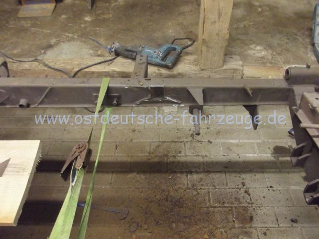

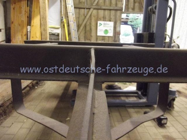

Was Guidolein natürlich nicht bedacht hat ist das die Karosseriebauer den Rahmen verlängert und verbeitert haben um den Koffer draufzubauen.Hier sieht man die sache ganz gut.Also je ca. 25 cm. Imgegensatz zum Org. hab ich kein Winkeleisen 30x30mm genommen sondern Rechteckprofiel 40x60 mm.
Framo Koffer Restauration 2014 024.jpg (165.09 KiB) 15596 mal betrachtet

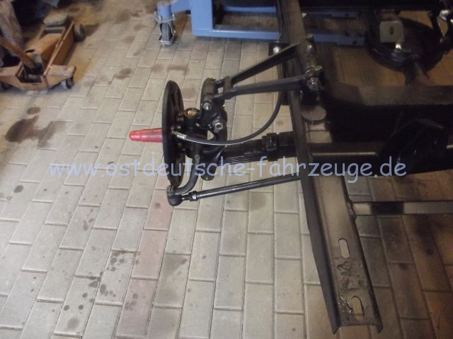

weil ich immer nicht Schlafen kann hab ich mich gleich an die Vorderachse gemacht.Einen kleinen einkaufsbummel zum Framovertragshändler konnte ich auch noch machen.Das war wie 1959 der ganze Hof mit Framos voll (ca 5 st.) und anderen zeitgenössischen Fahrzeugen.Und weil es wie früher war hab ich natürlich nicht alles bekommen.Aber irgendwie war das garnicht so schlim da kann ich nämlich noch mal hinfahren. :-) :-) :-) Und der geruch in der Bude -enfach geil.Wer wissen will wo das war-gerne per PN.Bis hierher waren es ca 130std am Framo.Aber jetzt meld ich mich erst wieder in 3-4 wochen.
mfg

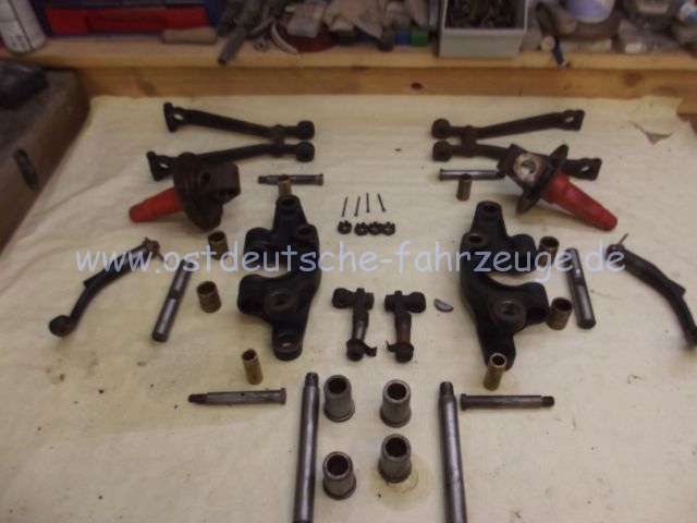

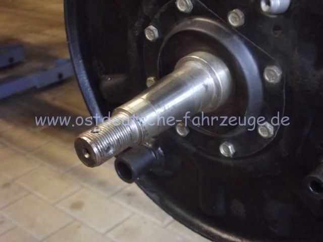

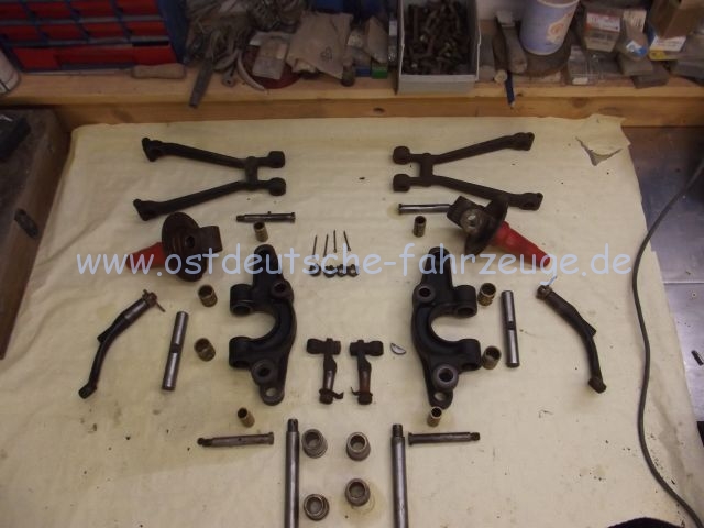

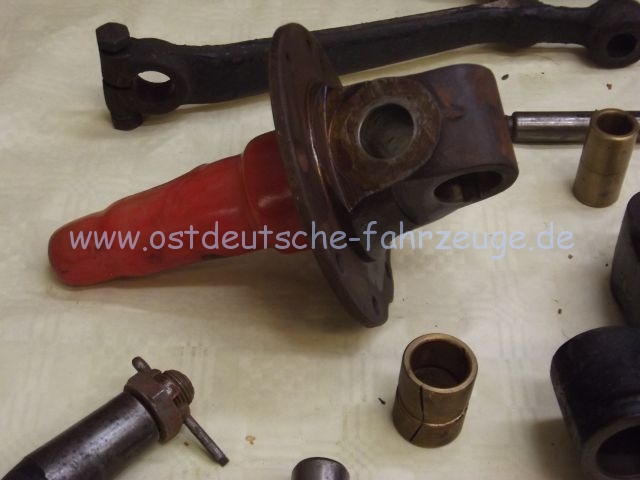

Alle verschleisteile an der Vorderachse sind neu und DDR hab ich 2014 in Werdau erstanden.
Framo Koffer Restauration 2014 006.jpg (119.01 KiB) 15595 mal betrachtet
Nochmal Vorderachse.
Framo Koffer Restauration 2014 007.jpg (131.66 KiB) 15595 mal betrachtet

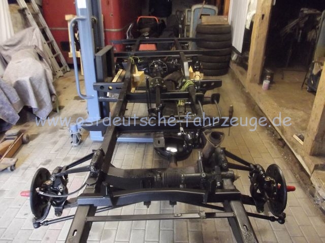

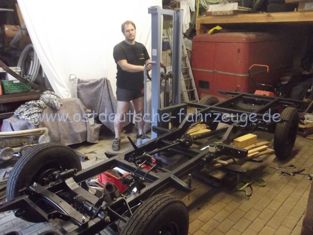

So nun sind Vorderachse ,Auspuff, Bremsleitungen,Federn,Kardanwellen,Pedale, Hinterachse und Handbremse Eingebaut.
Framo Koffer Restauration 2014 041.jpg (174.15 KiB) 15595 mal betrachtet

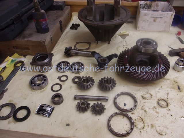

Das Diff. in seinen Einzelteilen es war in gutem zustand habe aber trotzdem das Teller und Kegelrad getauscht  ist jetzt eins vom Bus und neu inkl. neuer Lager.
Framo Koffer Restauration 2014 032.jpg (151.94 KiB) 15595 mal betrachtet

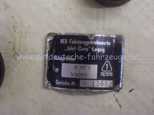

Das Typenschild. nur die Übersetzung ist nicht mehr richtig.
Framo Koffer Restauration 2014 036.jpg (134.33 KiB) 15595 mal betrachtet

Das Lenkgetriebe hab ich nur sauber machen müssen neue Manschette und eingestelt -fertig.
Framo Koffer Restauration 2014 052.jpg (142.12 KiB) 15595 mal betrachtet

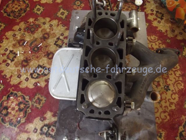

Motor 900ccm neu geschliffen und Reg. Welle
Framo Koffer Restauration 2014 074.jpg (174.21 KiB) 15393 mal betrachtet

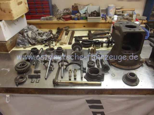

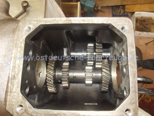

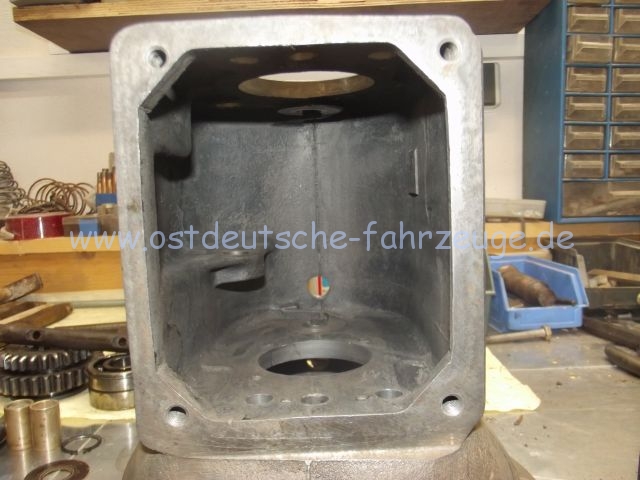

So heute gibt es lecker Innerrein! Ist beim Framo ja doch sehr Übersichtlich.
Framo Koffer Restauration 2014 076.jpg (157.68 KiB) 15393 mal betrachtet

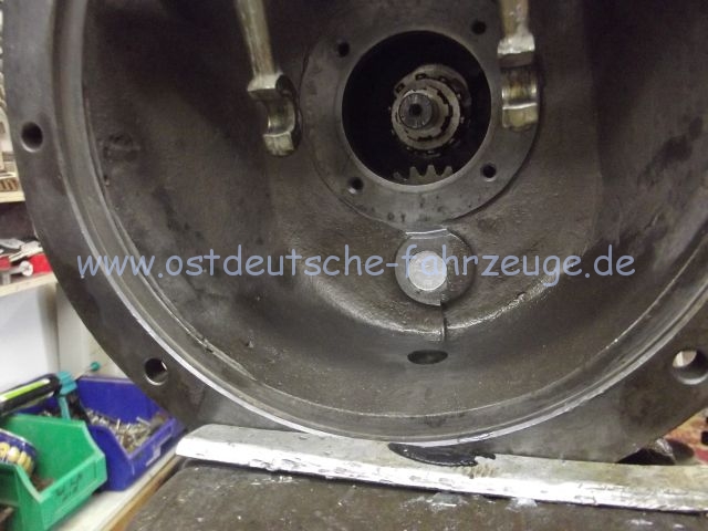

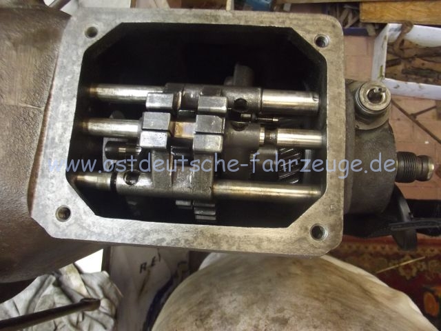

Gehäuse ohne Räderwerk
Framo Koffer Restauration 2014 077.jpg (145.47 KiB) 15393 mal betrachtet

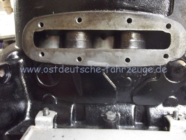

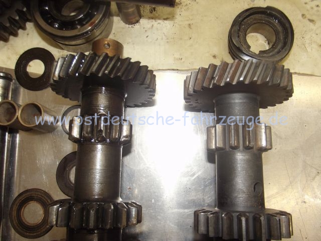

Karies im Endstadium würd ich sagen.
Framo Koffer Restauration 2014 079.jpg (152.39 KiB) 15393 mal betrachtet

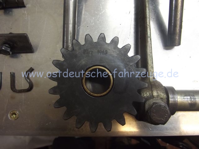

Es wurde viel mit Datumsstempel gearbeitet -von 1962 da war schon B1000 Zeit ca 2000 st. es wurden aber auch noch Framos aus den Restern zusammengebastelt.
Framo Koffer Restauration 2014 080.jpg (113.93 KiB) 15393 mal betrachtet

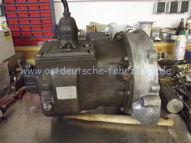

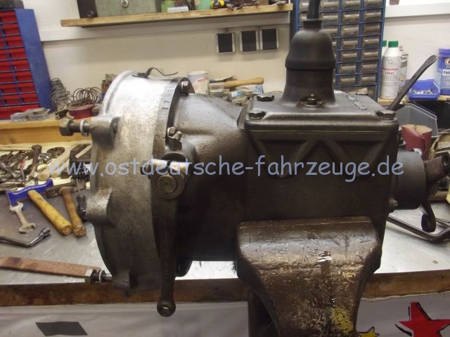

Der Zusammenbau
Der Zusammenbau
Framo Koffer Restauration 2014 084.jpg (154.96 KiB) 15393 mal betrachtet

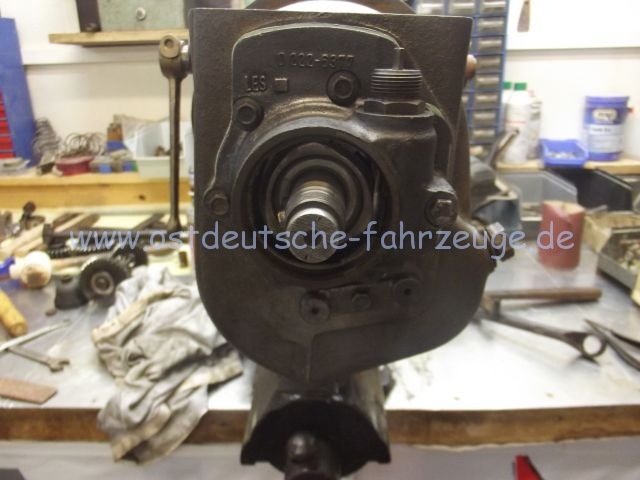

Abdichtung der Vorgelegewelle mit DDR Geld
Framo Koffer Restauration 2014 088.jpg (141.09 KiB) 15393 mal betrachtet

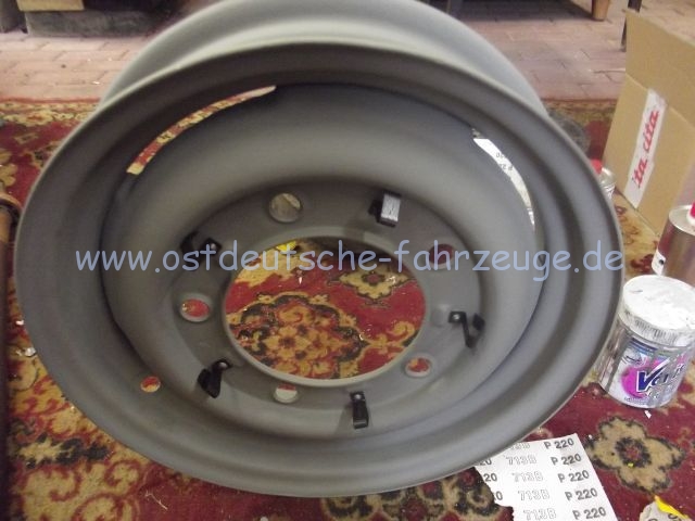

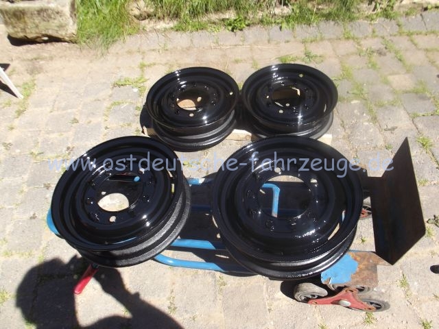

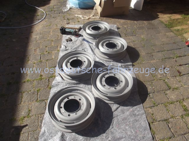

Die Felgen hab ich Strahlen lassen .
Framo Koffer Restauration 2014 059.jpg (193.08 KiB) 15393 mal betrachtet
Natürlich musten alle Halteklammern ersetzt werden.
Framo Koffer Restauration 2014 064.jpg (144.48 KiB) 15393 mal betrachtet
Die Felgen hab ich Schwarz lakiert.
Framo Koffer Restauration 2014 065.jpg (185.71 KiB) 15393 mal betrachtet

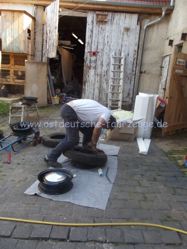

Reifen drauf ( die waren gans schön Bockig) natürlich mit neuen Schläuchen und fertig.
Framo Koffer Restauration 2014 066.jpg (285.27 KiB) 15393 mal betrachtet
So nach 5 Rädern und 35 C° Schnauze voll, aber die Räder sind dran
Framo Koffer Restauration 2014 072.jpg (165.24 KiB) 15393 mal betrachtet
Re: Framo mit Kofferaufbau -Aufbaubericht
Jo , bei der Hitze ist das alles kein Spass...
Darf ich mal vorwitzig fragen , was das strahlen der Felgen gekostet hat ?
