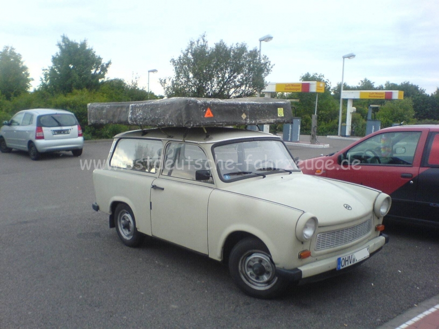

Seit heute bin ich nun auch endlich Inhaber eines Müller-Dachzeltes, welches ich heute aus Erfurt abgeholt habe. Das eigentliche Zelt ist in einem super Zustand, die Regenplane und die Überwurfplane sind allerdings optisch nicht mehr die Schönsten. Ganz sind sie noch, aber die Farbe oder Laminierung (oder was das ist) ist grobflächig abgebröckelt. Leider fehlt auch die Leiter und die Schwellerstützen. Beides muss ich nachfertigen lassen, dazu also später mehr. Die Bodenplatte, das Gestell, die Nieten und die Reißverschlüsse sind aber zum Glück alle super erhalten.
Anbei ein Bild auf einem Rastplatz während der Abholung.

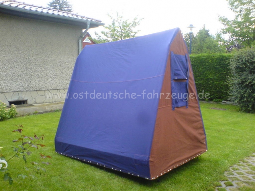

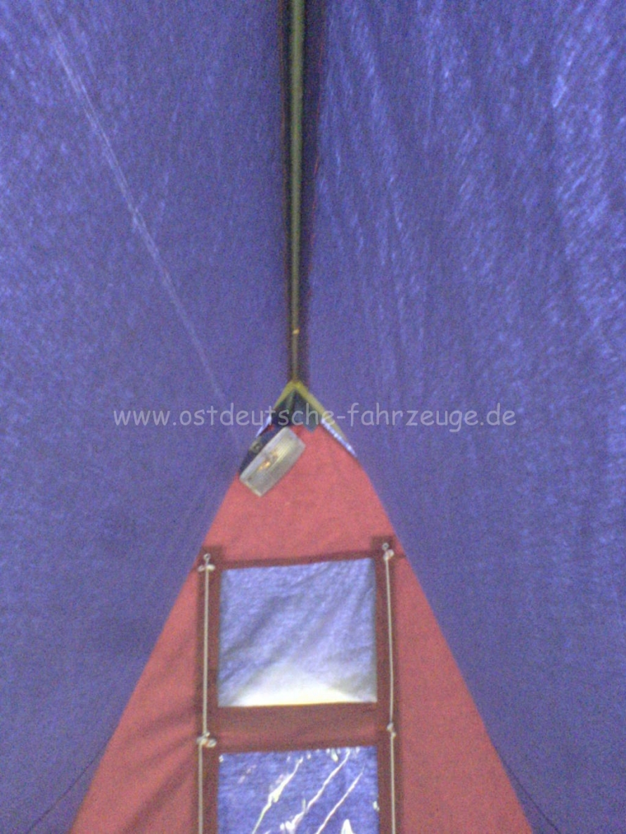

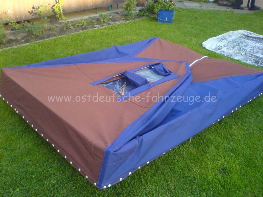

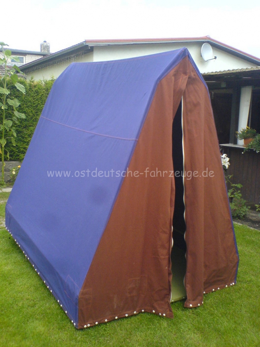

Wir haben jetzt eine Stange von einer alten Hollywoodschaukel gefunden, die genau als Mittelstange passt. Anschließend haben wir das Dachzelt heute zum ersten Mal am Boden komplett aufbauen können.

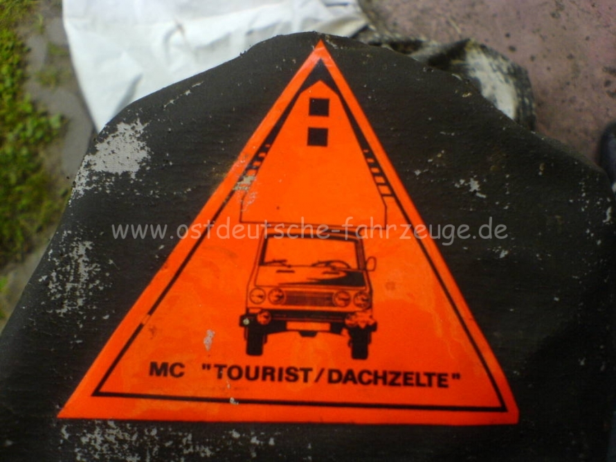

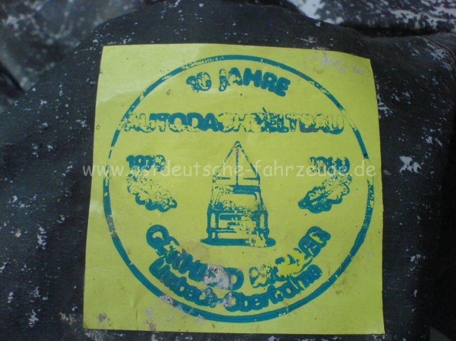

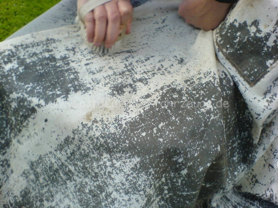

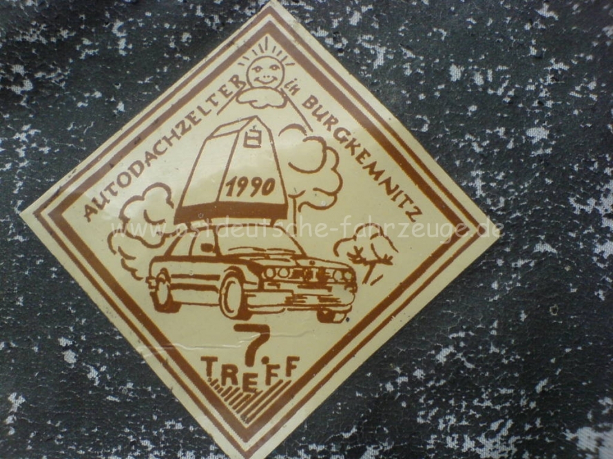

Ebenfalls haben wir mit einer Bürste die Gummischicht der Fahrplane abgebürstet, sogar die Aufkleber des Vorbesitzers sind noch gut erhalten und sollen drauf bleiben. Die Fahrplane soll mit Schlauchbootfarbe neu gummiert werden, da die alte Gummierung sich schon großflächig gelöst hatte.
Hier ein paar Bilder von heute.

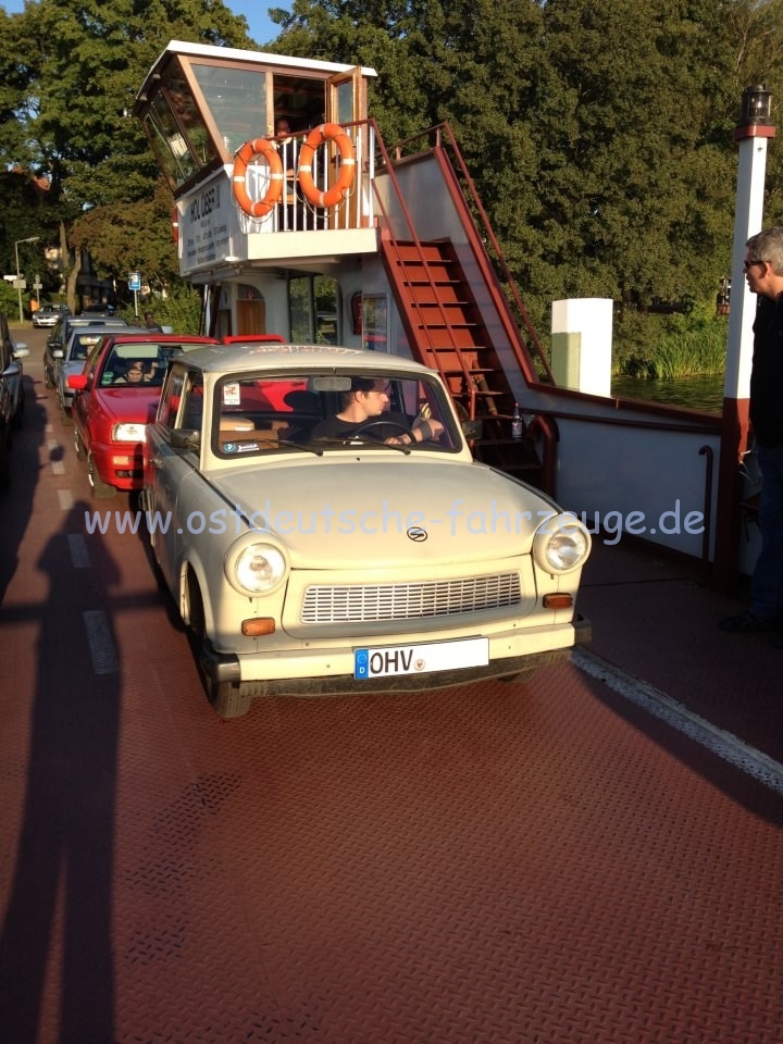

Einen kleinen Schnappschuss hat meine Freundin heute auf der Fähre von Berlin-Tegel Richtung nach Berlin-Spandau gemacht. :D
