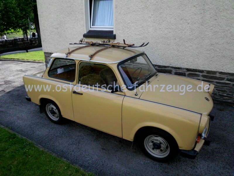

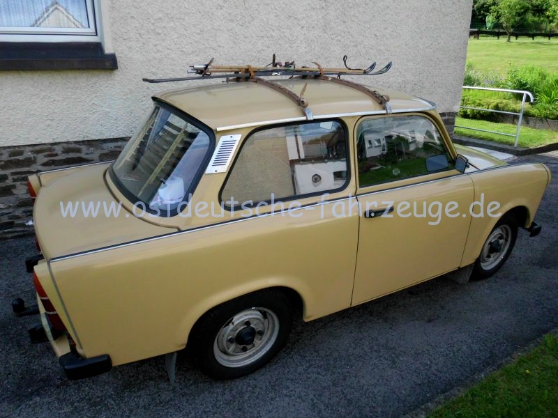

ich habe noch einen satz holz-Ski die kannst du haben wenn du möchtest !
Re: Mein Trabant
Hat sich gerade schon erledigt , Zottel , trotzdem : Dankeschön !

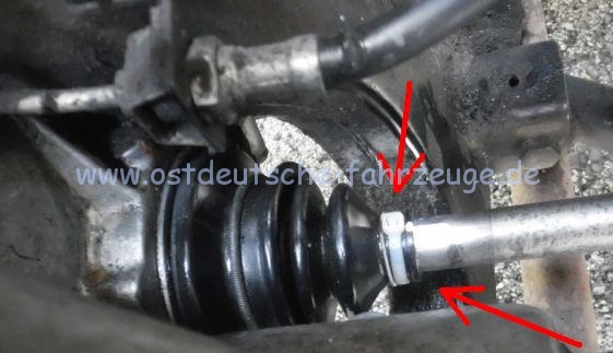

Auch auf die Gefahr hin , dass es nervt : Thema Antriebswellen .
Aus den Gummimanschetten am Getriebe verflüchtigt sich das Fett ziemlich schnell , es quillt aus den schmalen Enden in Richtung der Räder .
Die Getriebemanschetten laufen gleich mit der Antriebswelle , weil sie ja im Getriebe auf den Buchseln montiert sind , in denen die Gleitsteine sitzen .
Kann ich die dann nicht einfach mit einer Schlauchschelle an der Antriebswelle befestigen ?
In den Reparaturhandbüchern , Ersatzteilkatalogen ist allerdings keine Schelle verzeichnet bzw. zu sehen.
An den Rädern ist mir alles klar , da sind ja Kunststoffbuchsen in den Manschetten , weil die radseitigen Achsmanschetten eben nicht mitlaufen .
Ich benutze da Graphitfett , speziell für Manschettenbefüllung , es ist allerdings recht dünn .
Sollte ich vielleicht einfach ein steiferes Fett verwenden ?
Zuletzt geändert von Raphael am Mo 15. Jul 2013, 11:51, insgesamt 1-mal geändert.
Re: Mein Trabant
Nachtrag : Habe vorhin bei "Spätbremser" und "LDM-Tuning" angerufen , ebenso "Ostmobile.net" .
Alle drei sagen , da gehört eine Schelle hin .
Habe also vorhin mangels passender Schellen zwei Kabelbinder da rumgemacht , ist nach ein paar kleinerer Proberunden dicht.
Ich gehe also mal davon aus , dass eine neuwertige Gummimanschette da einfach enger und dadurch dichter ist/war.
Gute Theorie oder gibt´s da Einwände ?

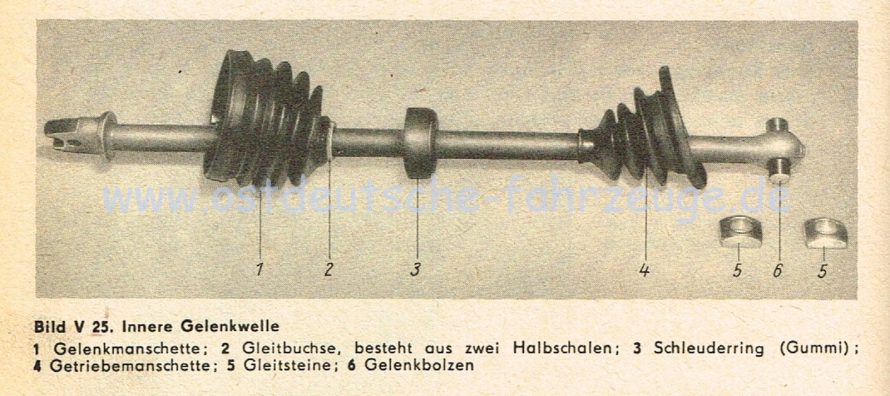

Raffi,
nochmal kurz zu Deinem Manschetten Problem.
Schau einfach mal hier, da kannste sehen das da original keine "Schelle" hingehört.
Trabbi Reparatur
Das Bild sollte eigentlich auch alles erklären.
Trabbi Reparatur

Hi Waldi , ja , original kommt da wohl keine Schelle hin .
Ich gehe deshalb davon aus , dass meine Manschetten an dem kleinen Durchmesser verschlissen sind .
Macht aber nichts , mit dem Kabelbinder passt es ja nun .
Danke dir für das Bild , ich habs mir schon runtergeladen .
