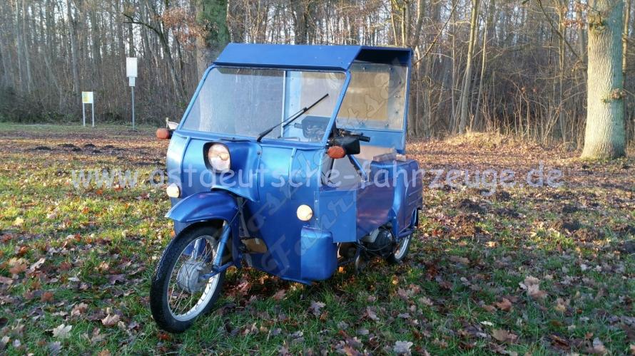

Moin und Servus,
irgendwie hat es mich gepackt, das DUO Fieber. Nun suchte ich Informationen und schon stand auch ein 4/2 zum Verkauf. Erst einen Tag mir selbst ausgeredet (was könnte man sich für ein schönes Moped für den Preis holen, anschließend doch geholt und nun glücklich) --:)

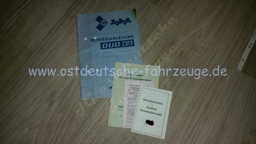

Ausschlaggebend war für mich, dass es wieder original rückbaubar ist, läuft und das "Papier Schmankerl"(original Betriebsanleitung, original Garantieheft, original Versicherungskarte und die original Betriebserlaubnis)
Ich hoffe hier einiges an Infos über die Krankenfahrstühle bündeln zu können, dazu dieser Beitrag!
P.S.: Nun ist das Weihnachtsgeld aufgebraucht :oops:

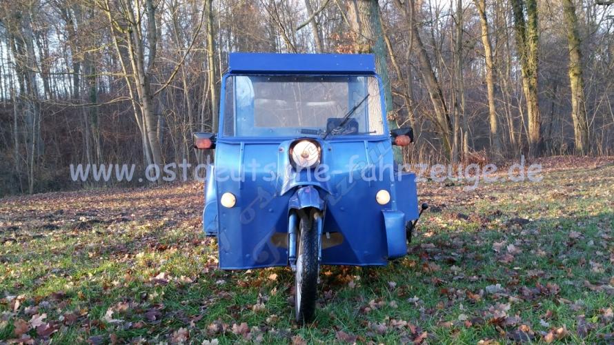

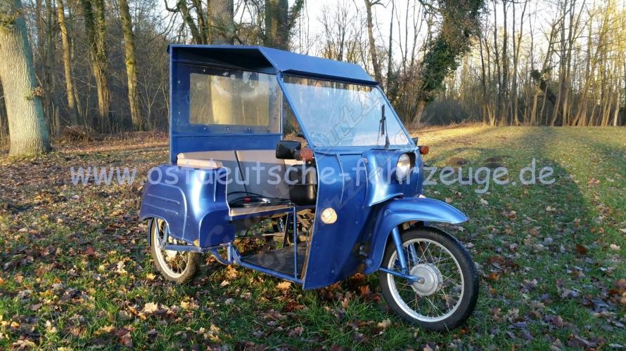

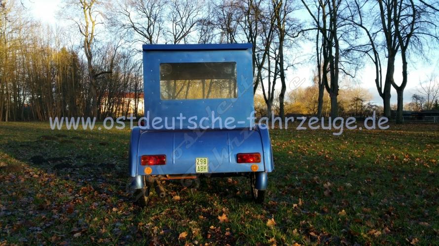

Abgeladen und die erste Probefahrt unternommen.

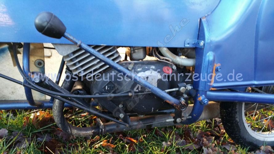

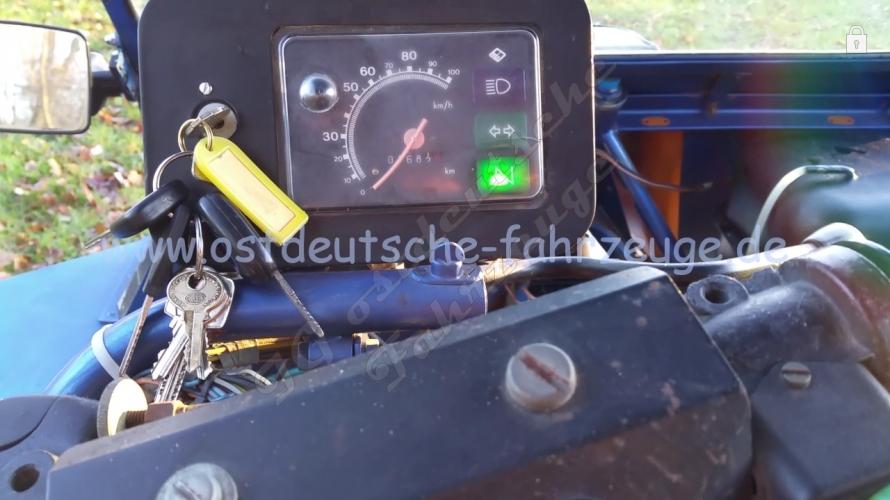

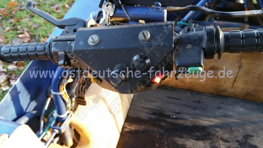

Das /2 muss ja für etwas neues stehen :-kr
  • Armaturen vom S51
    Motor vom S51 (M 542E 4 Gang elektronik Zündung)
    E-Starter vom SR50
    Handschaltung Hebel rechts (neben dem Tacho)
    Kupplung Hebel links (an der Armatur)
    Tacho vom SR50
    Blinker vom SR50/ ETZ
    Liste wird noch erweitert

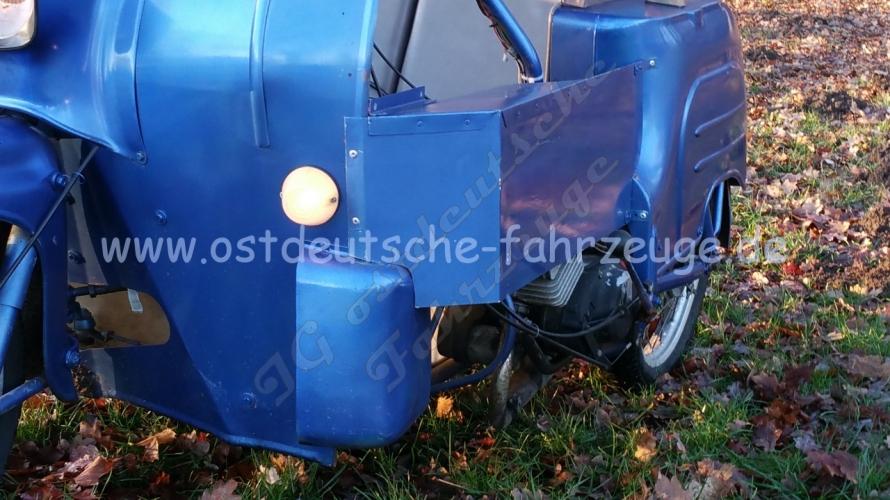

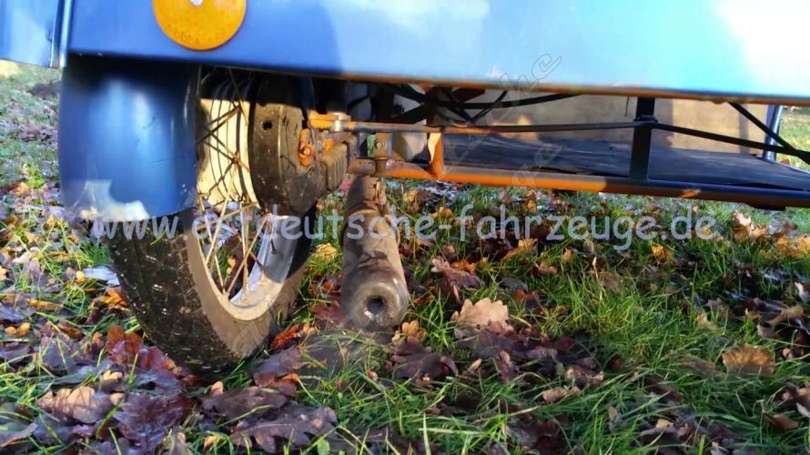

Durch den M 542E kommt der Auspuff natürlich rechtsseitig raus. Diese Neuerung finde ich sehr praktisch.

Herrliches Licht dank der Umstellung auf 12 V.

Die Luftleit-Vorrichtung unten rechts wird der Kenner sofort bemerkt haben. Der Motor ist nicht mehr zwangsgekühlt, daher nötig.
Die Motorabdeckung ist nicht original, da muss ich mir etwas einfallen lassen.

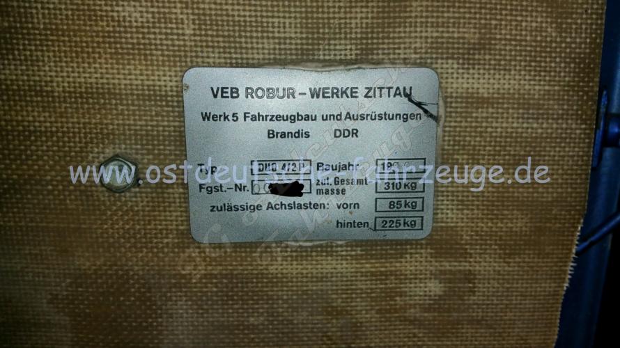

Alle Papiere dabei und das Typenschild ist zum Glück ebenfalls vorhanden. :-D

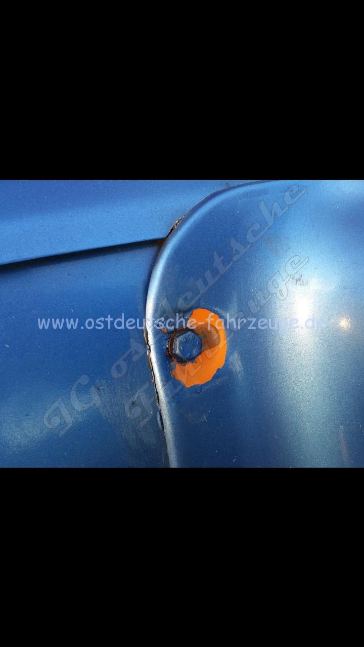

Vielleicht fällt es einigen auf, überall ist der original Farbton orange zu finden.
Die Lampenmaske lässt mich hoffen ;)
Werde es mit Abbeizer versuchen und berichten.

Wenn der blaue "Schmutz" ;) wieder zu entfernen ist, wäre das natürlich ein Glücksfall. Drücke die Daumen! Die Details des 4/2 finde ich sehr interessant. Kannst Du den Rest, der Dir noch in die Augen sticht, dann bitte auch noch zeigen!? Glückwunsch zu dem coolen Roadstar! dhs2

Herzlichen Glückwunsch zu deinem Duo. Der seltsame Dachaufbau lässt sich ja relativ schnell entfernen. Ich hoffe das gleiches auch für die schreckliche Farbe gilt. So ein Duo besteht ja aus relativ vielen Teilen, und bei deinem ist ja wirklich alles vollgejaucht. Ich drücke die Daumen.

Schollega hat geschrieben:Wenn der blaue "Schmutz" ;) wieder zu entfernen ist, wäre das natürlich ein Glücksfall. Drücke die Daumen! Die Details des 4/2 finde ich sehr interessant. Kannst Du den Rest, der Dir noch in die Augen sticht, dann bitte auch noch zeigen!? Glückwunsch zu dem coolen Roadstar! dhs2
Ja denke schon Gunnar, der Sprühnebel ist wohl "nur" aufgesetzt und nicht vorher grundiert oder angeschliffen worden.
fruity hat geschrieben:Herzlichen Glückwunsch zu deinem Duo. Der seltsame Dachaufbau lässt sich ja relativ schnell entfernen. Ich hoffe das gleiches auch für die schreckliche Farbe gilt. So ein Duo besteht ja aus relativ vielen Teilen, und bei deinem ist ja wirklich alles vollgejaucht. Ich drücke die Daumen.

Naja ganz "unruppig" fährt es sich nicht Steffen! Denke allerdings, es ist auf die Stoßdämpfer zu schieben (die sind fertig) und auf meine Uner(fahren)heit.
Es ist schon gewöhnungsbedürftig beim abbiegen... mit den Händen zu bremsen, zu schalten, zu kuppeln, Blinker setzen und auch gleichzeitig lenken :-D
