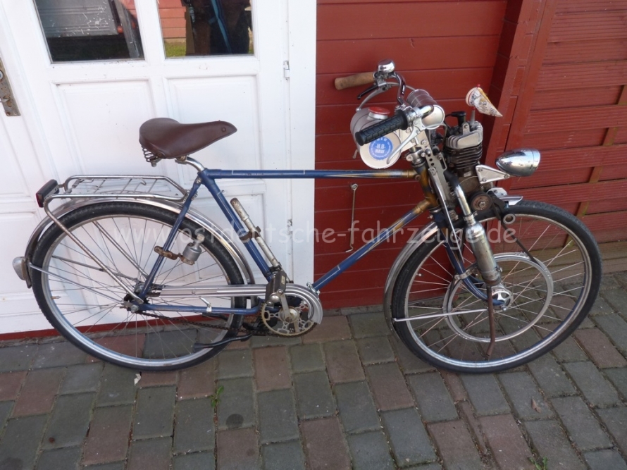

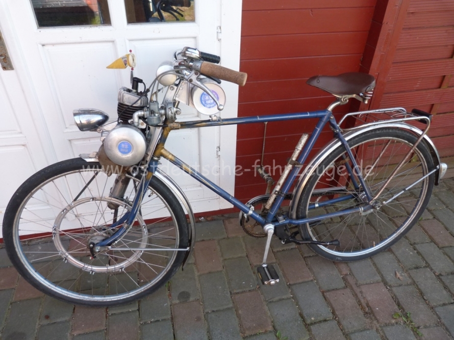

habe hier mal einen etwas andere MAW....
Hier ist der Motor mit viel Aufwand nach vorne verlegt worden...
Die Aufnahme ist dem REX FM 40 sehr ähnlich... hat einer viel Mühe reingestegt...
Und das beste ist.. das Fahrrad lässt sich super fahren... :-3
Jetzt noch hinten ein MAW ran und es ist das Perfekte Gerät für die Gartenarbeit... :P :P

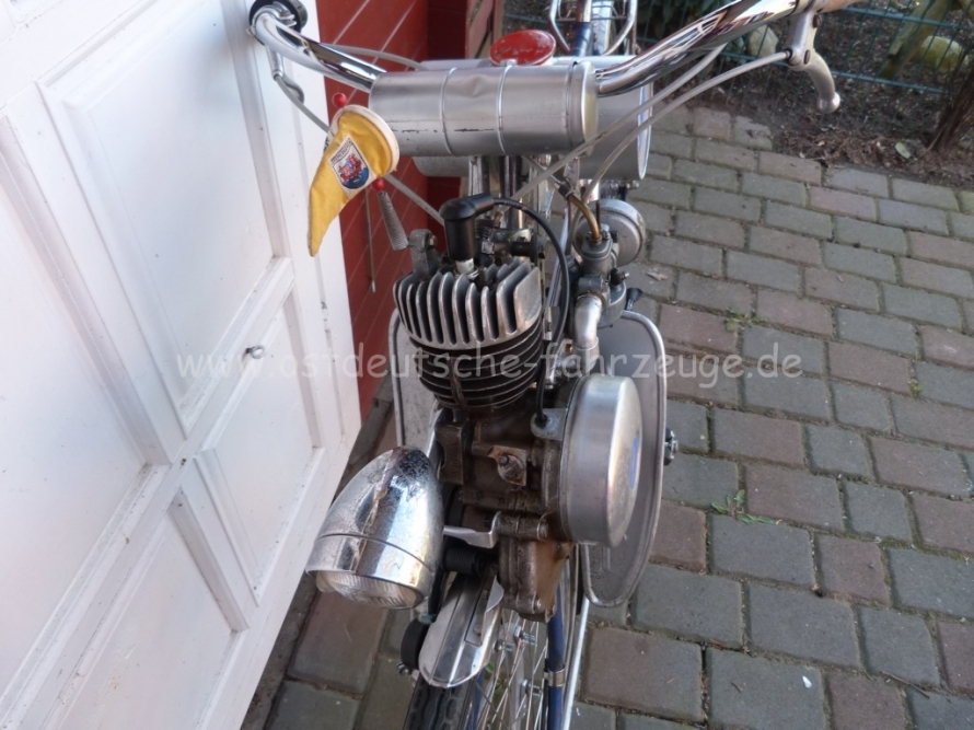

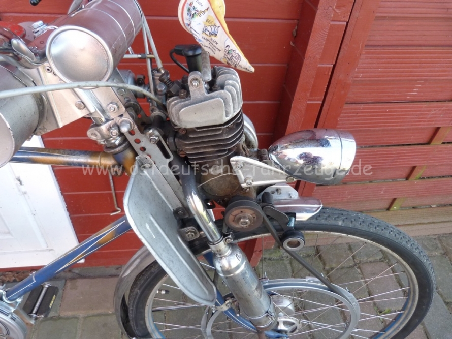

Interessante und kreative Lösung.
Ist das ein BING Vergaser?Irgendwelche Unterschiede zu merken?
Re: MAW mit Frontantrieb...
Das ist tatsächlich eine ausgeklügelte Lösung! Man hat sogar an den Veränderten Neigungswinkel des Motors gedacht und den Neigungswinkel des vergasers durch ein speziellen Ansaugkrümmer angepasst. Zum ablassen des Öles muss nun allerdings das ganze Fahrzeug gekippt werden. Für mich sieht das ganze sehr professionell aus.
Allerdings sehe ich zwar einen Tupfer, aber keine gesonderte Starteinrichtung/Choke... Das erschwert bei korrekter Vergasereinstellung den Kaltstart bei niedrigen Aussentemperaturen.

Ich habe da noch eine Frage zum Ansaugkrümmer....
Ist die länge (Ansaugkrümmer) des Weges vom Vergaser-Ausgang bis zum Motoreinlass entscheident?
Oder ist die Biegung des Ansaugkrümmers nur für die Ausrichtung des Vergasers wichtig...?
Kann mir jemand was über den Motor sagen...
Eingestantzt ist die Nummer: 890/60
Ist der erste Motor wo ich das so sehe... sonst ist da ja immer die Normale Motornummer...
Matze
Vielleicht ist es ein AMO-Motor?
Die Länge des Ansaugweges ist entscheidend für die Entwicklung des Drehmomentes. Ein Längerer Weg verringert die Eigenfrequenz der Gassäule und verbessert das Füllungsverhalten in einem niedrigeren Drehzahlbereich. Ein kürzerer Ansaugweg bewirkt das Umgekehrte...
