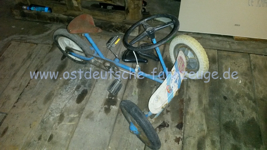

Ich habe wieder viel Arbeit. Habe von einem Schrauberkollegen etwas für meine kleene bekommen.

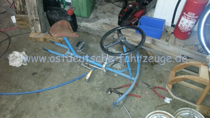

Es gibt viel zu tun....

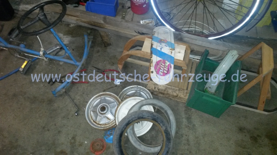

Neue Bereifung liegt schon bereit. Nächste Woche wird das Ding erst mal zerlegt und gestrahlt...

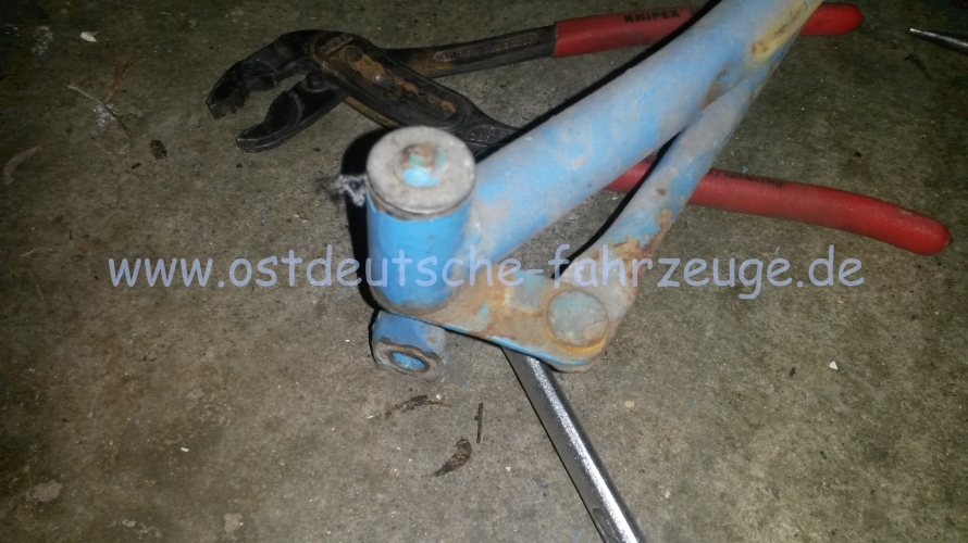

Auch muss die Achse neu gemacht werden. Ich weiß zwar noch nicht wie, aber ich werde wohl auf die filigranen Lenker ein paar Scheiben heften.

So das Teil ist zu 80% zerlegt und die Teile sind beim Strahler, ....

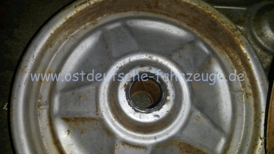

die Achse ist eine Wissenschaft für sich. Fazit, ein Achse ist krumm und ein Konus ist eingelaufen.

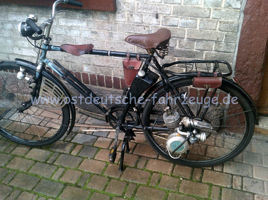

Sein eignes ist es zwar noch nicht aber immerhin kann der Kleine jetzt mit auf Tour.

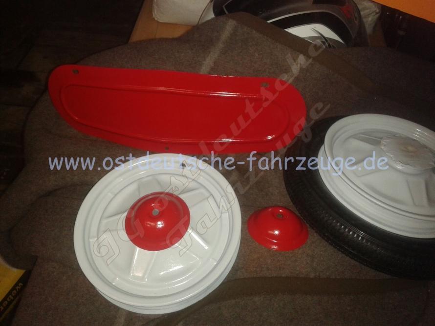

Es wieder etwas passiert... zwischen Estrich und Trockenbau etwas geschafft. Teile sind vom strahlen wieder da... jetzt grundieren und dann werden die Teile rot lackiert.
Ich weiß nicht ob es den Liliput original in rot gab aber die Farbe ist noch da....

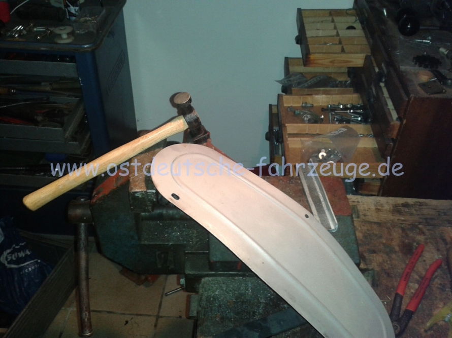

Die Blechteile musste ich leider wieder etwas richten nach dem Strahlen obwohl mit feinem Strahlgut gearbeitet wurde.

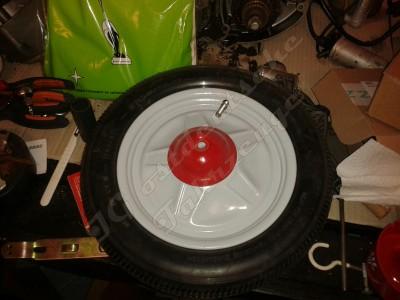

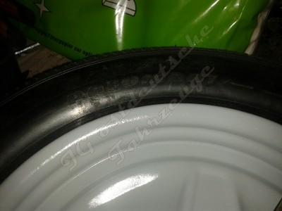

Neue Reifen und neue Lagerschalen konnte ich auch noch in der Heimat auftreiben. Die DDR Reifen sind nagelneu

Doc Holliday hat geschrieben:Neue Reifen und neue Lagerschalen konnte ich auch noch in der Heimat auftreiben. Die DDR Reifen sind nagelneu
Welche Reifen verwendest Du?

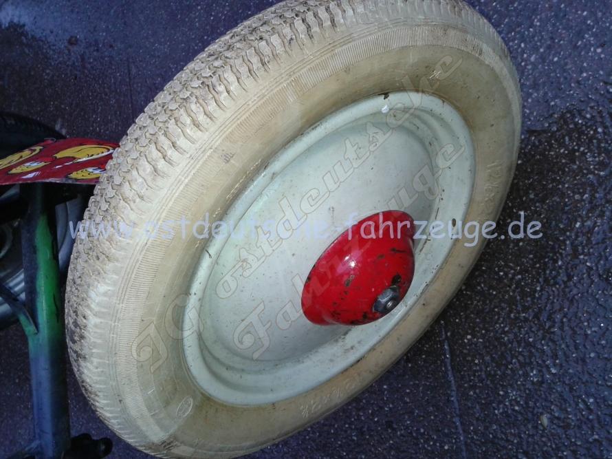

Eigentlich müssten bei der alten Liliput-Version noch elfenbeinfarbene Reifen verbaut werden.
Also entweder Reifen mit "TSG"- Profil (Thüringer Schlauch-und Gummiwerk Waltershausen), zuvor "Kowalit".
Bei meinem späteren Exemplar (hohes Frontschild) sind schon normale "Pneumant"-Decken drauf gewesen.
Scheinbar gab es aber auch Übergangsversionen. Alte Liliput-Variante mit "Pneumant"-Reifen und gepägten vollen Felgen:
http://images.google.de/imgres?imgurl=h ... 6&biw=1920
Re: Fahrzeuge für den Nachwuchs
ich nehme die, die ich bekommen habe.
Hersteller GMT Pneumant 1. WAHL
V max 15 km/h
EVP 5,15 M
12 1/2 x 2 1/4
die Schläuche kommen aus dem Westen .Fa. Hartje

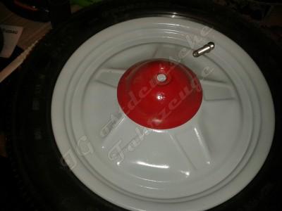

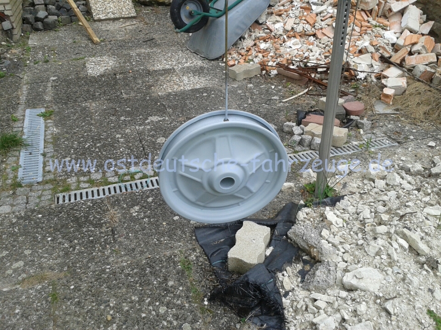

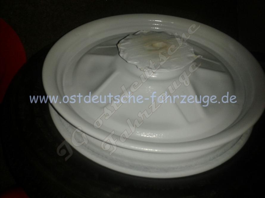

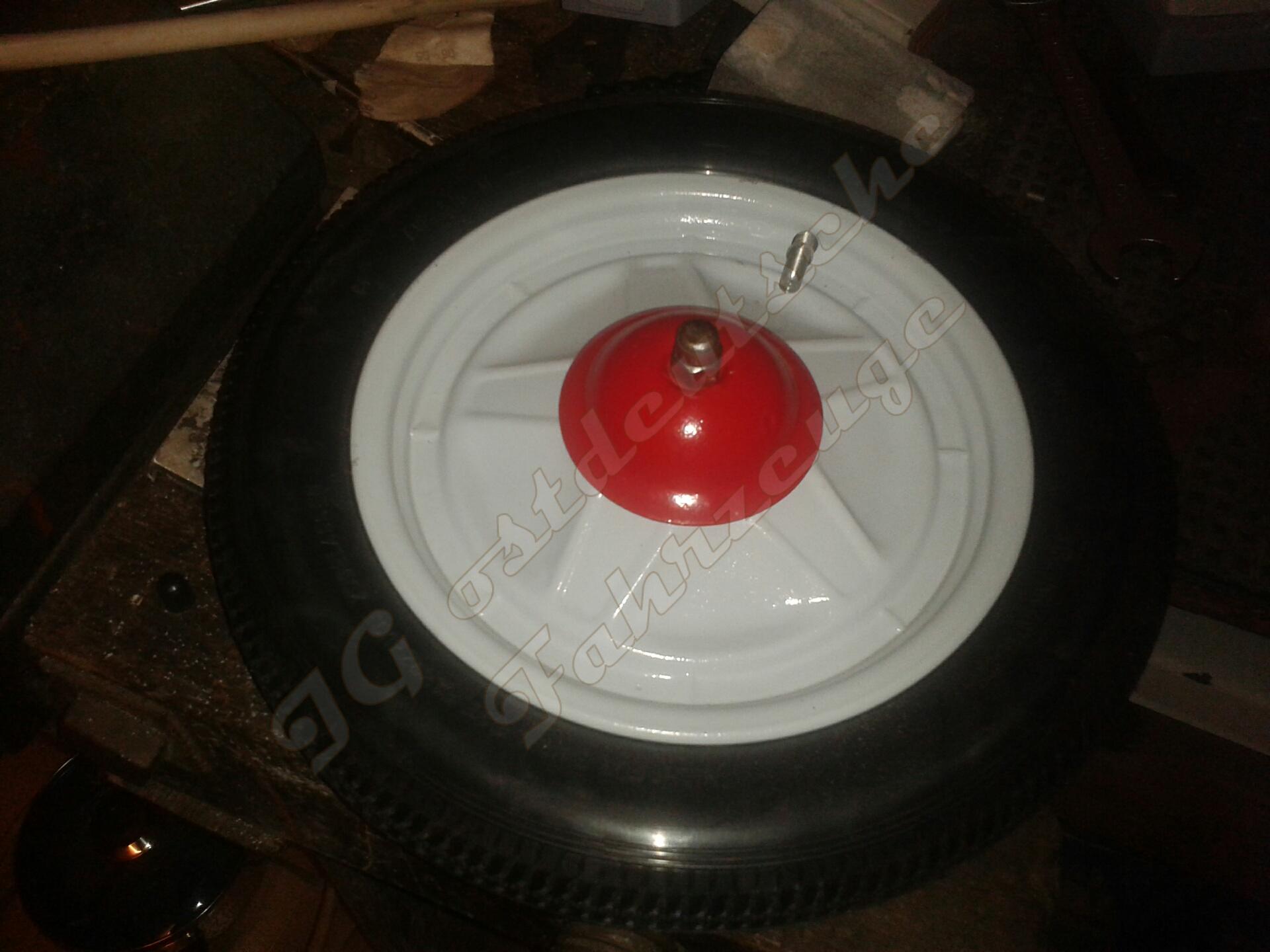

Hier mal die Komplett Räder. Die Felgen waren ursprünglich in einem SilberTon aber da ich noch grau hatte fällt das kaum auf.

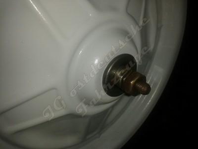

Gestern habe ich die Achsen wieder verbaut mit DDR Neuteilen.... Die alten Konen waren echt ausgenuckelt...
