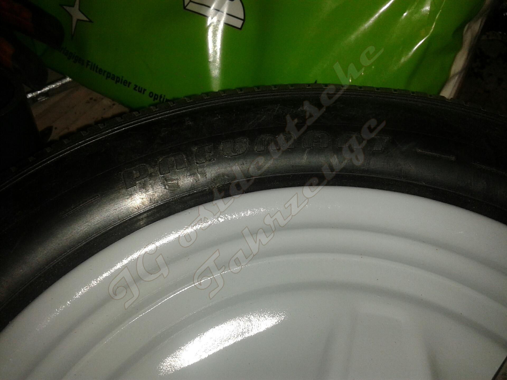

Welche Reifen verwendest Du?
ich nehme die, die ich bekommen habe.
Hersteller GMT Pneumant 1. WAHL
V max 15 km/h
EVP 5,15 M
12 1/2 x 2 1/4
die Schläuche kommen aus dem Westen .Fa. Hartje
V max 15 km/h
EVP 5,15 M
12 1/2 x 2 1/4

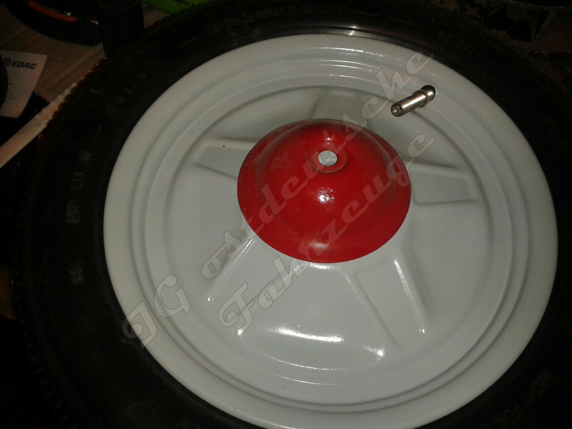

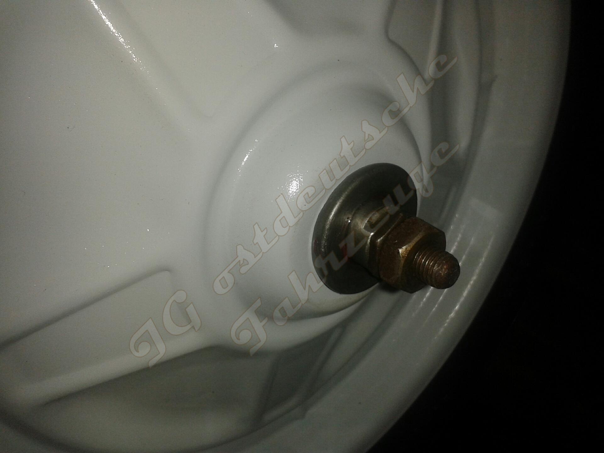

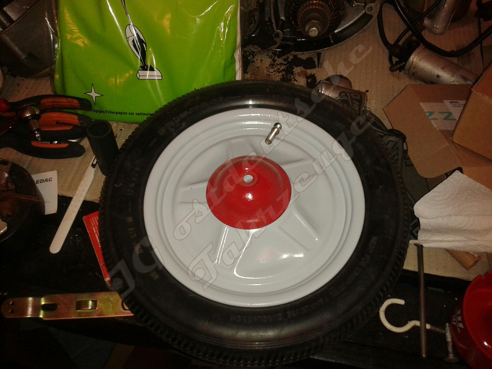

Hier mal die Komplett Räder. Die Felgen waren ursprünglich in einem SilberTon aber da ich noch grau hatte fällt das kaum auf.

Gestern habe ich die Achsen wieder verbaut mit DDR Neuteilen.... Die alten Konen waren echt ausgenuckelt...
