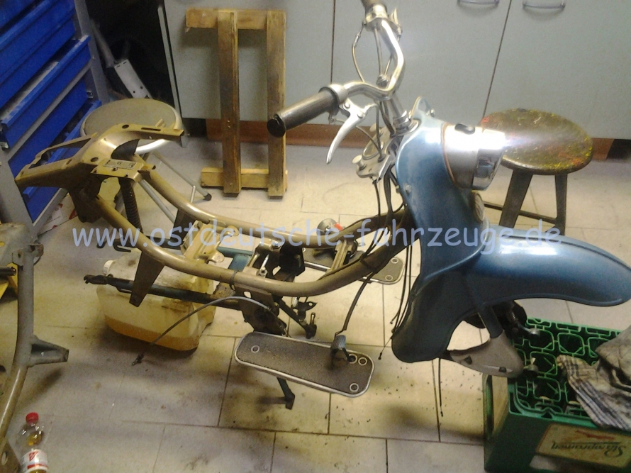

Mein KR 50 mache mir die letzten Monate Sorgen. Der Motor tourte unkontrolliert hoch. Standgas war kam möglich. Änderungen am Vergaser und allerlei Tausch brachten keine Erfolge.
Da ich ihn ohnehin auf seine originalen Felgen zurückrüsten wollte, wurde eine große Wartung daraus.
Jetz kommen erstmal nur Bilder. Erklärungen folgen später.

Jetzt werden alle Teile gereinigt, der Motor bekommt neue Lager und Simmerringe, der Lack wird poliert, derTrank entrostet und die gebrochene Feder der Hinterradfederung ausgetauscht. Neue Kolben muß auch noch sein.
Ich werde berichten. ..

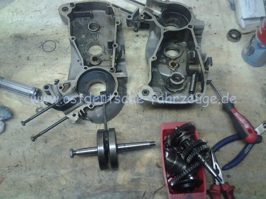

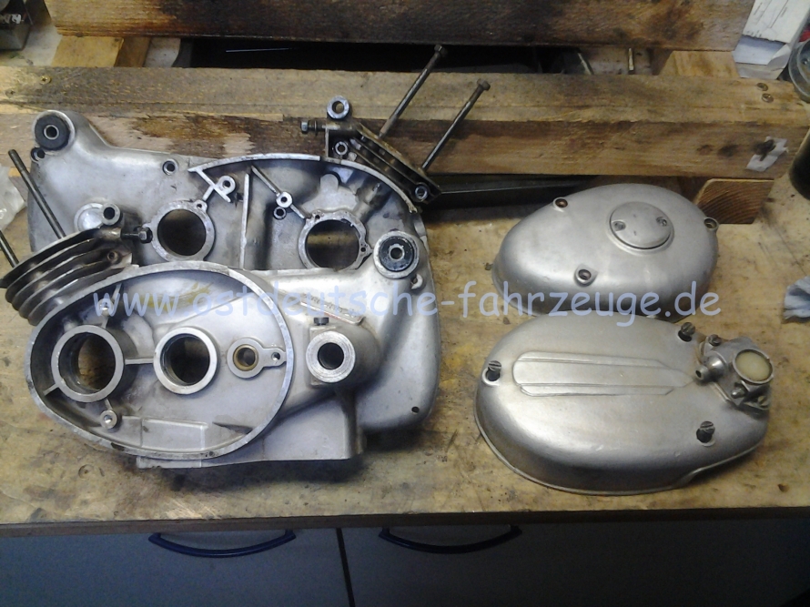

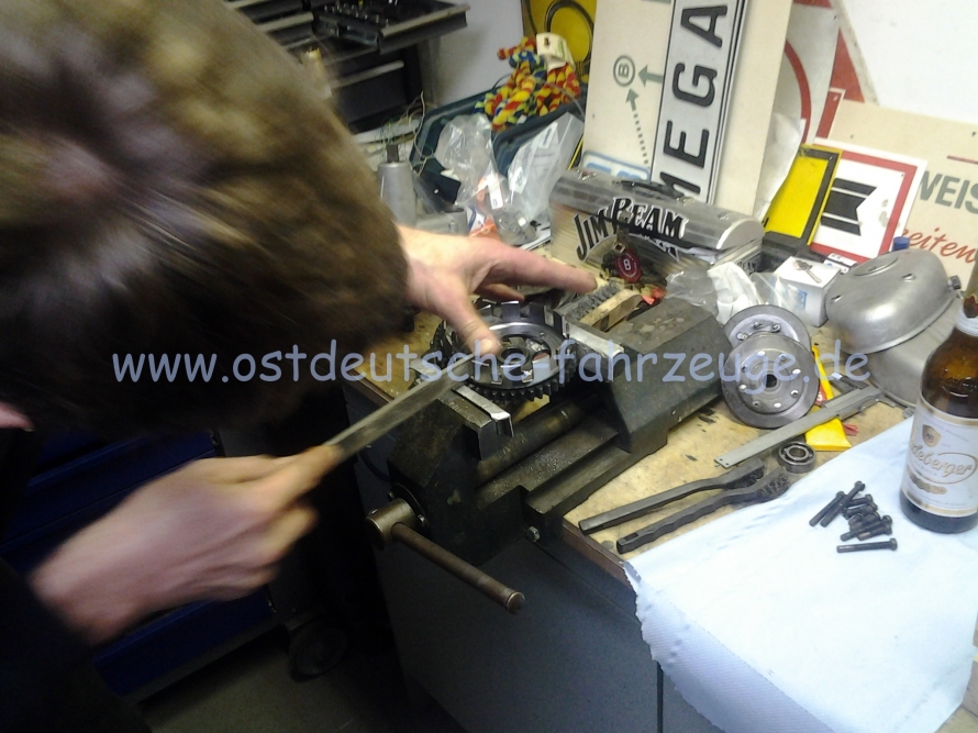

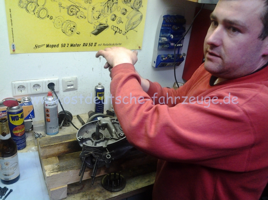

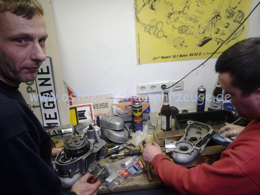

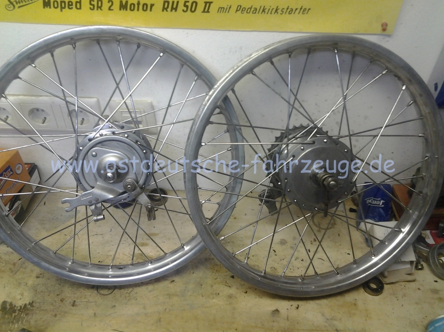

So, die Räder sind zum Zentrieren und heute war ein Stündchen Zeit weiter zu machen.
Die Motorhälften wurden gereinigt und ebenso der Rahmen.

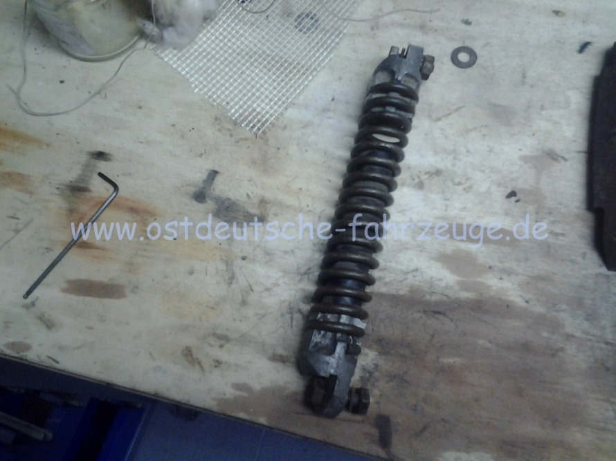

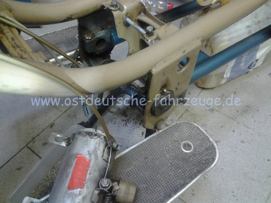

Die Feder der hinteren Dämpfung wurden owatrolisiert.

Wie bekommt man eigentlich die hintere Schwinge ab?
Re: große Wartung KR50 Baujahr 1960
Hallo Andreas
ich denke von aussen die Schrauben mit einer art Nasenschlüssel und die 8er schraube von innen lösen dann sollte es gehen.

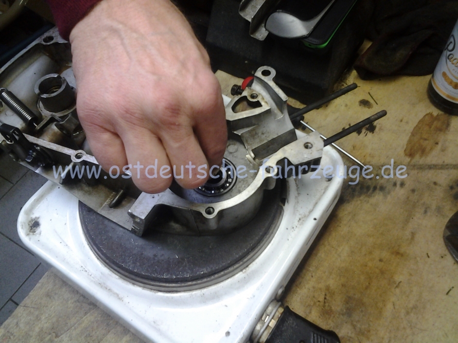

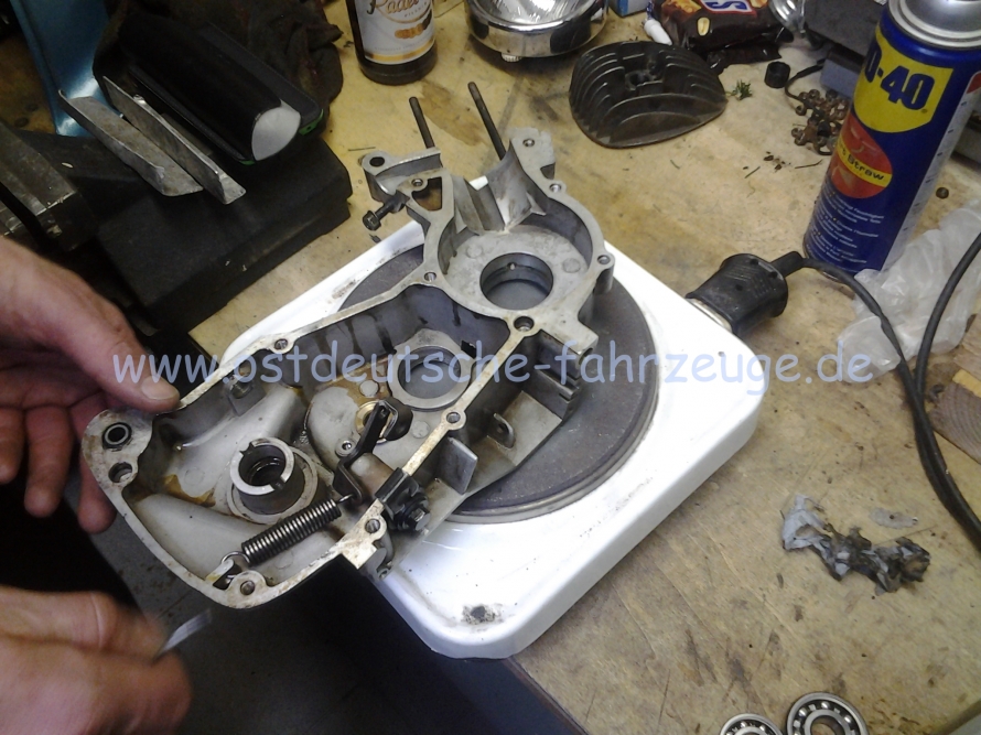

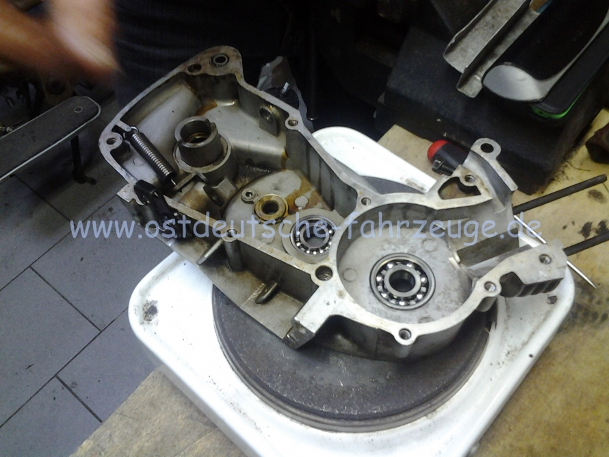

Gestern wurden Lager verbaut und die Hupe repariert.

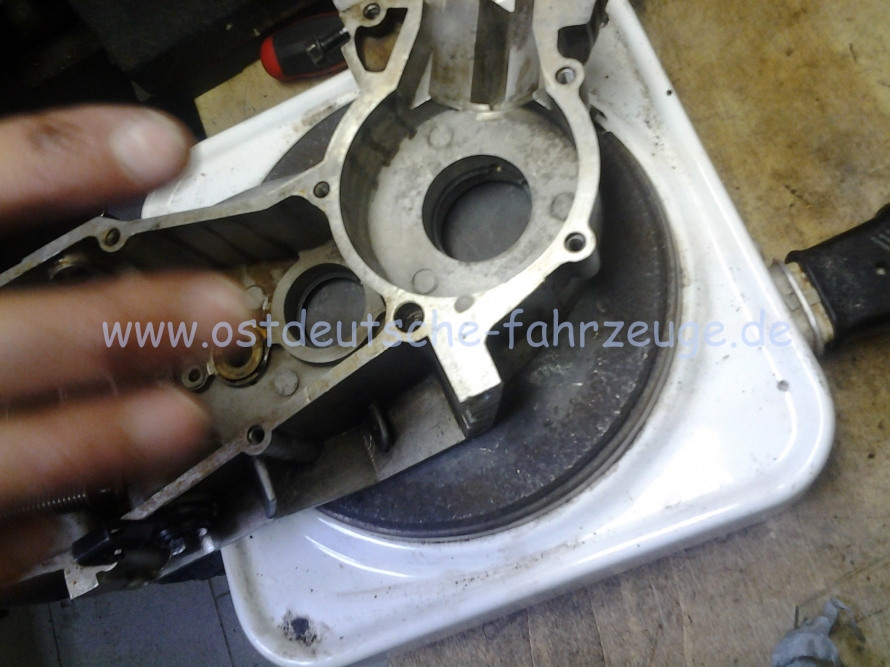

Heiß machen...
Heiß machen...
... bis die Spucke kocht. Na, könnt ihr sie sehen ? :)

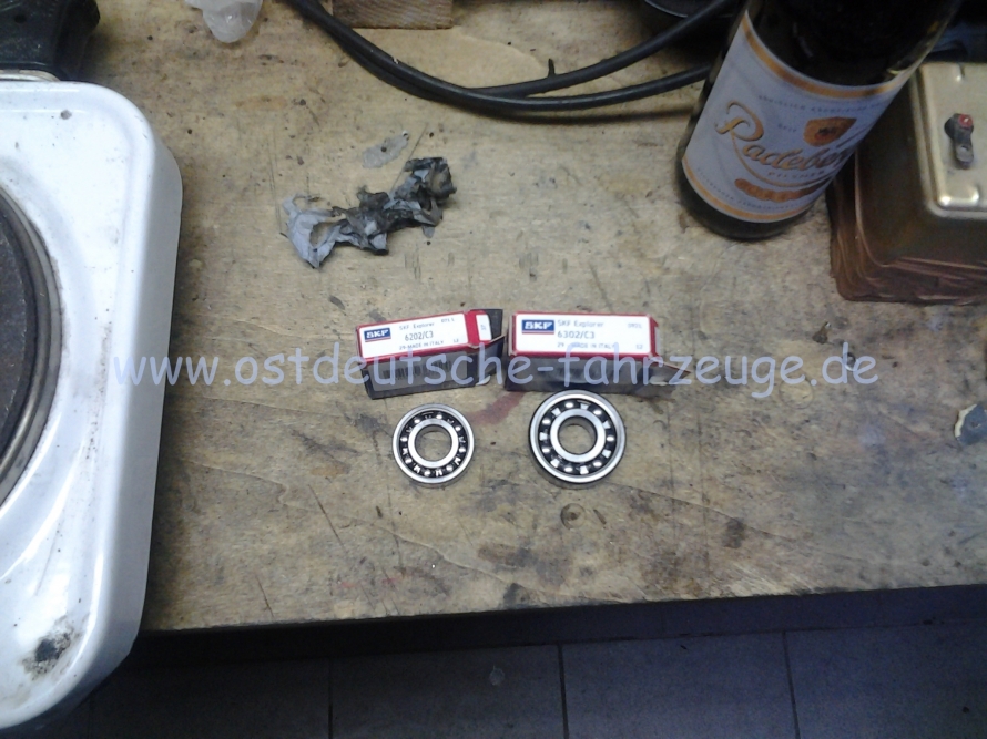

Lager liegen bereit
Lager liegen bereit

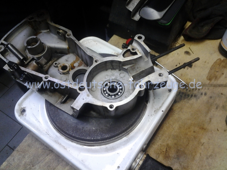

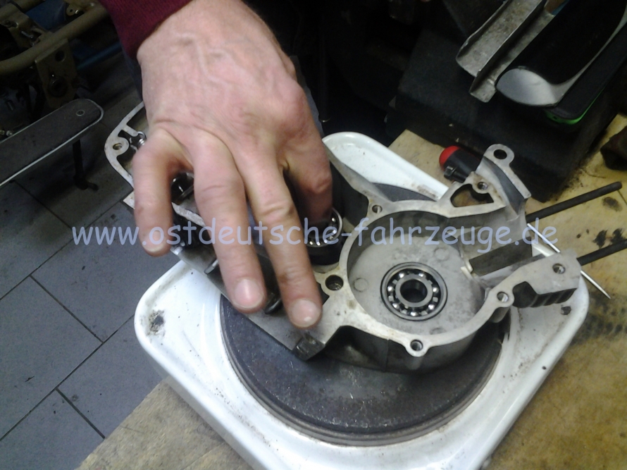

Schwupps...
Schwupps...
Drin
Drin
hinteres Lager
hinteres Lager
und drin
und drin

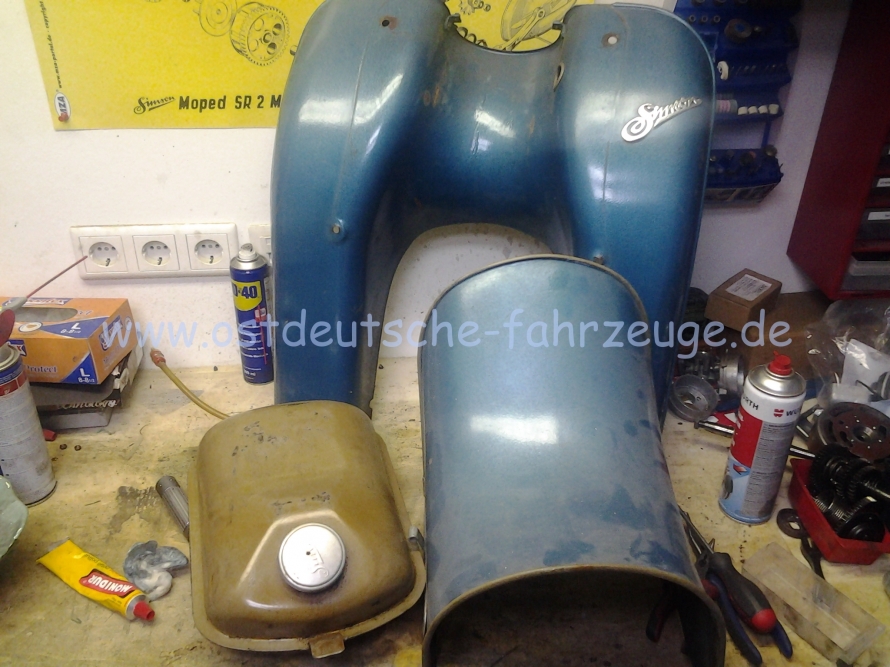

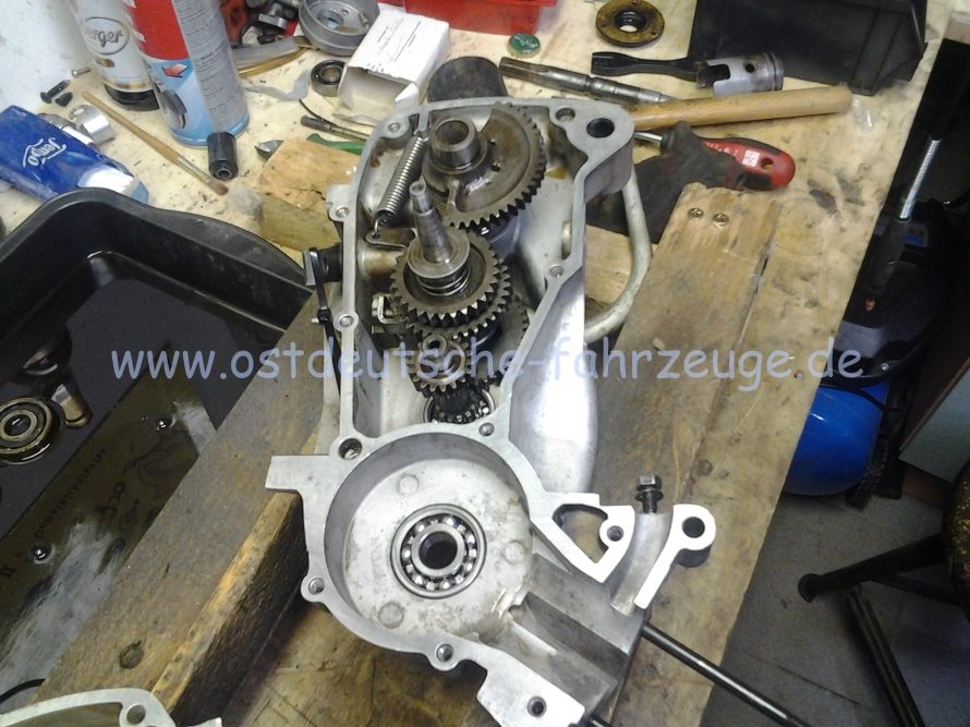

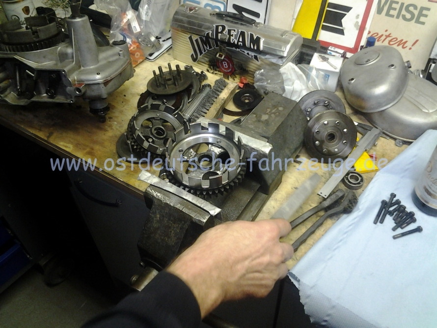

Gestern wurde im Akkord gearbeitet. Kurbelwelle und Getriebe zurück an ihren Platz. Heckpanzer poliert und fragliche Stellen mit Owatrol behandelt.
Getriebe drin
Getriebe drin
Akkord
Akkord

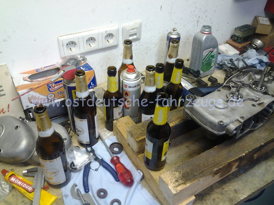

Mit den Pfandflaschen finanzier ich mein nächstes Projekt ;)
