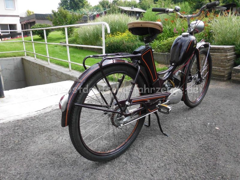

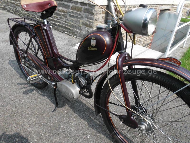

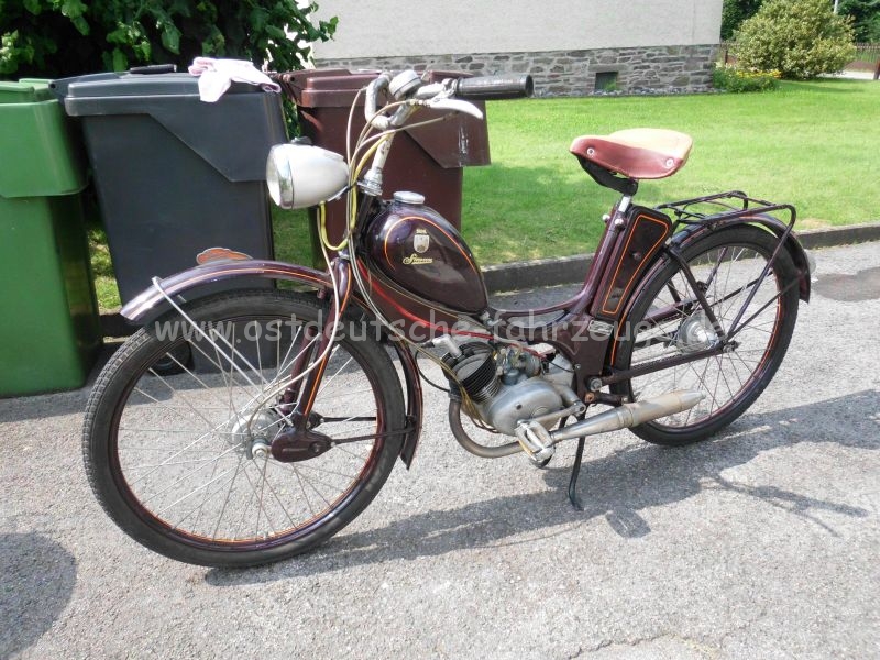

Wollte euch nur mal einen SR1 eines Bekannten zeigen . Der ist schonmal restauriert worden , aber der Motor wohl nicht .
Ich hatte den hier , um ihn erstmal überhaupt ans Laufen zu bringen . Sämtliche Kontakte gereinigt , weil fast überall die Massestellen überlackiert waren ...Vergaser gereinigt .
Irgendwann funktionierte er dann wieder .
Was mich etwas wundert : Im Vergaser ist eine 60er HD verbaut , laut Angaben im Netz gehört aber eine 55er rein . Oder habe ich da was missverstanden ?
Wo bekomme ich einen vernünftigen Unterbrecher her ? Der verbaute ist ziemlich runter .
Weiterhin fehlt : Luftpumpe , Speichenschloss .
Fahrgestellnummer : 022614
Motornummer : 023006
Baujahr :1955

Re: Ein SR1 zu Besuch bei mir ...
Bei der Rahmennummer sollte eigentlich noch der zweiteilige Kettenschutz drangehören.
Mit der HD da hat Jemand gedacht viel hilft viel.
Bei der Rahmennummer kommt der einteilige Kettenschutz ran. Allerdings aus Stahlblech nicht aus Alu.Waldi hat geschrieben:Bei der Rahmennummer sollte eigentlich noch der zweiteilige Kettenschutz drangehören.
Mit der HD da hat Jemand gedacht viel hilft viel.![]()
MfG Henning
Also kommt bis auf den Sattel alles hin ?
Das vordere Schutzblech muss noch richtig befestigt werden! Die "Zunge" muss innen angelegt und verschraubt werden.Raphael hat geschrieben:Also kommt bis auf den Sattel alles hin ?
Kleinlich gesehen "müssen" der Kerzenstecker, Benzinhahn, und die Pedalen gewechselt werden.
Linierungen der Gabel und vom Kettenschutz sowie der hinteren Schwinge sind falsch.
Finde den Einser trotzdem schön, kann so bleiben! Nur das vordere Schutzblech sollte richtig befestigt werden wie gesagt!
Grüße Henning
