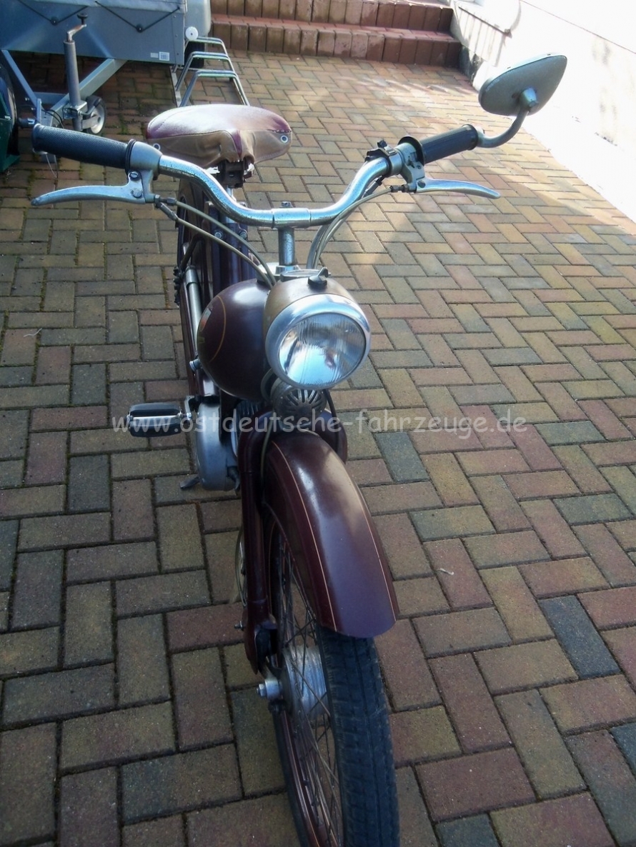

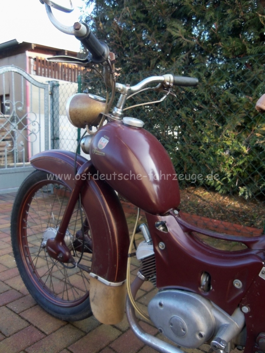

Ausgangspunkt ist folgender:

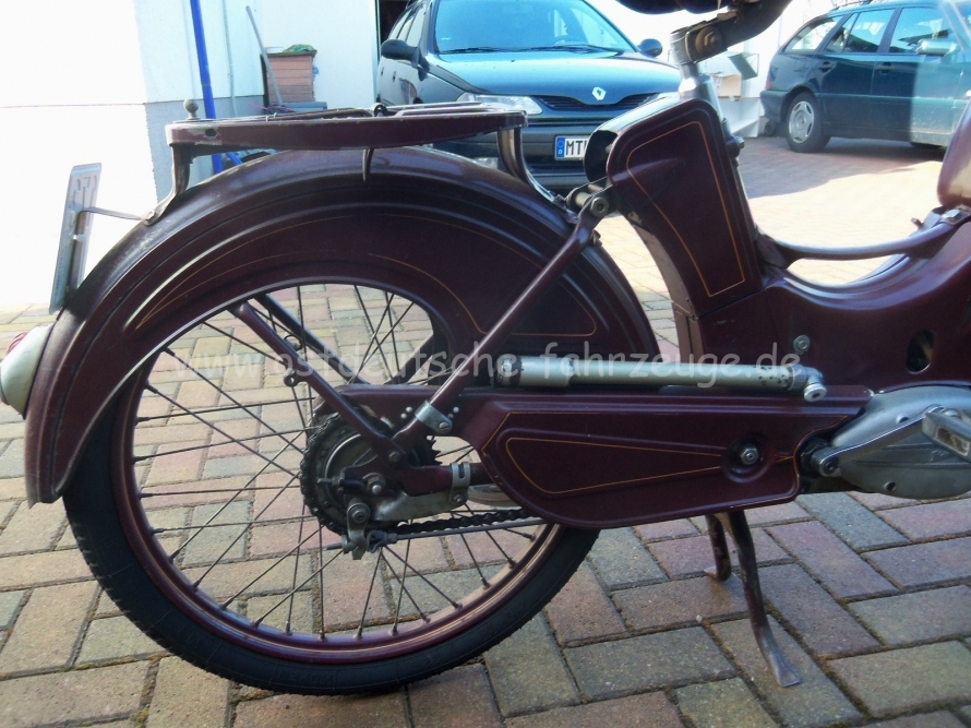

Ein guter Freund von mir hat sich einen SR2 Bj 1959 gekauft. Wie immer, er lief bis zum abstellen.
Der Essi wurde natürlich noch ein wenig gehübscht bevor er verkauft wurde.
Der neue Besitzer ist mit dem SR auch schon gefahren, allerdings nach ein paar Km ging er immer aus.
Hier kam ich ins Spiel und habe Ihm angeboten mich mal um den SR zu kümmern, natürlich komplett.
Der SR weist ein wirklich erhaltenswerten, fast kompletten original Zustand auf.
Aber seht selbst:

- 100_0750 [1600x1200].JPG (637.42 KiB) 6279 mal betrachtet
- 100_0751 [1600x1200].JPG (666.38 KiB) 6279 mal betrachtet
- 100_0756 [1600x1200].JPG (465.79 KiB) 6279 mal betrachtet
- 100_0755 [1600x1200].JPG (537.68 KiB) 6278 mal betrachtet
- 100_0757 [1600x1200].JPG (742.63 KiB) 6278 mal betrachtet

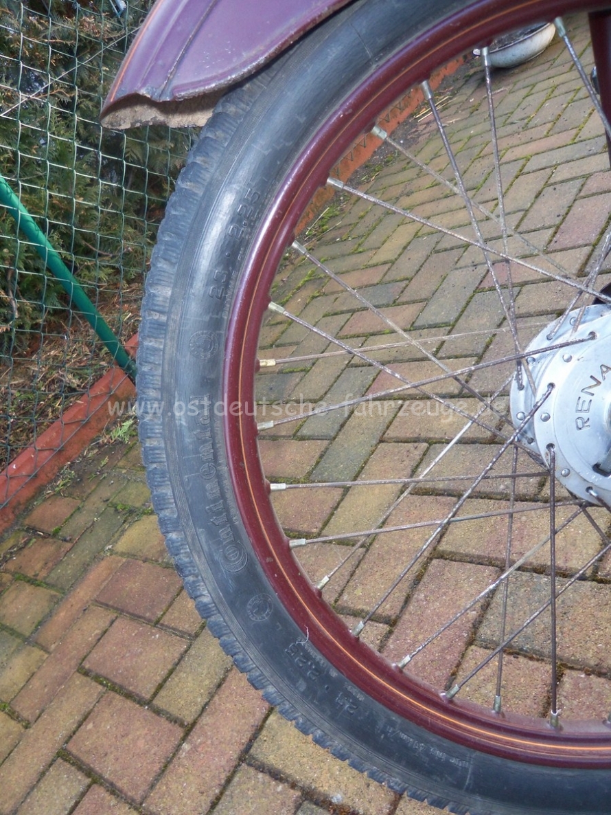

- originale poröse Bereifung
- 100_0758 [1600x1200].JPG (886.19 KiB) 6278 mal betrachtet
- 100_0759 [1600x1200].JPG (442.05 KiB) 6278 mal betrachtet
- 100_0761 [1600x1200].JPG (486.72 KiB) 6278 mal betrachtet

Speichen checken
Owatroldusche
Bereifung wechseln
alle Flüssigkeiten wechseln
Vergaser reinigen
Bowdenzüge ölen
--und ab in den Frühling

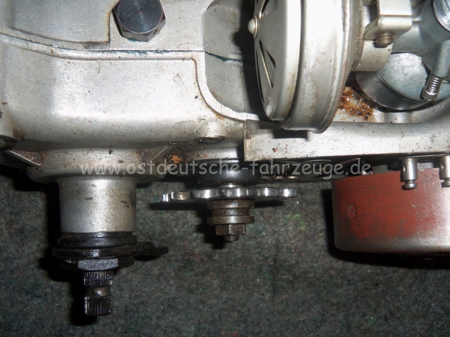

Ich werde z.B. den Motor öffnen und komplett regenerieren. Wenn ich mit so einem Moped fahre möchte ich schon wissen was mit dem Motor los ist. Da es schon eine wirklich gute Motordoku vom NorbertE gibt werde ich aber nicht noch eine machen. Sollte aber irgendwas interessantes dabei sein, zeige ich gerne Bilder von.

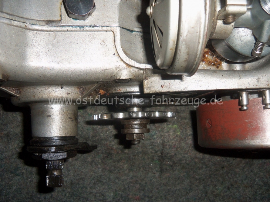

Das der Motor gemacht werden muss zeigt sich auch daran das die Abtriebswelle am Kettenritzel einen knappen cm hin- und her bewegen lässt.
Ich hoffe das man es auf den Bildern erkennen kann.
Mittlerweile ist das gute Stück im Keller auf der "Winterwerkbank", der Motor ist ausgebaut und ich habe noch einige Dinge mehr gemacht.

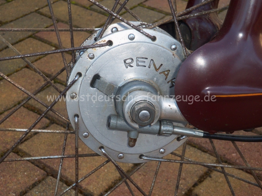

Das nächste was mir aufgefallen ist, das Sicherungsblech der Mutter auf dem Bremskörber war nicht rumgeschlagen. Wäre also kein Pedalarm dran, wäre die Mutter heruntergefallen.
- Sicherungsblech nicht umgeschlagen
- 100_0772 [1600x1200].JPG (494.6 KiB) 6264 mal betrachtet

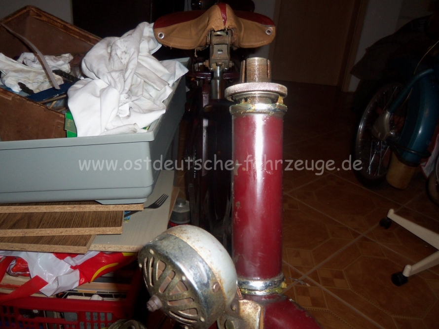

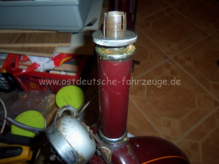

Es fällt einem ja immer wieder mal was neues auf.
So auch hier.
Am Stirnrohr des Rahmens sind keine Löscher für die Plakette.
So auch hier.
- Keine Plakette - keine Bohrungen für die Nieten
- 100_0789 [1600x1200].JPG (396.44 KiB) 6264 mal betrachtet

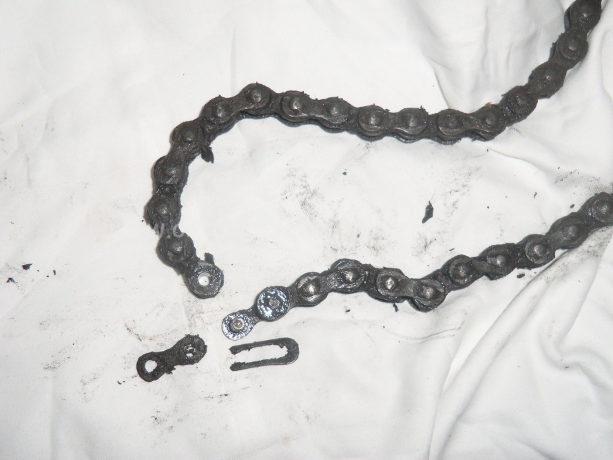

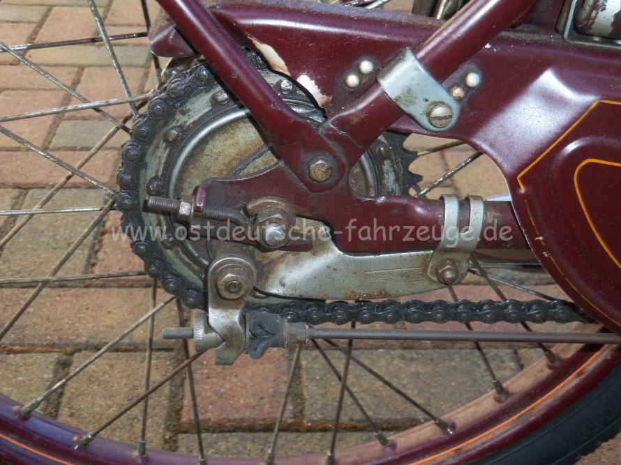

Beim abbau der Kette kam mir das Kettenschloss wie von selbst entgegen, - also ganz klar ne neue Kette muss drauf.
- 100_0786 [1600x1200].JPG (328.43 KiB) 6264 mal betrachtet

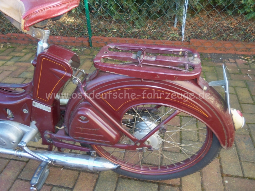

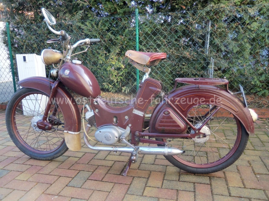

Vom Lack her ein Traum, besonders mit den lackierten Seitenblechen.
Der Motor war scheinbar schonmal auf, wenn ich so die Dichtmasse sehe.
Gute Idee also, da genauer zu prüfen.
So einen maronen 59er hab ich auch noch aufn Dachboden, allerdings zerlegt.

Schönes Moped! Das mit der Plakette ist interessant! Tolle Basis!

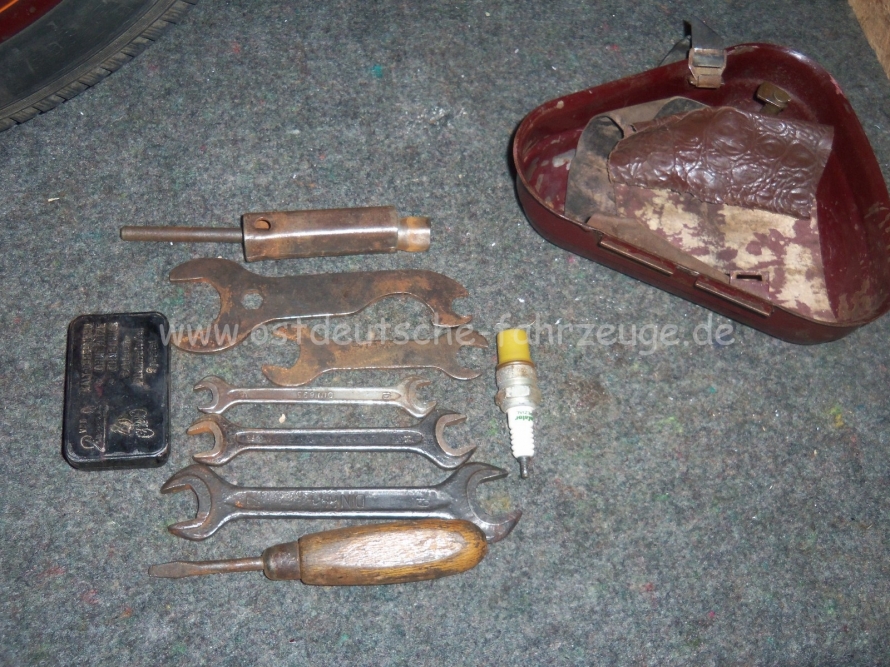

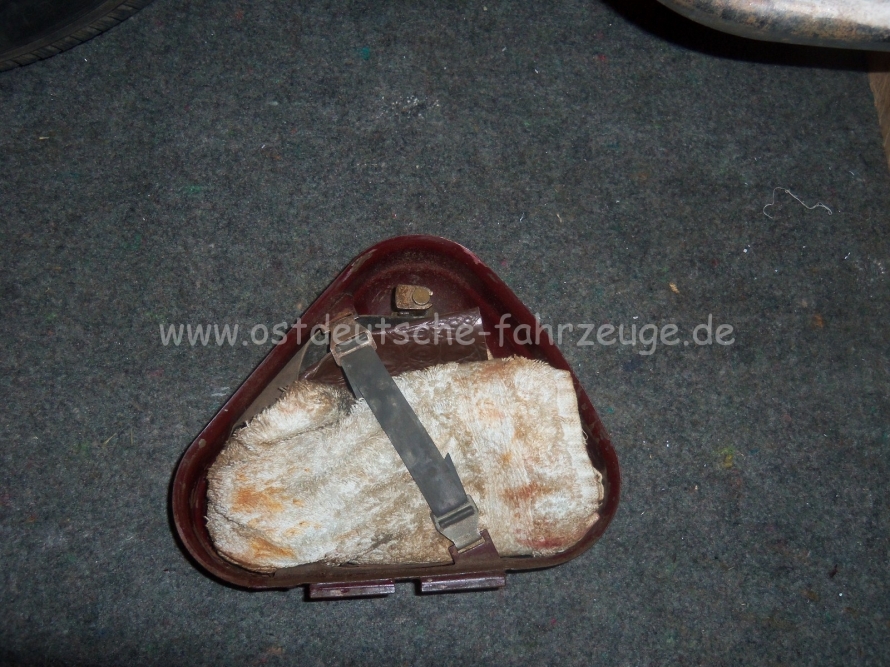

- Werkzeugkasten mit Inhalt
- 100_0762 [1600x1200].JPG (506.05 KiB) 6242 mal betrachtet
- Hier nun der Inhalt
- 100_0763 [1600x1200].JPG (552.78 KiB) 6242 mal betrachtet

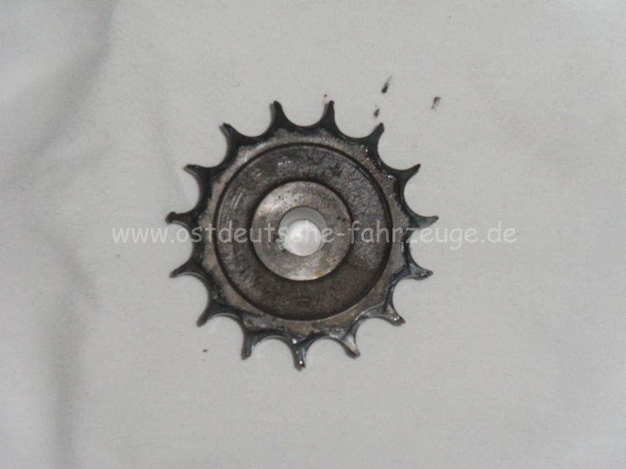

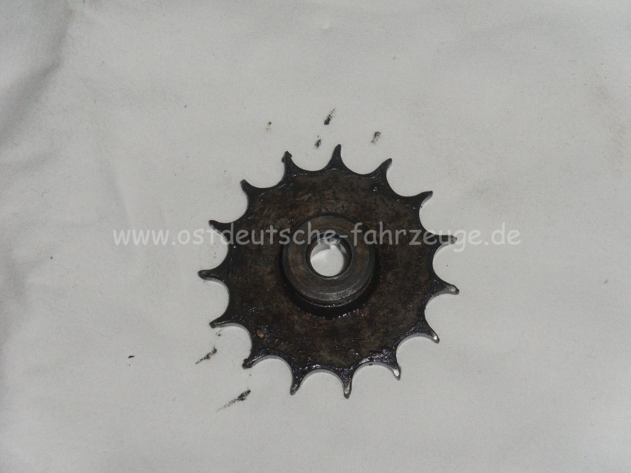

Das Kettenritzel am Motor sollte auch neu gemacht werden. es ist schon ziemlich runter...

Hallo Freunde,
habe mich Gestern mal etwas um den Motor gekümmert.
Als erstes das Kettenritzel, da teile ich voll und ganz die Meinung vom Swenni...
- Daher kommt der Begriff Haufischzahn
- 100_0795 [1600x1200].JPG (291.25 KiB) 6204 mal betrachtet
- 100_0797 [1600x1200].JPG (362.33 KiB) 6204 mal betrachtet

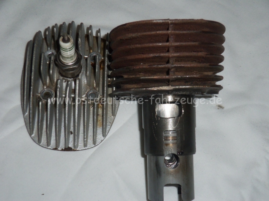

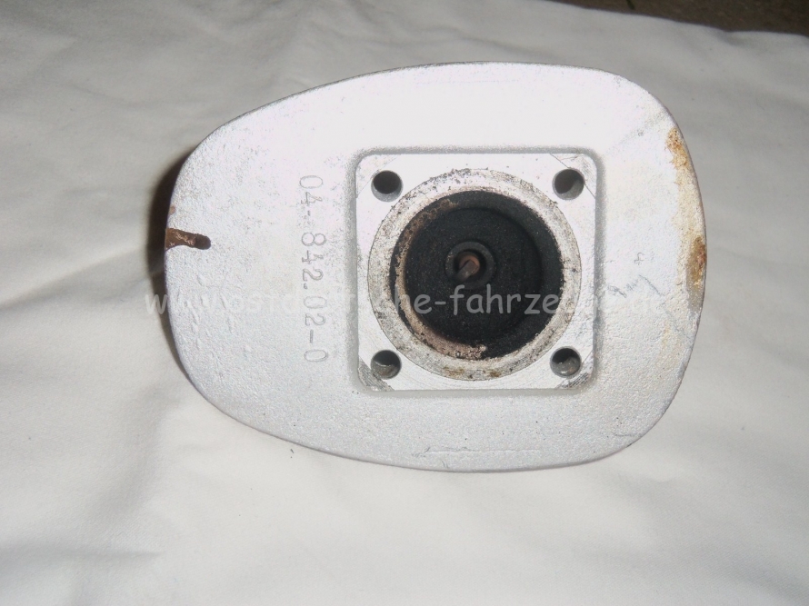

Der "gehübschte" Zylinderkopf ist natürlich ein Einserkopf.
- 100_0794 [1600x1200].JPG (353.65 KiB) 6204 mal betrachtet
Re: Essi gekauft - wie nun weiter ???
Auch wurde schon Motortuning betrieben...
- 100_0798 [1600x1200].JPG (374.58 KiB) 6204 mal betrachtet

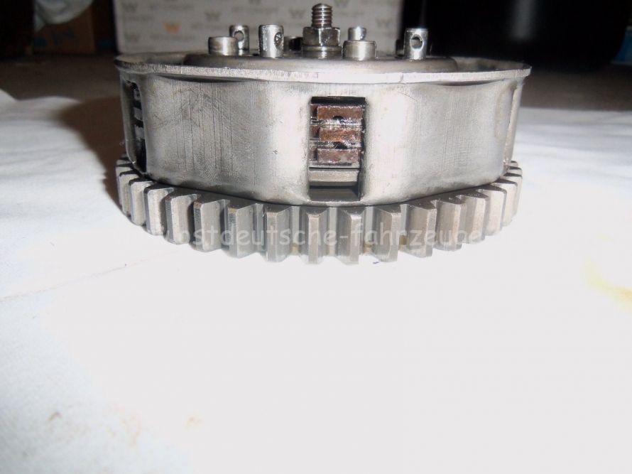

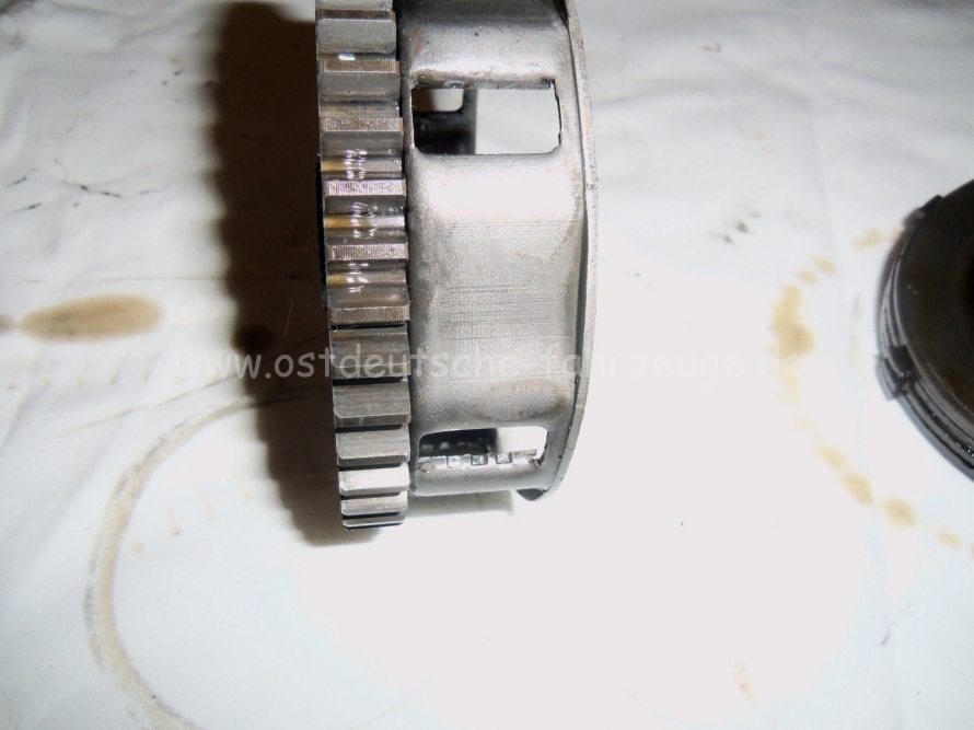

Die Kupplung ist etwas eingelaufen, eigentlich eine normale Sache.
Aber wenn man einen Motor "neu" macht, baut man sowas nicht ein, - zumindest meine Meinung.
- 100_0802 [1600x1200].JPG (287.24 KiB) 6204 mal betrachtet
- 100_0803 [1600x1200].JPG (282.2 KiB) 6204 mal betrachtet

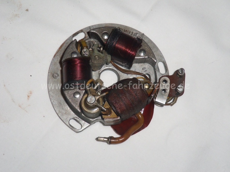

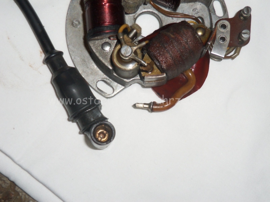

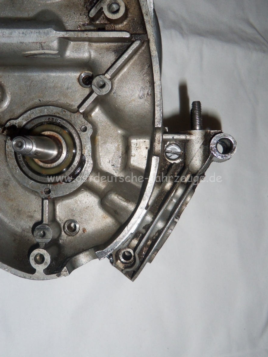

Scharf finde ich auch die Lösung an der Zündung.
Schaut selbst.
Schaut selbst.
- 100_0801 [1600x1200].JPG (332.94 KiB) 6204 mal betrachtet
- 100_0799 [1600x1200].JPG (369.64 KiB) 6204 mal betrachtet

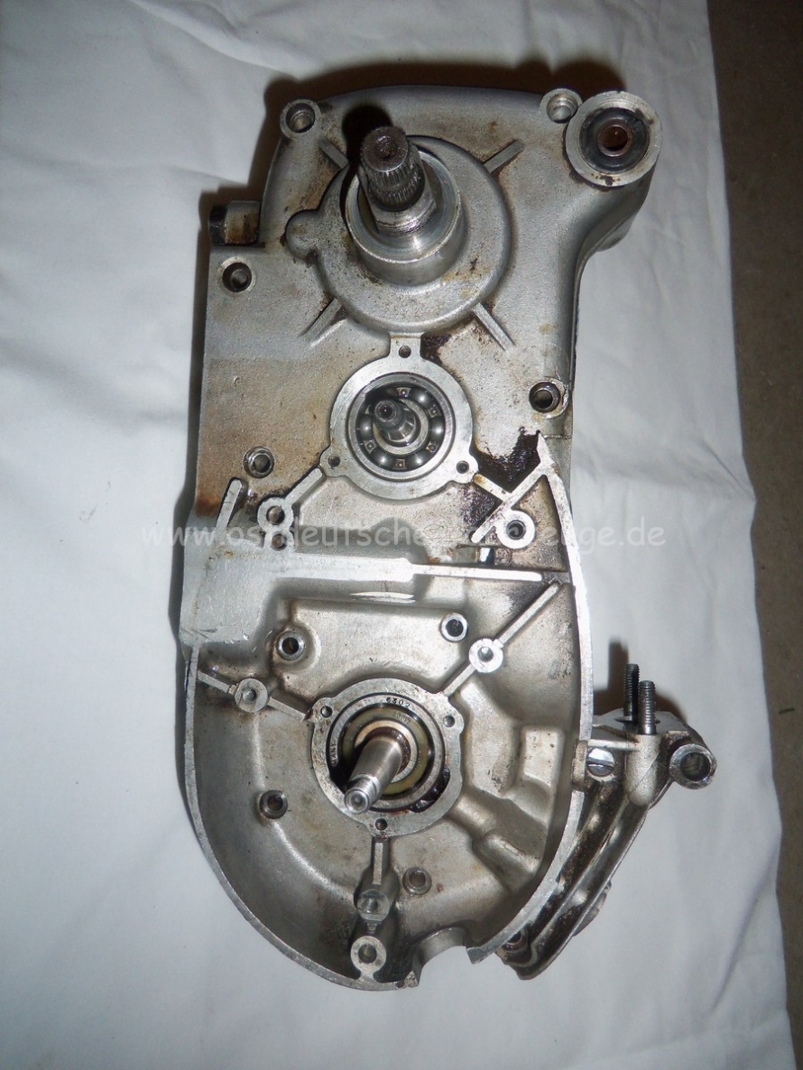

Tja und zu guter letzt, habe ich es nicht geschafft den Motor Gestern aufzubekommen.
Deshalb..
Deshalb..
- 100_0792 [1600x1200].JPG (631 KiB) 6204 mal betrachtet
- 100_0793 [1600x1200].JPG (638.08 KiB) 6204 mal betrachtet
