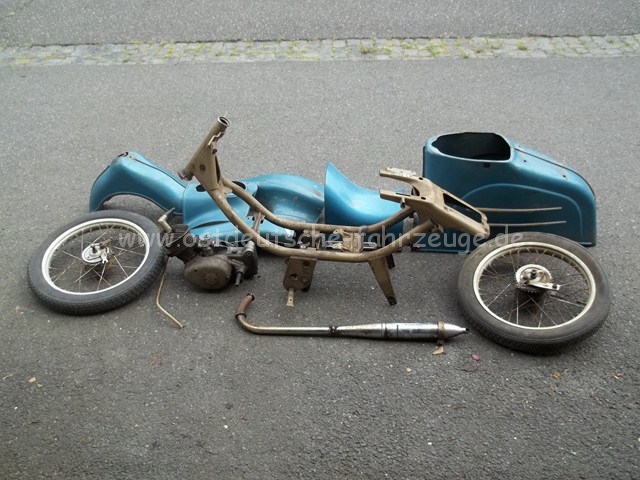

Zu unseren Familienbesitz gehört eine Schwalbe Bj. 85 und ein KR50 Bj. 62. Das KR50 befindet sich im Moment in zerlegten Zustand und wartet auf seinen Neuaufbau.So sieht das KR50 im Moment aus!

Auf dem Bild fehlen aber ein paar Teilchen ...?

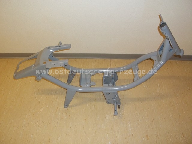

also die Blechteile, die auf dem Bild zu sehen sind, bleiben erhalten! Ich habe sie getauscht gegen gestrahlte Teile. Wie gesagt, es soll ein Neuaufbau werden, wo ich in der Farbgebung vom Original abweichen werde!
Der Rahmen, der Tank ,der Ständer, sowie das Schutzblech unter dem Tank sind schon gestrahlt und Pulverbeschichtet. Der nächste Arbeitsschritt ist, den Kabelbaum ziehen und die Felgen einspeichen.

Ja es fehlen ne Menge Teile auf dem Bild. Ich wollte sie nicht alle aus der Garage schleppen nur um ein Bild zu knipsen!
Ich denke ich habe alle Teile, für einen Neuaufbau, zusammen, oder weiss zumindestens wo ich sie herbekomme.

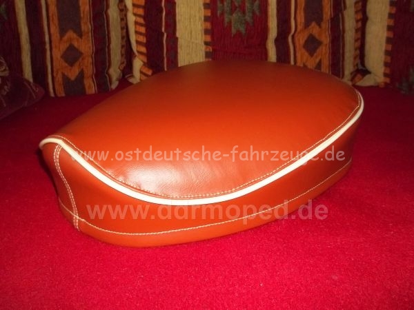

Der Rahmen ist Hellgrau bepulvert worden, die Blechteilen sollen ein dunkles Metallicgrün bekommen, wobei die Sicken in dunklen Metallicgrau lackiert werden. Dazu die hellen Keder und der Sitz ist schon fertig, er ist in Braun mit Beigen Keder bezogen. Es muß sich keiner am Wasserzeichen stören, dass ist mein Bild!!

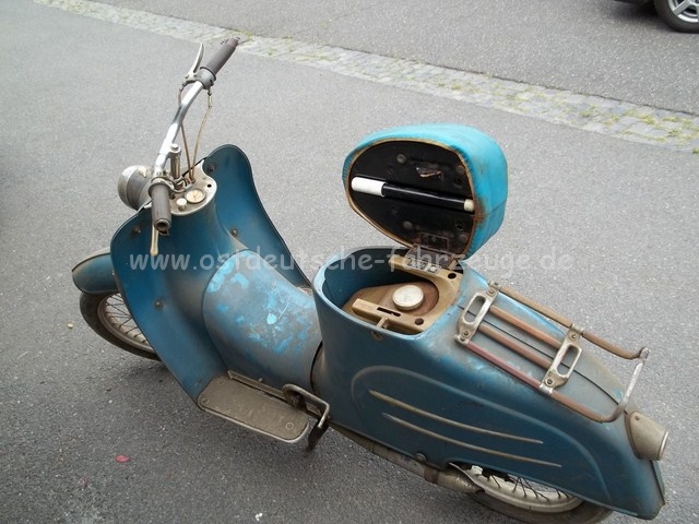

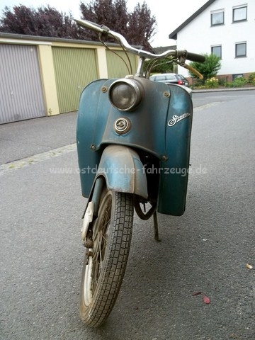

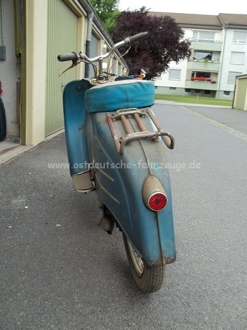

Hallo Männers,

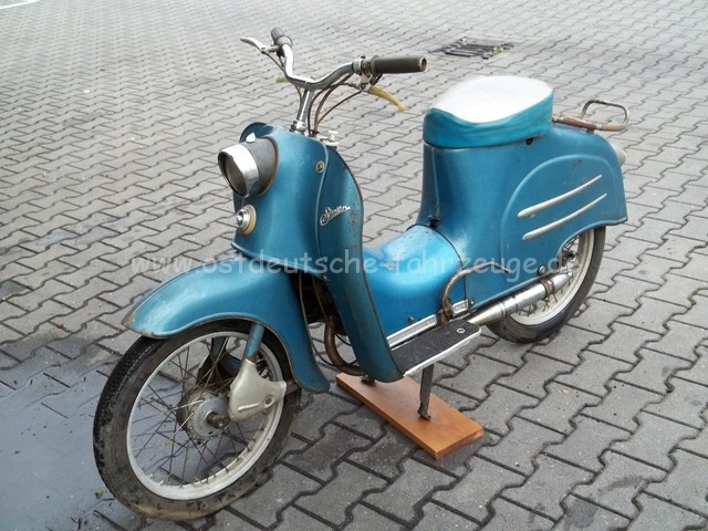

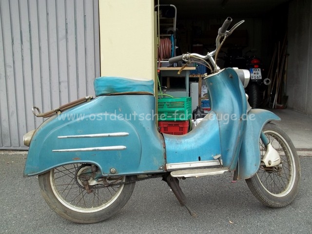

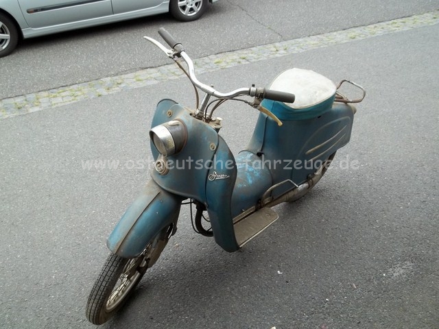

nun mal ein paar Bilder vom Originalzustand und vom fertigen Rahmen!
- 100_0248 [1600x1200] [640x480].jpg (113 KiB) 6826 mal betrachtet
- 100_0246 [1600x1200] [640x480].jpg (120.67 KiB) 6826 mal betrachtet
- 100_0247 [1600x1200] [640x480].jpg (195.88 KiB) 6826 mal betrachtet
- 100_0249 [1600x1200] [640x480].jpg (184.73 KiB) 6826 mal betrachtet
- 100_0250 [1600x1200] [640x480].jpg (194.17 KiB) 6826 mal betrachtet
- 100_0255 [1600x1200] [640x480].jpg (215.11 KiB) 6826 mal betrachtet
- 100_0560 [640x480].jpg (127.5 KiB) 6826 mal betrachtet
Gruß Frank
Re: Aufbau (m)eines KR 50
Hui, der sieht/sah aber noch schick aus! Besonders gut finde ich den "Schonbezug" für den Sitz.

Jetzt habe ich auch eine Frage, wo habt ihr eure Kennzeichen montiert? Mir gefallen alle meine Ideen nicht!
Das solls erstmal gewesen sein, ich versuche an die Knipse in der Garage zu denken!
nun ist aus der "Vorstellung" eine "Aufbauthread" geworden.
Das meiste hatte ich ja schon geschrieben. Es wurden noch die Radlager umgerüßtet, nochmal DANKE an den Schmied, die Naben geputzt, die Felgenringe gereinigt und etwas poliert, das alles wartet jetzt aus Einspeichen. Der original Motor ist zerlegt wurden, der KR soll aber vorerst mit einem Reservemotor befeurt werden. Mit der Mororüberhohlung will ich mir keinen Stress machen.
Die nächsten Arbeitsschritte sollen sein, Kabelbaum ziehen, Kleinteile am Rahmen montieren, Felgen einspeichen und zentrieren lasse, Reifen aufziehen und Geld sparen damit die Blechteile lackiert werden können. Danach kann der komplette Zusammenbau beginnen!
Gruß Frank
Beim meinem KR wird das Kennzeichen unter das Rücklicht montiert - aber nur, weil jemand da schon irgendwann mal Löcher gepopelt hat. Wenn es noch keine Löcher gibt, finde ich es, gerade beim KR 50, auch schwer einen guten Platz für das Schild zu finden. Irgendwie stört es optisch überall.
Bilder, Bilder, Bilder
Ich sehe das Thema Nummernschild auch etwas entspannter als so mancher andere , m.E. ist die Position unter dem Rücklicht die einzige , die vertretbar ist .
Das ist nunmal ein Zugeständnis an die Nachwendezeit , was man machen muss .
Die Anbringung seitlich sieht echt bescheiden aus ...
