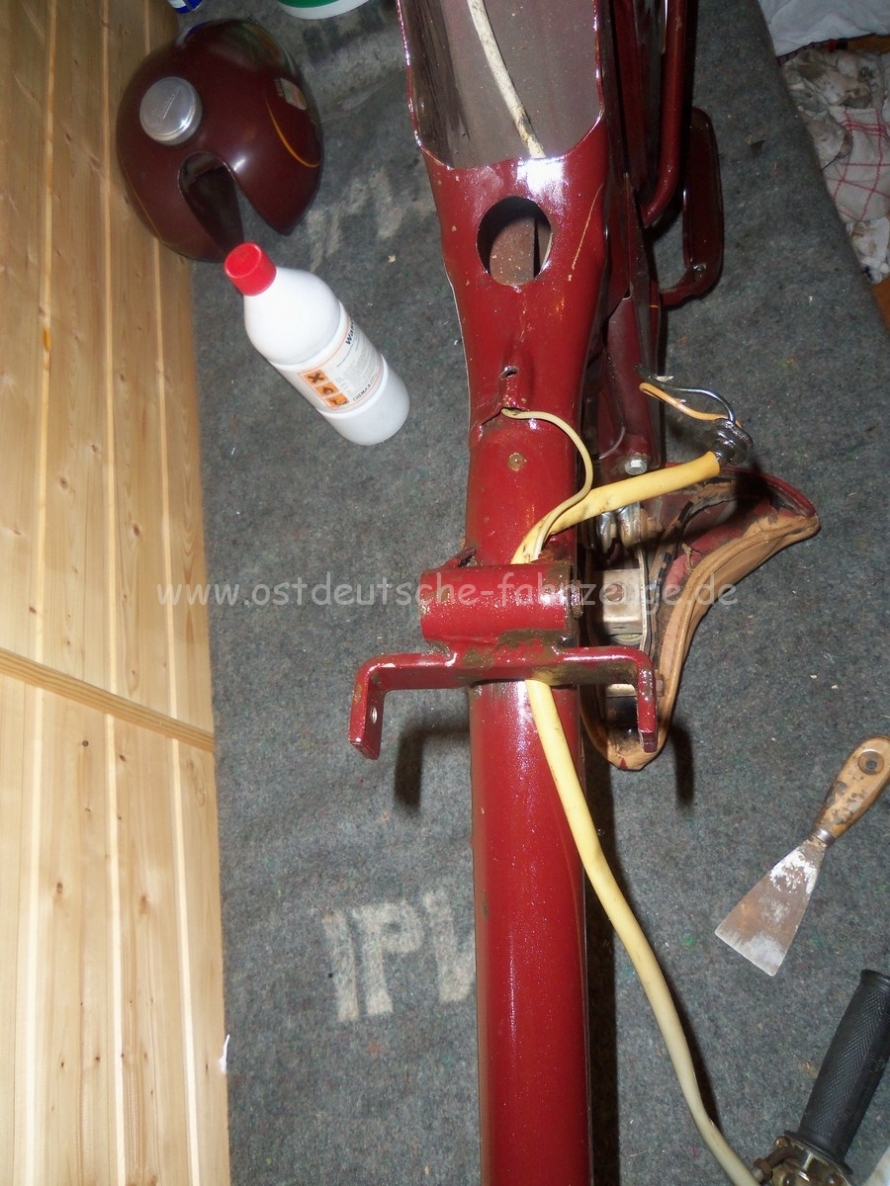

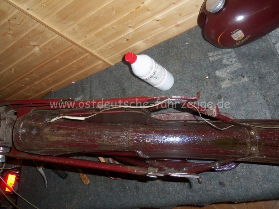

Danach alles noch schön mit Owatrol behandelt.
100_0872 [1600x1200].JPG (694.45 KiB) 4023 mal betrachtet
Jetzt kann alles erstmal schön trocknen
100_0870 [1600x1200].JPG (477.59 KiB) 4023 mal betrachtet
Re: Essi gekauft - wie nun weiter ???
schön schön bis jetzt dhs2
Auch wenn ich das ein oder andere anders Machen würde --:)
Sehr saubere Arbeit!
Ich würde mich schwer tun den Essi wieder raus zu rücken.Wirklich ein schönes Stück!

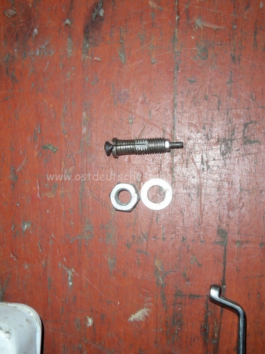

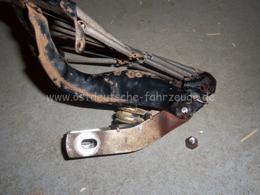

So, habe nun wieder etwas weiter machen können.
Als erstes habe ich mich um den Sattel gekümmert.
Die Schraube die das Untergestell mit dem Obergestell verbindet, war irgendwie festgewachsen.
( Hatte ich jetzt übrigens zum zweiten mal schon). Ja jedenfalls erstmal mit einem WD40 Bad wurde von mir versucht die Schraube zu überreden das sie sich lösen lässt. Natürlich ohne Erfolg.

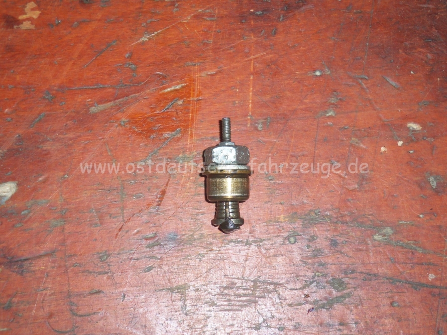

Dann gibt es Leute die auf Diesel als Entroster schwören. Also mit Diesel versucht.
Dazu habe ich mit einer Spritze immer wieder Diesel in das kleine Loch in der Mitte der Schraube gefüllt.
Nach zwei Tagen habe ich dann mal den Ratschenschlüssel angesetzt.
Seht selbst...
100_0887 [1600x1200].JPG (494.11 KiB) 4010 mal betrachtet

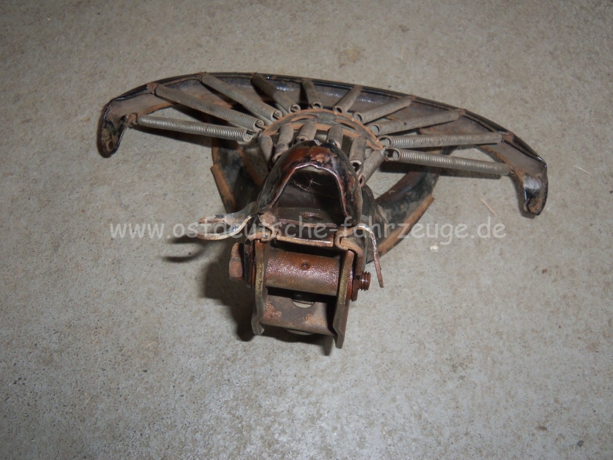

Also wieder etwas mehr Arbeit :-)
Schraubenrest etwas abgefräst danach ordentlich ausgebohrt.
Ich wollte Euch nur darauf Aufmerksam machen, bei Euren Mopeds immer mal ein Tröpfchen Öl in diese Bohrung zu machen.

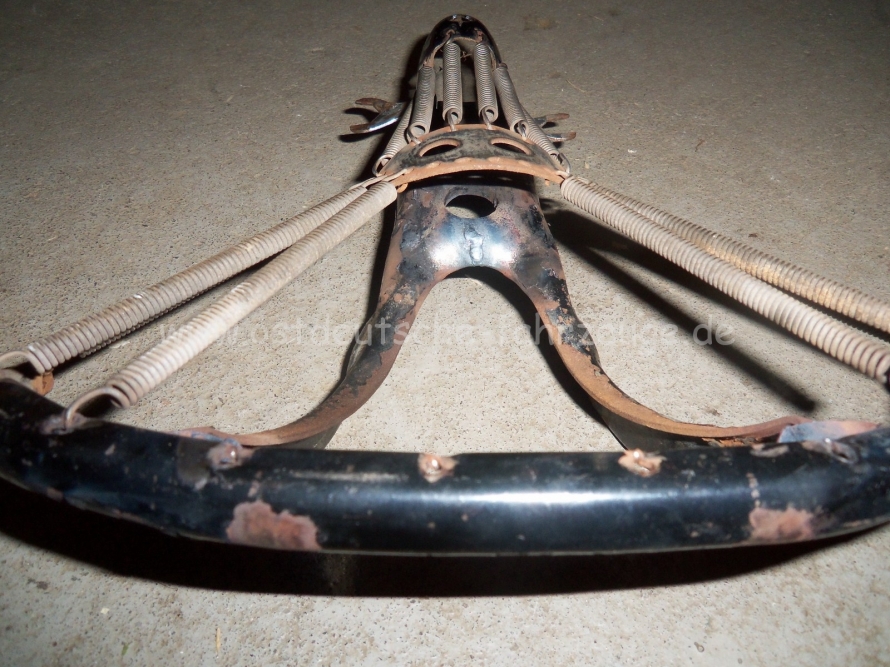

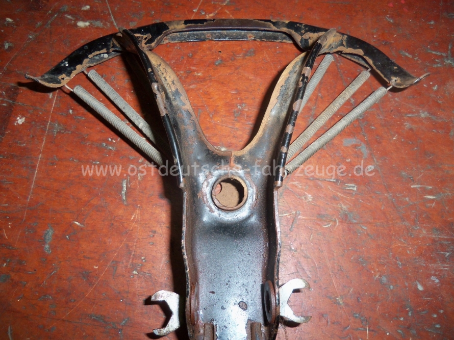

Nach Begutachtung des Sattelgestells wurden 2 gerissene Stellen sichtbar.
Also musste das Schweißgerät bemüht werden.

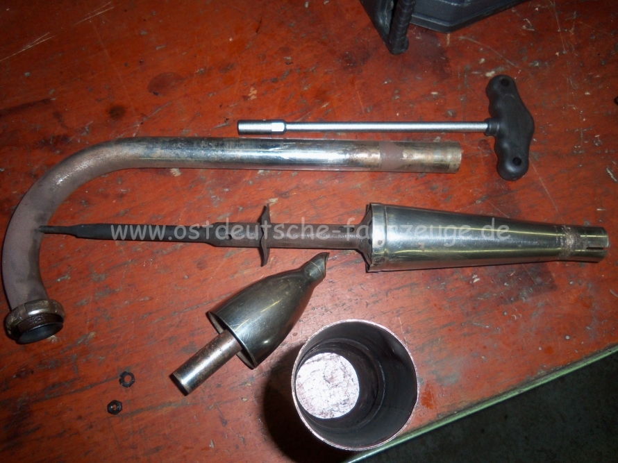

Danach habe ich noch den Auspuff gereinigt sprich ausgebrannt und wieder zusammengebaut.

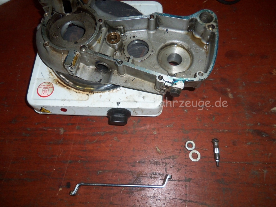

Aus dem Motorgehäuse, linke Seite, habe ich die "schnöde Messingbuchse" ausgebaut.

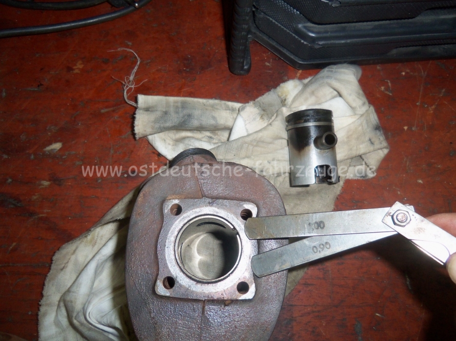

Danach habe ich mal das Spaltmaß von den Kolbenringen gemessen.
Die beiden Blättchen zusammen ergeben das Maß von diesem Kolbenring
100_0900 [1600x1200].JPG (446.34 KiB) 4010 mal betrachtet

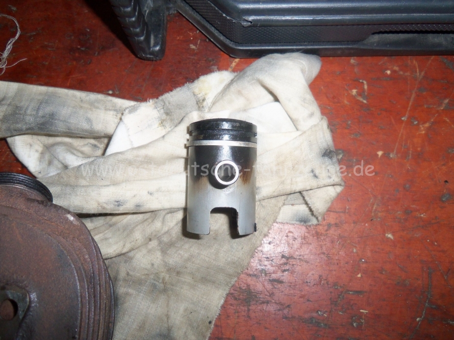

Deshalb sieht vieleicht auch der Kolben so aus
100_0897 [1600x1200].JPG (444.39 KiB) 4010 mal betrachtet
Ganz gewiß! Das Kolbenringstossspiel ist ja mehr als das Doppelte der Verschleißgrenze von 0,8mm!
