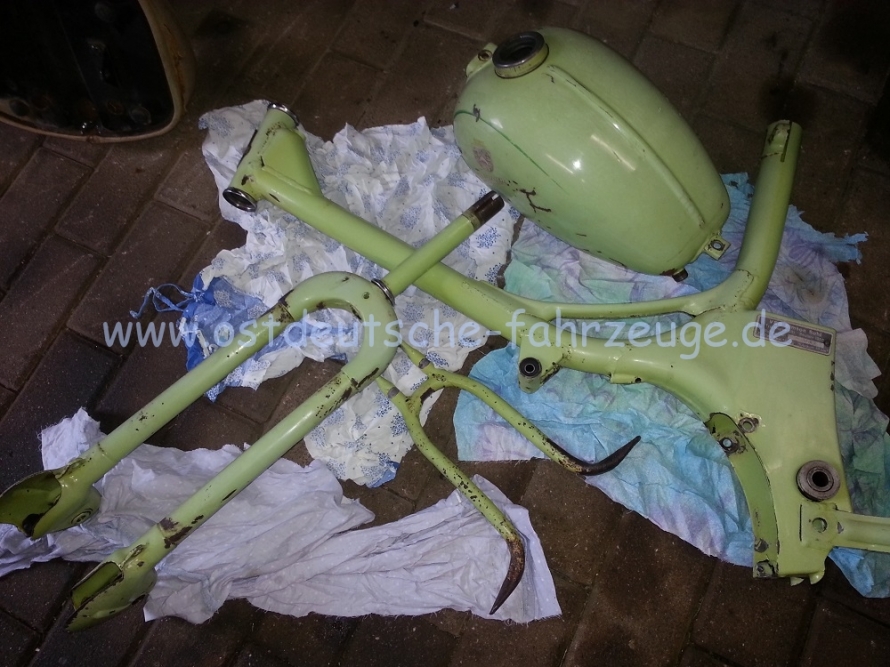

Der Essi ist seit heute vollständig demontiert :-8
@ Raphael: Ich hab den Lack drauf gelassen, habe den Rost mit Owatrol behandelt!

Re: Lindgrüner SR1 Baujahr 1955
Alex hat geschrieben:
Das hast du sehr gut gemacht . :-t

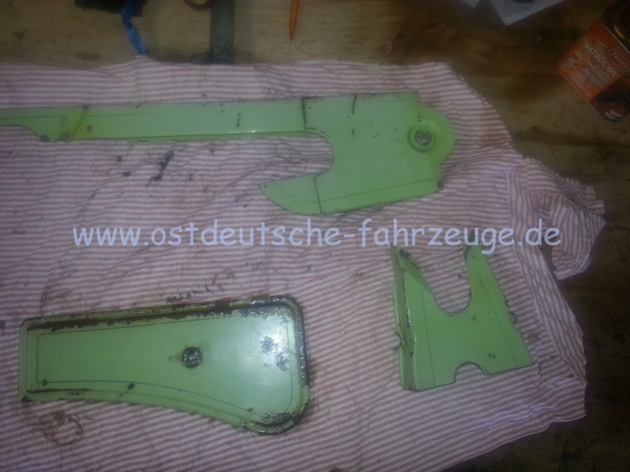

Heute wurde noch ein bisschen weiter Lack aufbereitet.
2014-08-03 19.23.19.jpg (414.96 KiB) 11362 mal betrachtet

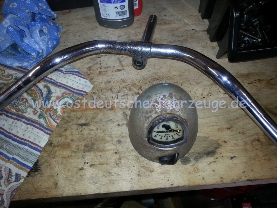

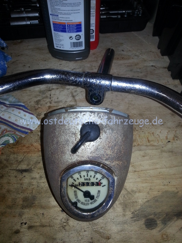

Auch am Lampentopf und Lenker habe ich gearbeitet! Ich fand die 2 erst etwas stark patiniert.
Hatte überlegt manche Anbauteile durch bessere zu ersetzen, um den Gesamtzustand und Eindruck des SR1 zu verbessern.
Aber heute nach dem putzen, machen Lampe und Lenker doch einen erheblich besseren Zustand.
Jetzt bin ich am überlegen diese doch wieder zu verbauen da sie einfach die orginalen sind und der SR1 nunmal so ist :-d
Was sagt ihr?
2014-08-03 19.23.30.jpg (472.95 KiB) 11362 mal betrachtet
2014-08-03 19.23.41.jpg (522.26 KiB) 11362 mal betrachtet
Die Lmape kommt etwas michlig rüber, wird aber noch besser nach dem entgültigen waxen 8-)
Ich würde es So verbauen. Passt zum Gesamtbild.
Ich würde es auch wieder alles so verbauen!
Die waren fast 60 Jahre zusammen. Nicht trennen!

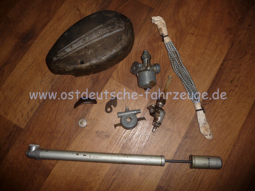

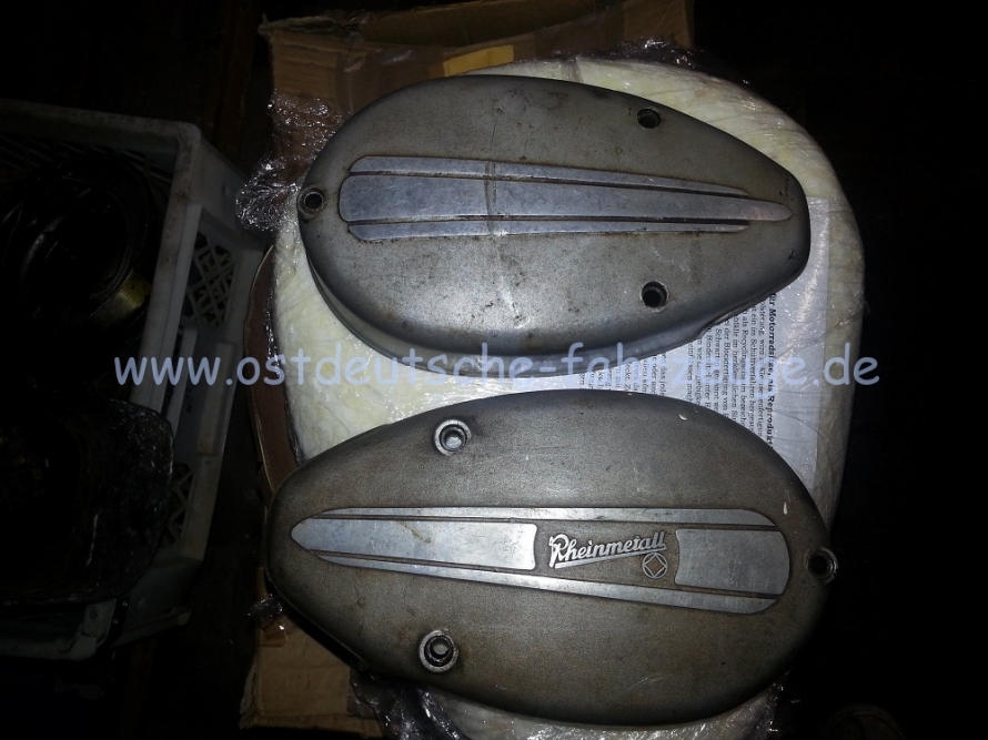

Vergaser und Seitendeckel sind bei dem Orginalmotor dabei gewesen! :-8

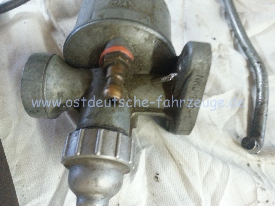

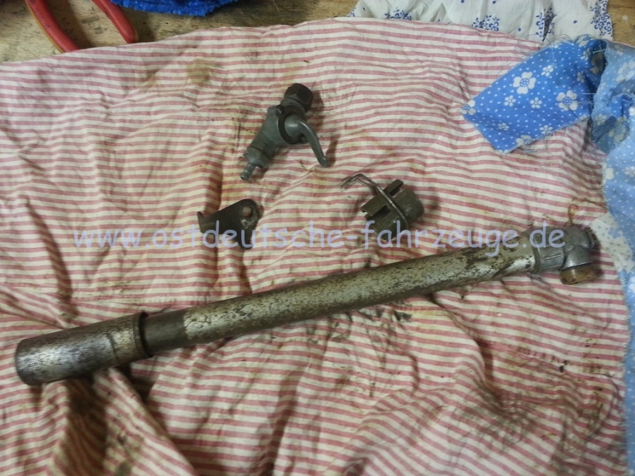

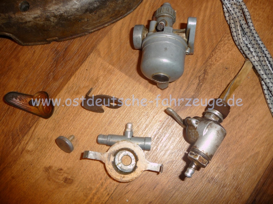

Heute konnte ich bei einem befreundeten Sammler ein paar Teile ergattern :!: :!: :!: :!:
2014-08-06 19.49.13.jpg (478.84 KiB) 11291 mal betrachtet
2014-08-06 19.49.28.jpg (432.97 KiB) 11291 mal betrachtet
SimsonSR1SR2MAW
Beiträge: 317
Beitrag von SimsonSR1SR2MAW »
Alex hat geschrieben:Heute konnte ich bei einem befreundeten Sammler ein paar Teile ergattern :!: :!: :!: :!:
Vergaser falsch, Luftpumpe falsch, Benzinhahn falsch, Luftpumpenhalter falsch!
Die Luftpumpe kann man erst anhand der Kolbenstange
beurteilen. Der Halter der LuPu ist korrekt.
Der Vergaser ist ein 121/1 der 01 war nur beim MAW
verbaut.

Leider nein Matze, SR1 Lupus sind dünner und haben keine Plasteringe! Kann dir gerne den Vergleich auf Bildern zeigen.
Der Lupuhalter ist SR1 aber nicht für diesen frühen 55er! Und auch nein, der gezeigte Vergaser von Alex Sammlerfreund ist kein voller 121-1, die Vergaserwanne hat die größere Auswuchtung für den Schwimmer!!! Leider ebenfalls nein zu 121-01 nur am MAW! Der 121-01 war am SR1 als zweiter Vergaser verbaut! Davor kam der 121-0 und erst als dritter der 121-1!
