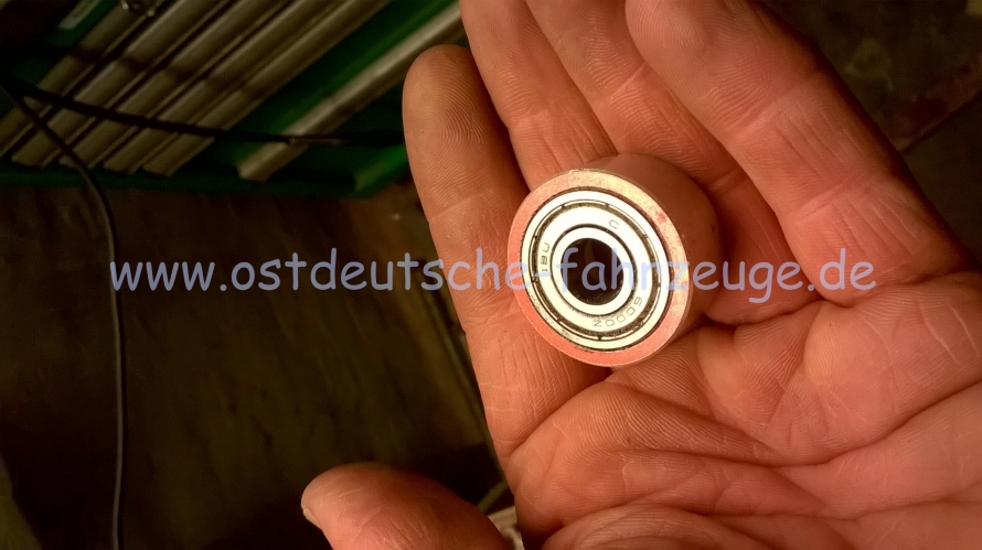

Das zu verwendende Lager ist das Rillenkugellager 6301 (Breite 12mm, Aussendurchmesser 37mm, Innendurchmesser 12mm)
Für die 10er Achsen habe ich bisher noch keine passenden Lager gefunden.

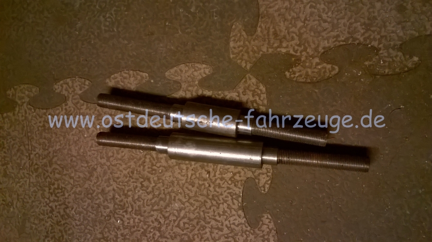

Da hilft eine neu gedrehte Achse, habe schon 2 Fahrzeuge mit 10mm Achse umgerüstet. Im SR1 habe ich mit Blaniks Hülsen gearbeitet.
Fotos folgen morgen.
Hendrik.
Re: Radlager umrüsten
So, als erstes mal zwei Achsen mit 10mm.

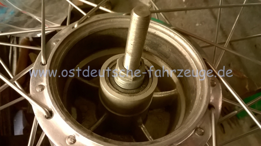

So sieht das mit eingeklebtem Lager aus.
