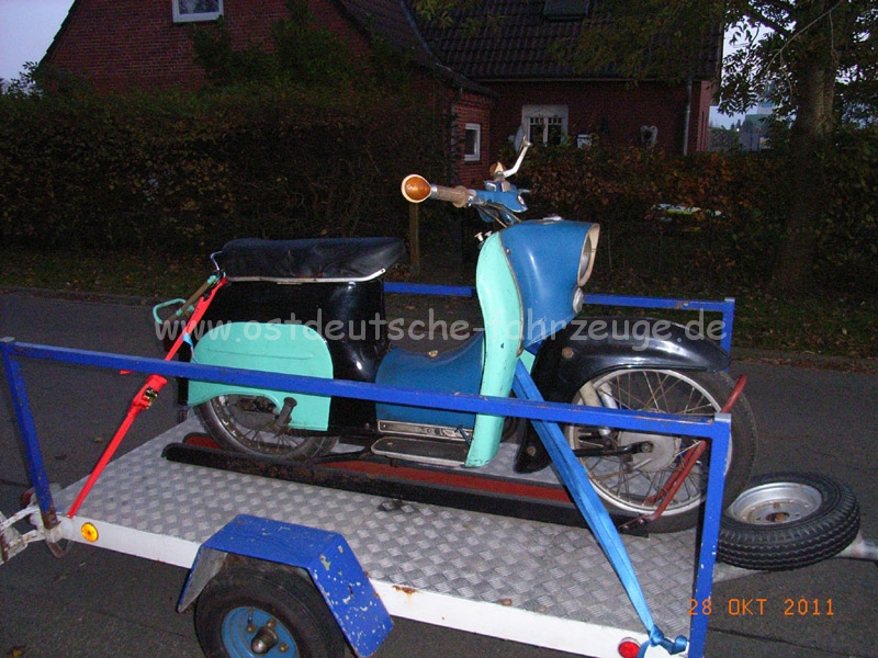

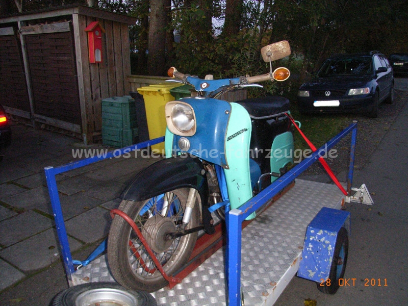

Da ich mir mal einen Neuaufbau antun wollte, hab ich mir kurzerhand ne 64er Schwalbe an Land gezogen.
Es gibt zur Ausgangsbasis nicht viel zu sagen, außer dass sie relativ vollständig ist.
Einige Bleche sind für die Tonne, andere Teile dagegen kann man aufarbeiten.
Der Originalmotor war nicht eingebaut, es gab ihn aber dazu...mit 2mm Luft im unteren Pleuellager! :roll:
Große Flächen wurden mit dem Pinsel "verschönert", was aber dem Rost keine Chance gab sich auszubreiten.
Auch der Rahmen, den ich heute gereinigt hab, ist in einem fast Rostfreien Zustand.
Am 29.10. hab ich sie mit wenigen Handgriffen zum laufen gebracht und bin kurz umher gefahren.
Die Geräusche, die der Motor machte, waren nicht natürlich und echt grausam.Später bemerkte ich noch eine defekte Zylinderfußdichtung, die, wie ich noch später bemerkte, nur noch in Fragmenten vorhanden war.Ein Wunder, dass der überhaupt angesprungen ist.

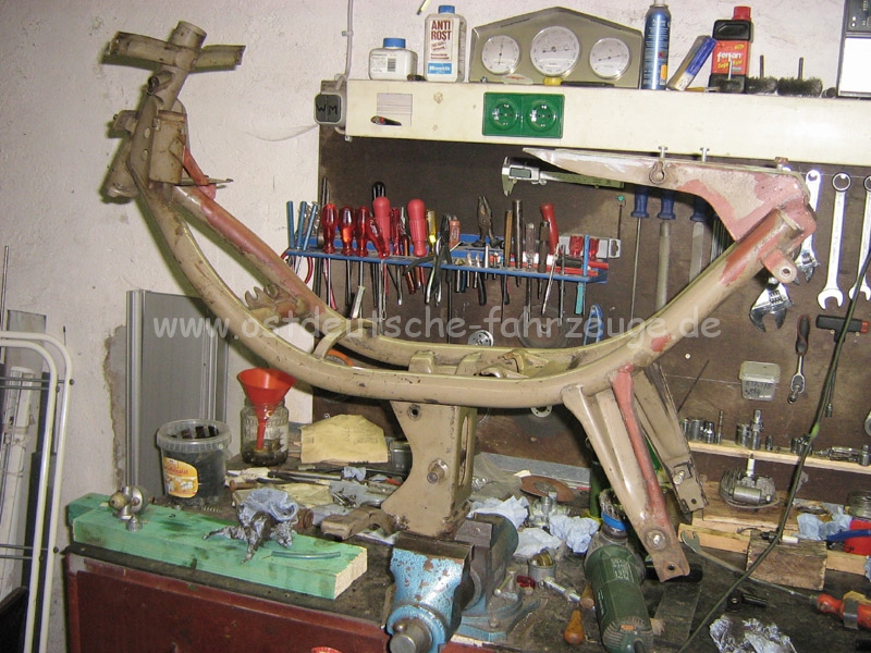

Rahmen schon fürs Strahlen vorgereinigt.Der war voller Fett und Dreck...
Da muss wieder was draus werden...

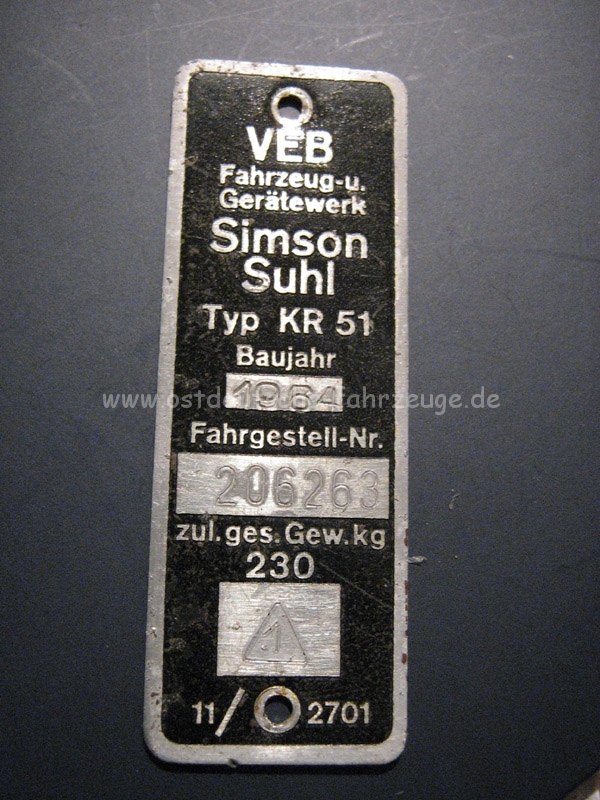

Altes Typenschild!
Altes Typenschild!

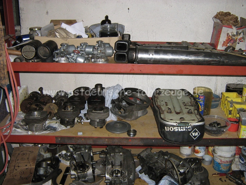

Morgen wird der Ofen in der Werkstatt angeheizt und die drei Motoren können zerpflückt werden.
Sobald mein Paket vom John aus Suhl kommt, kann der originale Rumpf vervollständigt werden, aber nur mit perfekten Teilen...also viele neue.

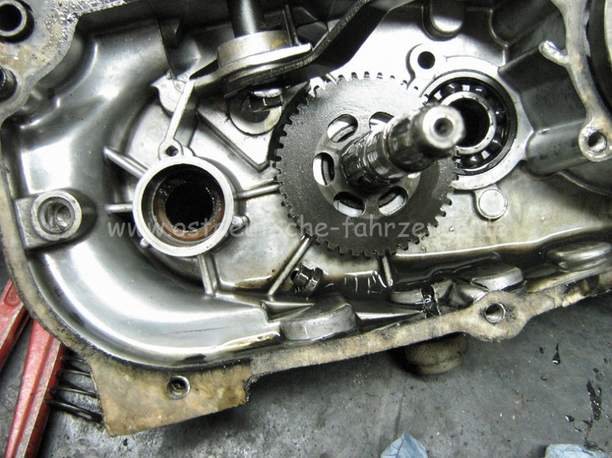

Hier mal ein Bild.
Was gehört da nicht hin?
Ich hab dieses Teil in beiden Motoren, die bei der Schwalbe mit dabei waren, gefunden.
An den Kupplungen sind alle dran.Da muss also jemand sehr geschicktes mal die Kupplungen demontiert haben und dann fiel das wohl rein.
Tolle Sache, wenn echte Ahnunghaber an sowas arbeiten! :roll:
Hab jetzt zwei von drei Motoren zerlegt.

Eigenartig. In zweit Motoren... :-m komisch...
Aber das kenne ich:
"Wo ist denn das Stück vom zerbrochenen Kolbenring?"
"...weg"
"Ist es reingefallen?"
"Nein niemals!"
"Wollen wir auf Nummer sicher gehen und den Motor auseinandernehmen?"
"Nein brauchen wir nicht"
"Sicher, daß das Ding nicht da drin ist?"
"...jaja"
:-o

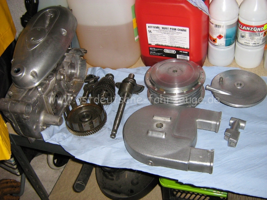

Der letzte Motor ist nun auch zerlegt.
Es war der, der eingebaut war und auch "lief"...
Das Gehäuse war so doll verspannt, dass beim Lösen der Spannschrauben Knackgeräusche zu hören waren.Die waren auch mächtig festgeballert.
Es hat sich dann auch gezeigt, warum der Kickstarter ständig blockierte.Die ersten beiden Zähne sind völlig abrasiert.
Zum Glück hab ich noch gute Teile. :-ü
Manche Getrieberäder sind noch echt gut und brauchbar.
Morgen gehts weiter mit der Reinigung des Originalgehäuses und der Teile, die rein sollen!

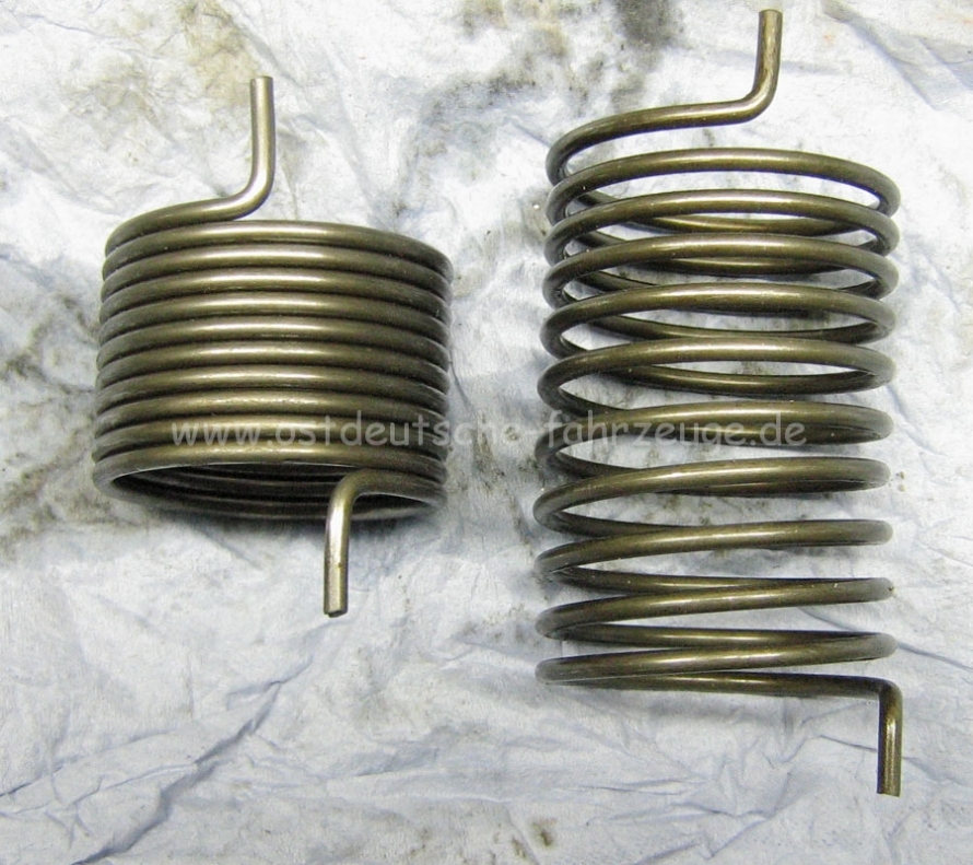

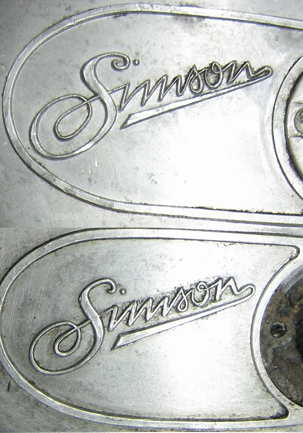

Es gab leichte Unterschiede bei den Kupplungsdeckeln mit 17mm Loch.
Die Simson Schriftzüge unterscheiden sich.
Auch gab es verschiedene Kickstarterfedern.
Die Windungen bei all meinen Motoren liegen aufeinander.Bei der anderen Feder, die auch für M53/M54 sein soll ist das nicht so. :-kr
Was es nicht alles gibt...
oben 1964, unten 1965

Ganz fein! So sieht wissenschaftliche Arbeit aus... ;)
