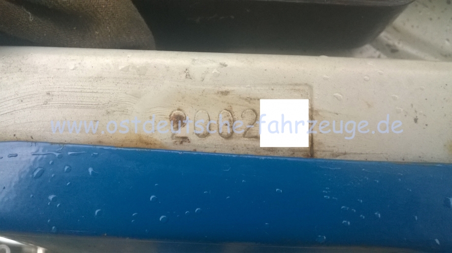

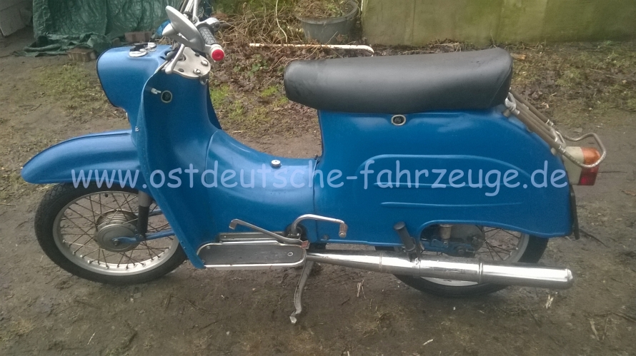

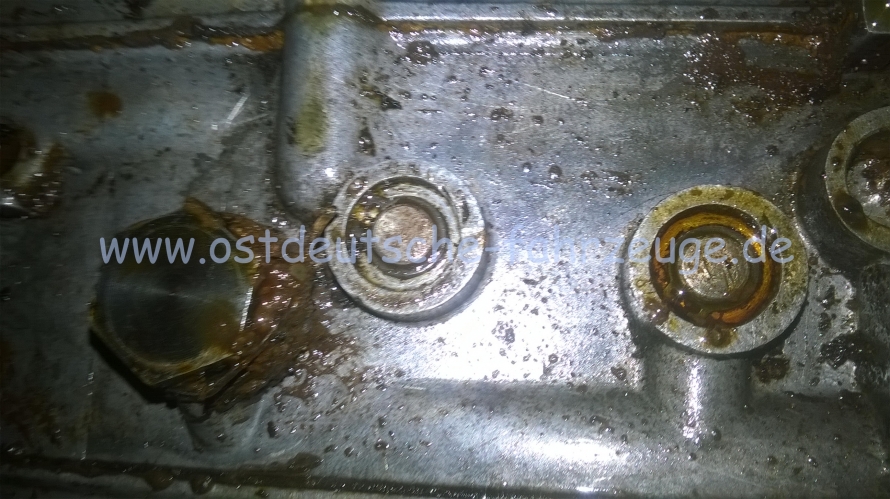

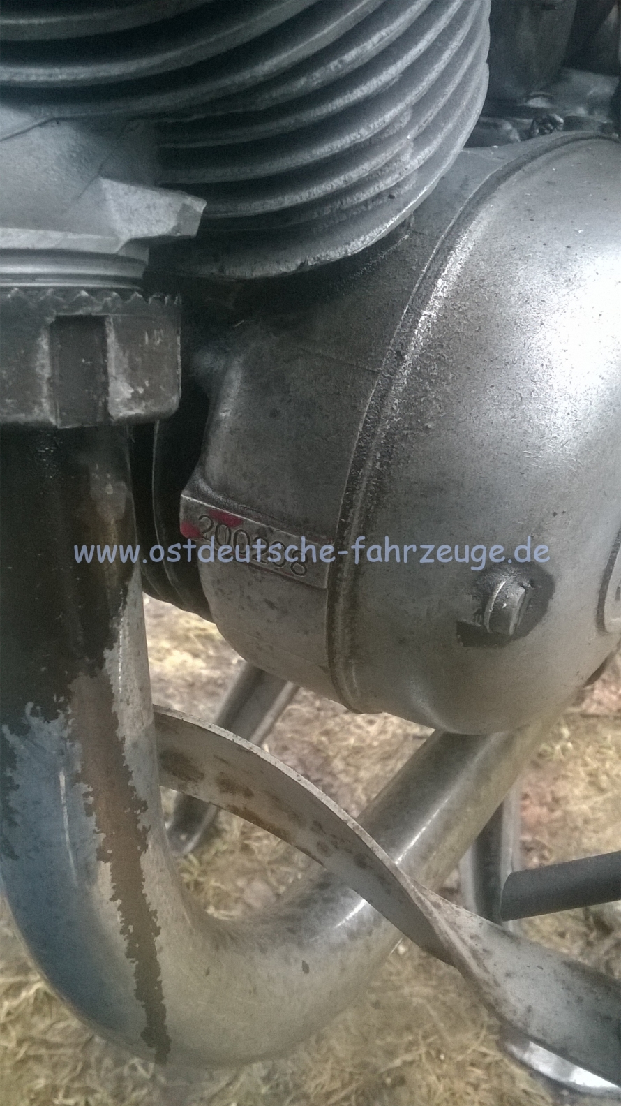

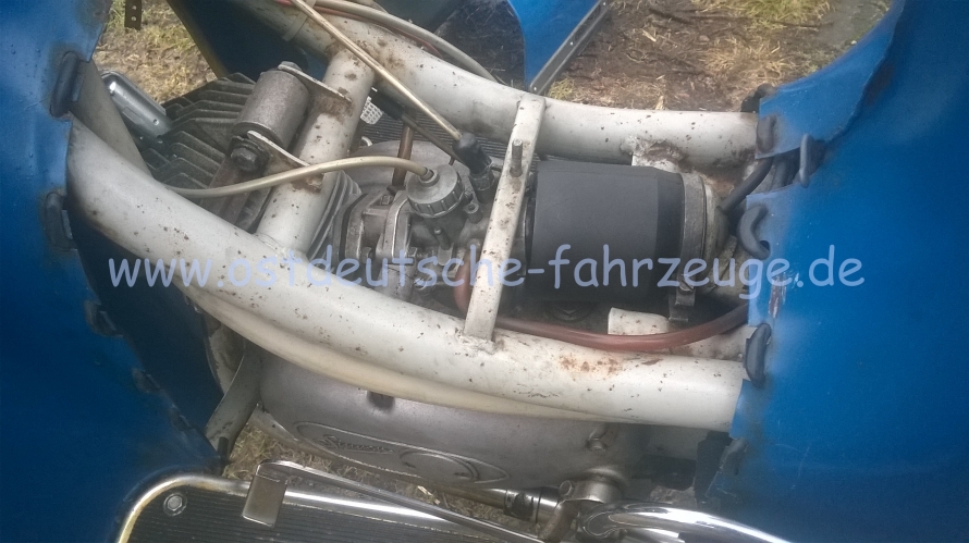

Hallo habe heute eine KR51 in Suhl gekauft bei jemanden der mal Meister in der Fabrik war. Leider musste ich bei der KR51 feststellen das nicht alles original ist ( sowie Blechkleid), aber Alukettenkasten und kleinigkeiten waren wieder original. Das gute war das es die 234 KR51 ist. Aber irgendwie ist der Motor komisch. Die KR51 hat ein 4-Gang drin. Jetzt kommt der Hammer. der Seitendeckel vom Motor bei der Bremse wurde geschweißt so das der Bremsbowdenzug da rein passt. ich hatte den meister gefragt und der sagt das haben die vom werk so geschweißt .(sieht wie original aus). Und er sagte das der Motor original ist zu der KR51. Das kuriose ist auch das es eine Fußschaltung ist und die motornummer 200208 ist. was ja bei sperber und co nicht geht. hat jemand eine idee? er meinte es wäre original. Hier mal fotos zu der kr51. Ich habe dazu die originalen Papiere dazu und da steht auch die Motornummer drin mit die Fahrgestellnummer.
- WP_20160221_14_58_48_Pro.jpg (936.74 KiB) 7277 mal betrachtet
- WP_20160221_14_58_04_Pro.jpg (293.47 KiB) 7277 mal betrachtet
- WP_20160221_15_30_37_Pro.jpg (381.57 KiB) 7277 mal betrachtet
Re: Kuriose KR51 BJ64 !!!!!!
Sehr interessantes Teil. Meiner Meinung nach nicht orginal. Es ist ein Sperber Motor mir aufgesetztem M53/1 Zylinder. Der Zylinder wird bei dieser Eigenkonstruktion erhöten termischen Belastungen ausgestzt gewesen sein. Die Schwalbe hat ja nicht umsonst ein Radialgebläse.
Zur Motornummer: Hier kann man spekulieren. Meine Variante wäre die, das man in das frische Gehäuse einfach die Nummer des in den Papieren vermerkten Motors eingeschlagen hat. Ansonsten hätte man bei der VP die Papiere ändern lassen müssen, was mit dem 4 Gang Sperber Motor wohl schwierig geworden wäre. Du meintest das Fahrzeug gehörte einem Simson Meister, da war man wohl direkt an der Quelle....
Man muss bedenken das in der 52jährigen Geschichte des Fahrzeuges wohl einiges passiert ist. Du meintest ja schon das sie darüber hinaus auch etwas verbastelt ist. Die Aussagen von alten Meistern sind nach so langer Zeit auch immer mit Vorsicht zu geniessen.
Zeig doch mal den Vogel in gänze, vielleicht fällt da noch mehr ins Auge.

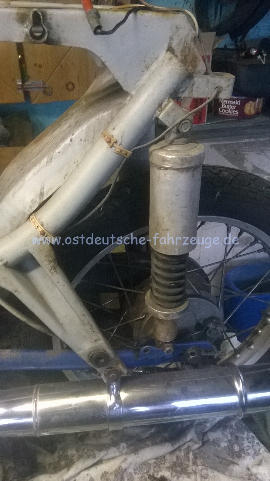

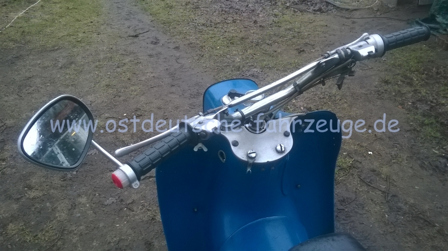

Hier noch paar merkmale die komisch sind. Der Rahmen ist auch komisch, weil er nicht das loch hat beim beruhigungskasten, da wo eigentlich die Bowdenzüge langgehen. Es ist zu wie bei der kr51/1 ,sodas man einen luftberuhigungskasten ran schrauben kann. sieht aber original aus. das loch vorne hat der rahmen wo man die kabels von hinten nach vorne verlegen kann. Das Blechkleid ist definitv nicht von einer KR51, sondern von einer Kr51/1.Woher der lenker kommt weiss ich auch nicht ,

....oh mein Gott. Da kann man ja an einer halben Hand abzählen was wirklich noch von 64 sein könnte. Auch die Papiere finde ich sehr merkwürdig....( hab die gerade auch bei Kleinanzeigen gesehen).
Bisher fallen mir an 64er Teilen nur Gepäckträger, Nabendeckel, Kettenkasten und Rücklicht auf....
Die Kabel sind nach hinten im Rahmen verlegt? Und wie ist der Luftberuhigungskasten da angebaut(Eine 64er hat gar keinen)? Die Karre wirft mehr Fragen auf als Antorten zu geben....
Zu den Papieren hätte ich noch ne Frage, Maik. Was für eine Fahrgestellnummer steht vorn auf den Papieren? Wie lautet die durchgestrichene Fahrgestellnummer?
Bis jetzt sieht es eher danach aus als hätte man einer verbastelten 70er Jahre Schwalbe mit ein paar 64er Teilen und Schlagzahlen eine andere Identität verpassen wollen. Nimm es bitte nicht persönlich aber mit dem Vogel stimmt was ganz gewaltig nicht
Wenn man davon ausgeht das es die orginale Rahmennummer ist, fallen folgende Sachen auf:
Der Rahmen hat bereits (wie die Schwingen auch) Aufnahmen für die Hydraulischen Dämpfer...gut, kann man nachträglich angebraten haben.
Was viel ungewöhlicher erscheint ist die KOMPLETTE Motorhalterung der /1. Wenn die beiden Rahmenrohre orginal sind würde es bedeuten das man die komplett da reigbrutzelt hat...warum macht man das?
Der Lack des Rahmens ist kein 64er Rahmenfarbton. Du könntest zusätzlich mal folgende Sachen überprüfen:
Wo war das Typenschild befestigt? Wie sehen die Schweißnähte der Motorhalterung aus? Ist unter dem Grau der Rahmenrohre noch eine andere Farbe(Ein bräunlicher ton analog der Rahmenfarbe des KR50 sollte se sein).
Steffen
Steffen

Typenschild war oben befestigt. Schweißnähte der Motorhalterung sehen ganz normal aus, deswegen wunder ich mir ja? Wegen der Farbe gucke ich mal

Der Rahmen hat ne frühe Nummer.....doch irgendwie ist es kein 64er Rahmen.....der Motor hat ne frühe Nummer......doch gehört er überhaupt nicht in den KR51 und auf Dauer wäre er wohl den Hitzetod gestorben.....dann noch das viel spätere Blechkleid und der Enduro-Lenker......

Die Motornummer ist ebenfalls Sperber. 1966 haben sie bei 200000 begonnen.
Vom Sperber ist jedoch nichts außer der Motor geblieben... der Rahmen ist unter Garantie ein Ersatz dem eine "gefällige" Rahmennummer verpasst wurde. Ganz dumm waren die dabei aber nicht. Man scheint gewusst zu haben das es keine Nummerngleichheit gab und die Zahlen etwas spreitzen.
Der Schein muss auch ein Ersatzschein gewesen sein, da es ja 73 den Sperber nicht mehr gab...und die Motornummer ehr früh einzuornen ist (BJ 66). Oder die linke Seite des Scheins gehört nicht zur rechten. Oder hier wurde tatsächlich von jemanden ein im Werk rumstehender Sperber so spät zugelassen..?.
