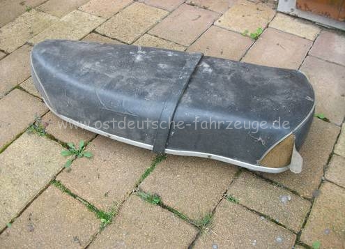

Re: Schwarzer Bezug für die Sitzbank
Hey,
ja die gab es bei den späteren KR51-Modellen durchaus.
Ich hatte mal eine rumliegen, die ich leider verkauft habe. Aber auf einem früheren Bild habe ich sie noch entdeckt.
Matti
Matti
- sitzbank.jpg (22.48 KiB) 7134 mal betrachtet
Können wir denn noch ein größeres Bild bekommen? Bei mir wird das Bild auch kleiner.
Das Problem ist leider, dass das ein Ausschnitt eines eh schon schlechten Bilds ist. Ich poste mal das komplette, vielleicht ist da mehr zu erkennen...
Matti
Matti
- SD530599.JPG (428.61 KiB) 7104 mal betrachtet
Du hast leider Recht - es wird nicht besser.

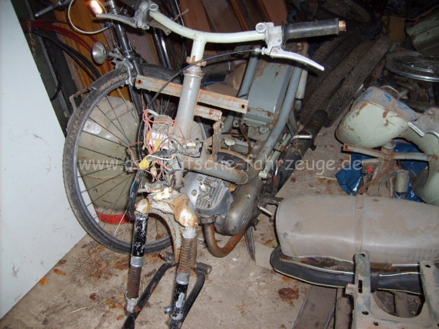

Hey,
ich hab noch ein Foto gefunden.
Diese Sitzbank hier ist aber anders als meine damalige. Diese hier hat keinen weißen Keder an den Seiten, ist also auch anders genäht.
Matti
Matti
- Unbenannt 2.jpg (103.94 KiB) 7062 mal betrachtet
