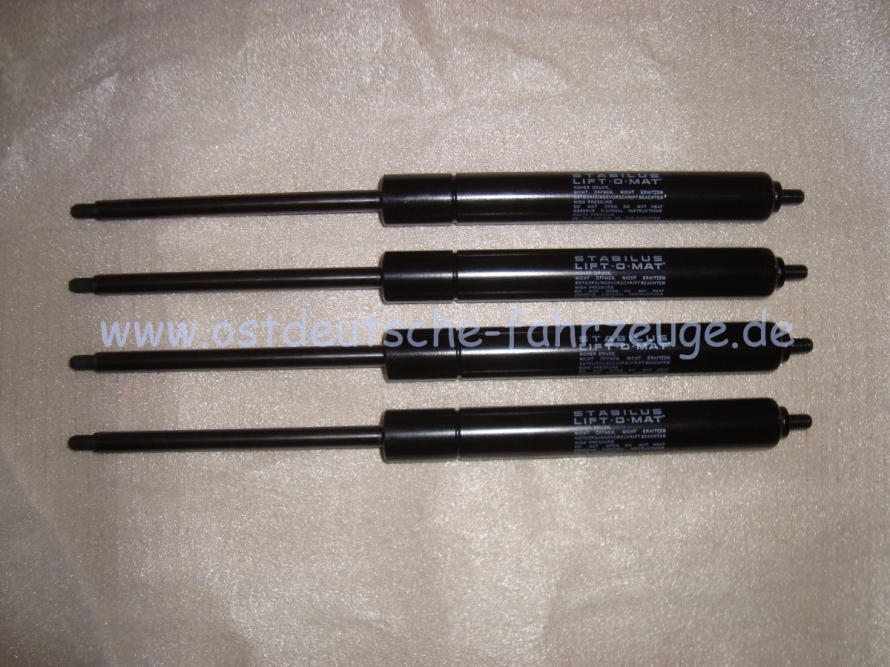

Moin,
Nun mal wieder ein paar Neuigkeiten zum Projekt. Prinzipiell gibt es Gasfedern überall und nirgends zu kaufen. Es gibt 10 Hersteller, die alle einen "Standart"-Katalog haben wo aber nicht alles Standart ist, was darin geführt wird.
Als ich nun endlich eine bezahlbare gefunden hatte die meine Ansprüche und Berechnungen erfüllt, ist im Bestellunternehmen etwas 2 mal schief gegangen, sodass beim Hersteller kein Auftrag einging.
Nun habe ich aber die Federn und musste feststellen das mir ein Fehler unterlief. Bei der Gasfeder ist nicht die Maximale Kraft entscheident, sondern die Minimale... somit habe ich jetzt knochenharte Federn. Aber nächste Woche bekomme ich die richtigen Teile und gebe die anderen im Tausch zurück.
Faszinierend sind die Gasfedern schon.. vorallem diese 1001ne Ausführungen die es gibt. Ich habe welche die eine "Ausfahrbewegungsdämpfung" besitzen. Sie erreicht nicht ganz das Simsonhydraulikniveau aber die Reibungsdämpfereingenschaften sollten sie übertreffen.. ca. 180-200N Gegendämpfung.
Nun gehts an die Fertigung entsprechender Adapter und dann kann getestet werden..

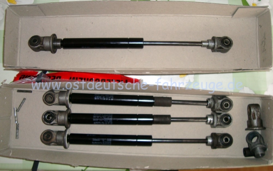

So. Lieferzeiten des Herstellers für Gasfedern sind echt ernorm. Zudem gab es wiedermal ein hin und her bei der Rückgabe der doch etwas zu strammen Federn. Nun habe ich die Dinger mal zusammengefügt. Nur die hinteren erhalten Schutzpuffer. Die vorne nicht.
Charakteristisch verhalten sich die Gasfedern mit Eigendämpfung wie die Hydraulikteile von Simson. Ich bin gespannt wie die sich fahren. Die Motage ist schonmal kinderleicht! Nur über die Befestigung der Hülsen muss ich mir noch Gedanken machen..
Aber der wichtigste Schritt ist erstmal getan. Das Fügen funktioniert, Augenabstand passt und Optisch wird es dem Original entsprechen.
Grüße, Martin
